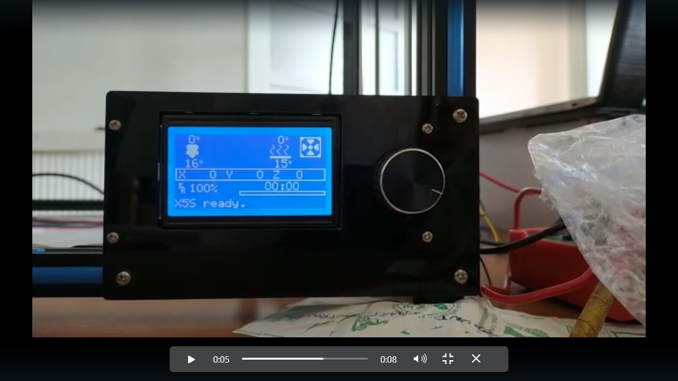

Ciao, intanto ringrazio tutti delle risposte e suggerimenti,
 è passato un pò di tempo ma solo ora sono riuscito a guardare "l'ammalata",
come detto la stampante una volta accessa lo schermo si illuminava senza alcuna scritta,
provato a connettere la scheda al pc via usb con il programma Pronterface non riusciva a connettersi,
tuttavia  con l'app Arduino la scheda veniva vista una volta collegata,
ho tentato quindi a riflashare la scheda,
il firmware originale non sono riuscito a trovarlo sul sito di Tronxy
cercando in rete sono finito su sito customize-3d.com dove ho trovato un articolo sulla stessa stampante X5S per riprogrammarla, da li ho scaricato il file completo dell'Arduino e il Marlin con il quale riflashare la scheda e fortunatamente l'operazione è andata a buon fine,
ora lo schermo è tornato a funzionare e anche Pronterface riesce a collegarsi, i movimenti funzionano,ora mi resta  da fare una stampa appena riesco.
