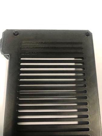

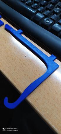

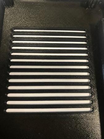

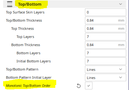

3 ore fa, Joker78 ha scritto:
Molto interessante, molto probabilmente interviene sui movimenti, perché se non dico una cavolata dovrebbero essere quelli che generano quella ridondanza nella stampa.
Praticamente, da quello che ho capito: nel momento in cui fai lo slicing ti crea un percorso che fa in modo che il nozzle, quando si sposta, non ripassa sulle parte già stampante e quindi, automaticamente, ti stampa in modo tale che il nozzle eviti, appunto, queste parti.
Ma.. perché non è di default una roba del genere? non mi sembra che richieda più tempo di stampa.... forse lo slicing è più lento?
