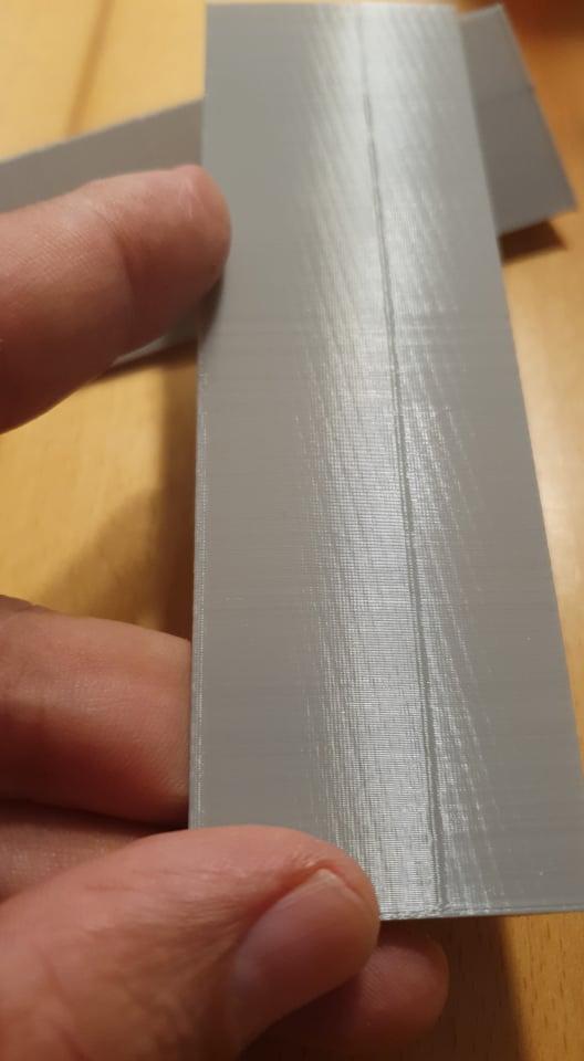

maggiolo72 Inviato 23 Settembre 2021 Autore Condividi Inviato 23 Settembre 2021 ciao grazie della risposta. così va bene ? G92 E0 ; reset extruder G1 Z1.0 F3000 ; move z up little to prevent scratching of surface G1 X0.1 Y20 Z0.3 F5000.0 ; move to start-line position G1 X0.1 Y200.0 Z0.3 F1500.0 E15 ; draw 1st line G1 X0.4 Y200.0 Z0.3 F5000.0 ; move to side a little G1 X0.4 Y20 Z0.3 F1500.0 E30 ; draw 2nd line G92 E0 ; reset extruder Solo che non mi spiego perchè ho stampato ininterrottamente per giorni senza alcun problema, questo ad esempio è un pezzo di fusoliera, la riga è per un rinforzo in carbonio da 1mm, ne ho stampati 4 in fila ilgiorno prima dell'evento, 0 problemi Cita Link al commento Condividi su altri siti Altre opzioni di condivisione...
Truck64 Inviato 23 Settembre 2021 Condividi Inviato 23 Settembre 2021 51 minuti fa, maggiolo72 ha scritto: così va bene ? si 51 minuti fa, maggiolo72 ha scritto: Solo che non mi spiego perchè ho stampato ininterrottamente per giorni senza alcun problema, questo ad esempio è un pezzo di fusoliera, la riga è per un rinforzo in carbonio da 1mm, ne ho stampati 4 in fila ilgiorno prima dell'evento, 0 problemi Se accendi la stampante con il filamento già caricato fino al nozle, o riparti dopo una stampa con autohome non vedi differenze. Cambia solo se hai mosso l'estrusore prima dello start. Sicome di base il firmware interpreta le quote di G1 come assolute (c'è anche modi di impostare E come sempre incrementale ma secondo me da più problemi che altro) l'estrusore andrà avanti solo se è in posizione <15mm, altrimenti ritrae. Il linguaggio Gcode non è molto complesso ma ha le sue regole di sintassi e di ordine dei comandi. Se non ci lavori o non l'hai fatto a scuola ci vuole un po a impararlo. 2 Cita Link al commento Condividi su altri siti Altre opzioni di condivisione...

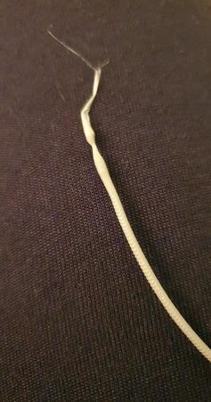

maggiolo72 Inviato 23 Settembre 2021 Autore Condividi Inviato 23 Settembre 2021 Ho effettuato la modifica ed è andato al primo colpo, incredibile, giuro che ho stampato per giorni interi con 0 problemi. Ne approfitto per un altra domanda, a volte specie sui primi Layer la ruota godronata mi scatta come se non riuscisse ad estrudere, succede un attimo e poi va. L'altezza è giusta, anche un pochino extra perchè sto stampando petg, anche la temperatura è ok ho fatto la torre e a 220 gradi avevo il risultato migliore. La fine del filamento quando cambio rotolo si presenta cicciotta, credo sia quello ma non ho mai stampato oltre i 220 gradi e il teflon arriva a battuta sul noozle. Che puo essere ? Cita Link al commento Condividi su altri siti Altre opzioni di condivisione...
Truck64 Inviato 23 Settembre 2021 Condividi Inviato 23 Settembre 2021 12 minuti fa, maggiolo72 ha scritto: Che puo essere ? Il primo strato di stampa più che scenza è arte 🤪. Al di la delle facezie i fattori che fanno scattare l'estrusore possono essere tanti, per come la vedo io primo è l'impazienza che ti fa partire con la stampa appena vedi la temperatura anche se magari il nozle ci mette qualche secondo in più del termistore a scaldarsi, il secondo è il contrasto con il piano di stampa centinaia di gradi più freddo del filamento che ne blocca il flusso molto più del resto del modello qualche layer più su. E' per quello che in tutti gli slicer ci sono impostazioni di velocità temperatura e flusso indipendenti per il primo layer. Per quanto riguarda l'ingrossamento del il filamento può essere una causa ma non te lo saprei dire per certo: io uso solo gole all-metal e quei problemi non mi si sono mai presentati. Se sei sicuro che la temperatura sia corretta ti suggerirei di provare 5..10° in più per il primo layer e 25% di velocità in meno. 2 Cita Link al commento Condividi su altri siti Altre opzioni di condivisione...

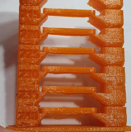

maggiolo72 Inviato 23 Settembre 2021 Autore Condividi Inviato 23 Settembre 2021 Beh, per tante cose devi essere una specie di stregone per queste stampanti, specie per la fascia economica... Allora per il petg vado a 225 per la velocità del primo layer mi sa che sono troppo lento, 25mm/s forse è anche quello il problema, che essendo così lenta non riesce ad estrudere bene. Disolito stampo il petg a 45mm/s adesso provo a mettere la velocità del primo layer a 40mm/s. Cmq sto valutando un direct drive o un tubo capricorn Cita Link al commento Condividi su altri siti Altre opzioni di condivisione...
Killrob Inviato 23 Settembre 2021 Condividi Inviato 23 Settembre 2021 mi sa che 225 per il petg è troppo basso. Io di solito vado dai 230 ai 250 che marca è? Cita Link al commento Condividi su altri siti Altre opzioni di condivisione...
maggiolo72 Inviato 23 Settembre 2021 Autore Condividi Inviato 23 Settembre 2021 Sunlu, ho fatto la torre e mi sembrava 220. Cita Link al commento Condividi su altri siti Altre opzioni di condivisione...
