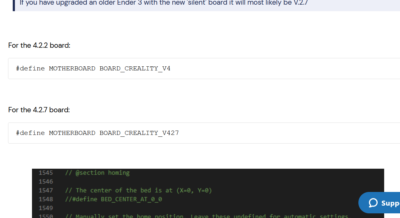

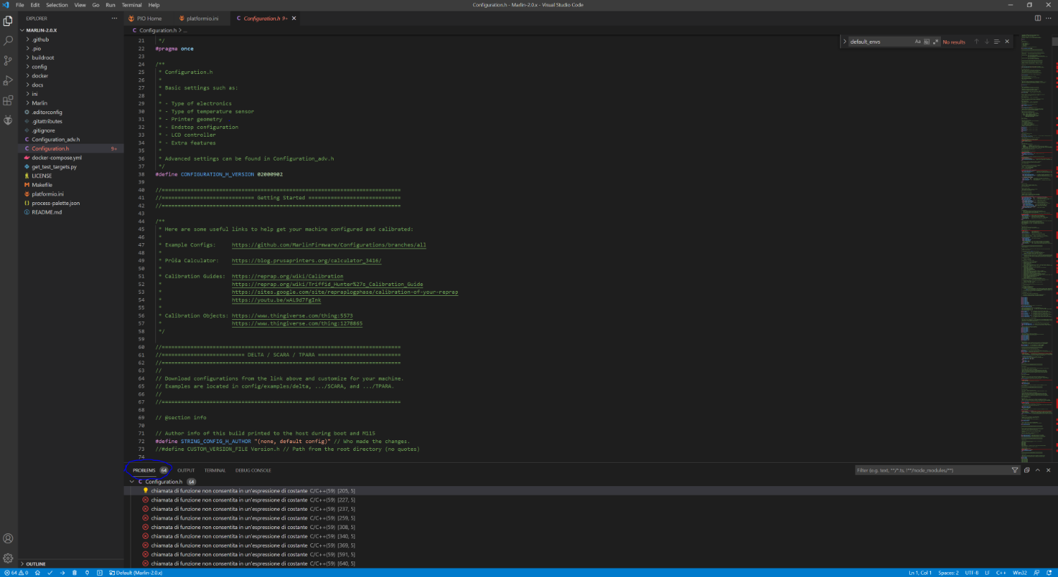

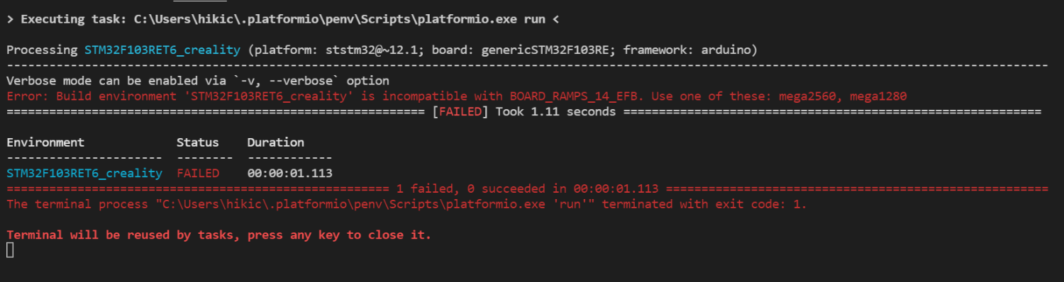

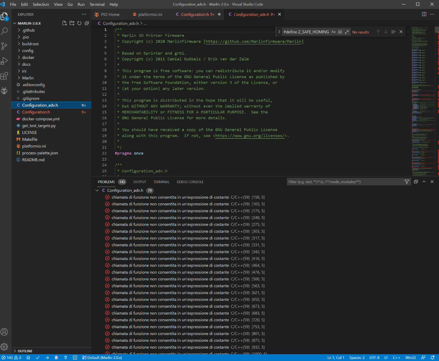

ReserB Inviato 23 Settembre 2021 Autore Condividi Inviato 23 Settembre 2021 nella prima immagine, è quello che mi appare appena inserisco i due file seguendo la guida, ci sono subito riportati 64 errori nel file configuration.h, nella seconda gli errori del file configuration_adv.h. nella terza l'errore di compilazione (questa è la guida a cui mi sto riferendo https://e3d-online.zendesk.com/hc/en-us/articles/360017968457-Hemera-Creality-Ender-3-V2-Firmware-Bl-touch-) Cita Link al commento Condividi su altri siti Altre opzioni di condivisione...
Soluzione Killrob Inviato 23 Settembre 2021 Soluzione Condividi Inviato 23 Settembre 2021 2 ore fa, ReserB ha scritto: Salve a tutti, premetto che sono nuovo al mondo della stampa 3D e anche se ho acquisito un bel po di nozioni sull'hardware a livello software sono ancora in alto mare... Sto provando a compilare il firmware necessario ad installare L'hemera hot end sulla Creality ender 3v2, ma pur seguendo alla lettera le istruzioni rilasciate dalla E3d che è la casa produttrice dell'hemera...niente, il firmware non vuol saperne di funzionare correttamete. Volevo chiedervi se qualcuno potesse seguirmi nell'intera procedura per capire dove e cosa sbaglio o comunque qualsiasi tipo di aiuto sarebbe ben accetto. Grazie in anticipo a chi mi risponderà. allora... per prima cosa devi aprire la stampante e vedere che scheda monta perché o monta la 4.2.2 o la 4.2.7. se non parti da qui non ne verrai mai a capo. Pirma recupera quell'informazione e poi proseguiamo Cita Link al commento Condividi su altri siti Altre opzioni di condivisione...

Killrob Inviato 23 Settembre 2021 Condividi Inviato 23 Settembre 2021 e visto l'errore che hai fatto vedere hai impostato anche la board giusta su configuration.h? Cita Link al commento Condividi su altri siti Altre opzioni di condivisione...

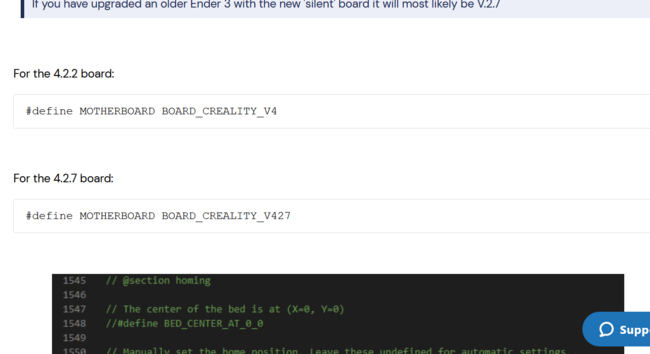

ReserB Inviato 23 Settembre 2021 Autore Condividi Inviato 23 Settembre 2021 1 ora fa, Killrob ha scritto: e visto l'errore che hai fatto vedere hai impostato anche la board giusta su configuration.h? si penso di aver fatto giusto, nella guida mi dice di inserire questa stringa, e la mia scheda madre è la 4.2.2, per sicurezza ho ricontrollato per la 10 volta Cita Link al commento Condividi su altri siti Altre opzioni di condivisione...

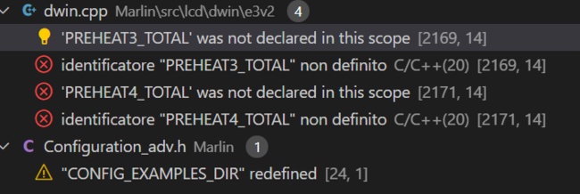

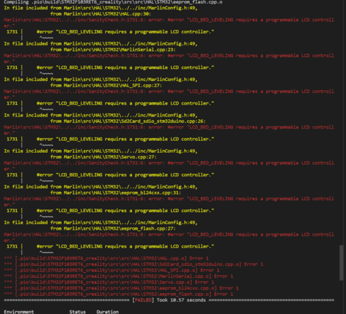

Truck64 Inviato 24 Settembre 2021 Condividi Inviato 24 Settembre 2021 11 ore fa, ReserB ha scritto: si penso di aver fatto giusto, nella guida mi dice di inserire questa stringa, e la mia scheda madre è la 4.2.2, per sicurezza ho ricontrollato per la 10 volta Non ho capito se hai risolto o no. Per curiosità ho fatto la prova con la versione attuale del firmware e (con la solita correzione) compila correttamente. Cita Link al commento Condividi su altri siti Altre opzioni di condivisione...

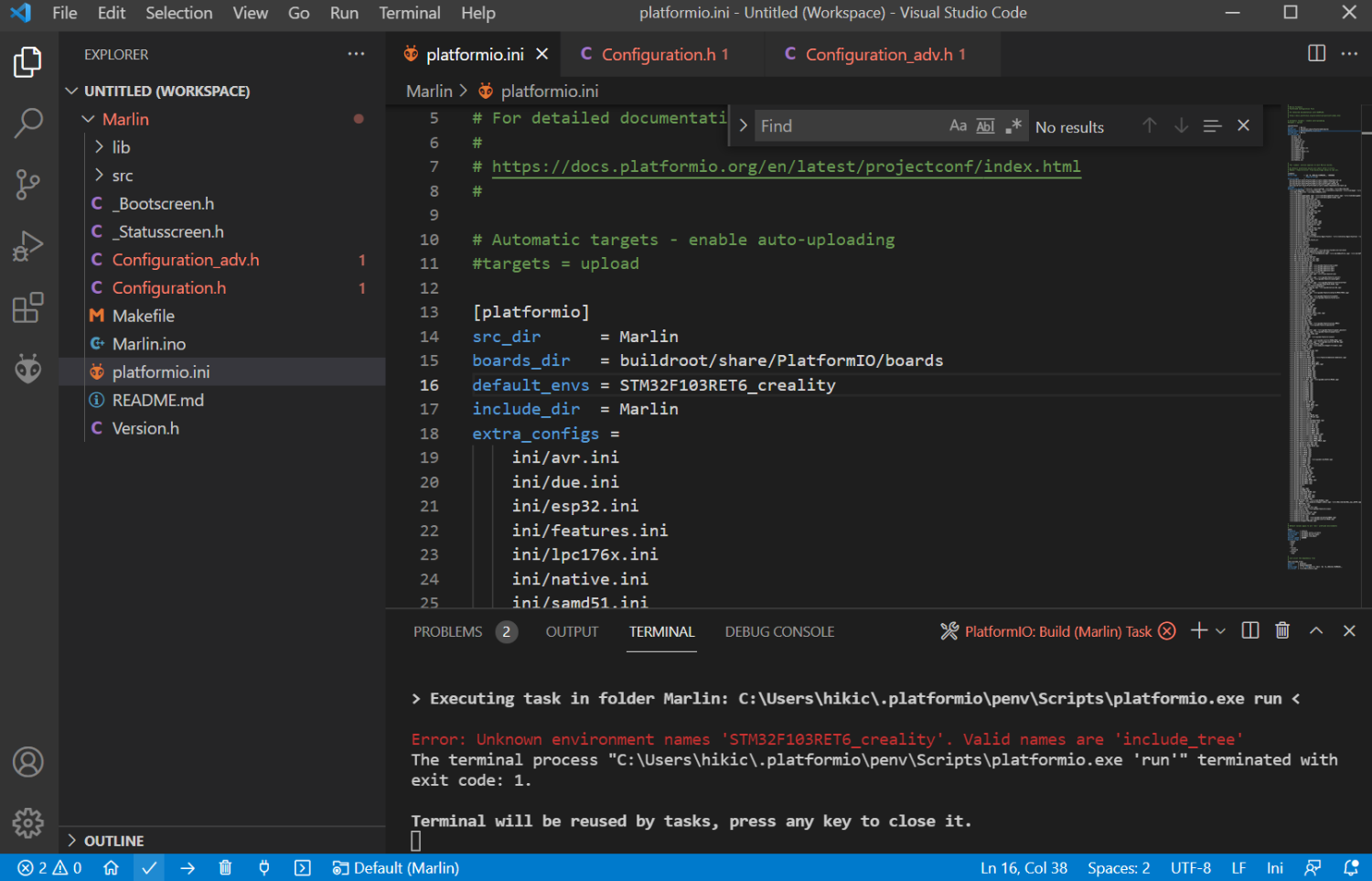

ReserB Inviato 24 Settembre 2021 Autore Condividi Inviato 24 Settembre 2021 No purtroppo non ho ancora risolto, ma ora mi da un nuovo errore Cita Link al commento Condividi su altri siti Altre opzioni di condivisione...
