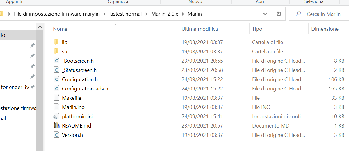

Killrob Inviato 24 Settembre 2021 Inviato 24 Settembre 2021 aspetta che forse ho capito.... fammi uno screenshot della directory dove hai messo il firmware 1 Cita
Truck64 Inviato 24 Settembre 2021 Inviato 24 Settembre 2021 2 ore fa, ReserB ha scritto: No purtroppo non ho ancora risolto, ma ora mi da un nuovo errore Secondo me sbagli a predisporre la cartella del progetto, o almeno l'aspetto dell'albero è anomalo. Io faccio così: Scarico marlin dal sito in formato .zip Estraggo il firmware nei documenti. Mi ritovo una cartella \Marlin-2.0.x che rinomino con la versione giusta e eventuali variianti, tipo per la prova ho rinominato \Marlin-2.0.9.1 Ender 3 V2 Scarico gli esempi di configurazioe come .zip Apro gli esempi, localizzo i file Configuration.h e Configuration_adv.h che mi interessano e li estraggo sovrascrivendo quelli in \Marlin-2.0.9.1 Ender 3 V2\Marlin Apro Visual Studio Code, eseguo gli aggiornamenti se me lo chiede, poi apro la cartella \Marlin-2.0.9.1 Ender 3 V2 e modifico i file come descritto nel tutorial di turno Se ti fidi ho caricato la cartella completa sul mio GoogleDrive. 2 Cita
Killrob Inviato 24 Settembre 2021 Inviato 24 Settembre 2021 Adesso, Truck64 ha scritto: Secondo me sbagli a predisporre la cartella del progetto, o almeno l'aspetto dell'albero è anomalo. Io faccio così: Scarico marlin dal sito in formato .zip Estraggo il firmware nei documenti. Mi ritovo una cartella \Marlin-2.0.x che rinomino con la versione giusta e eventuali variianti, tipo per la prova ho rinominato \Marlin-2.0.9.1 Ender 3 V2 Scarico gli esempi di configurazioe come .zip Apro gli esempi, localizzo i file Configuration.h e Configuration_adv.h che mi interessano e li estraggo sovrascrivendo quelli in \Marlin-2.0.9.1 Ender 3 V2\Marlin Apro Visual Studio Code, eseguo gli aggiornamenti se me lo chiede, poi apro la cartella \Marlin-2.0.9.1 Ender 3 V2 e modifico i file come descritto nel tutorial di turno Se ti fidi ho caricato la cartella completa sul mio GoogleDrive. era proprio ciò che intendevo.... ma volevo che lui ci arrivasse da solo 😉 chi si scotta una volta poi ci pensa prima di riavvicinarsi al fuoco 😄 1 Cita

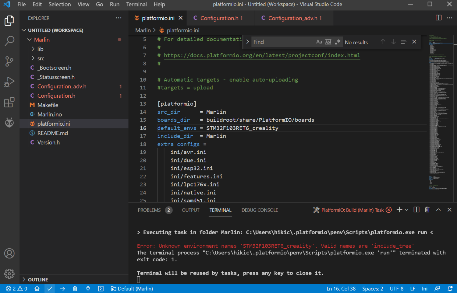

ReserB Inviato 24 Settembre 2021 Autore Inviato 24 Settembre 2021 si infatti ragazzi è proprio questo che sto soffrendo, la mancanza di guide esaustive, comunque facendo patchworking di articoli e guide seguite in contemporanea per farmi un idea piu ampia e avevo iniziato a pensare che il problema stesse proprio nella root dei file, ora vi allego lo screen della root che ho usato per l'ultima immagine che vi ho inviato. (dovrebbe essere corretta, ma secondo me ora qualcosa l'ho sbagliata nei file da inserirci) rimetto anche lo screen dell'ultimo tipo di errore che mi da. Cita
Killrob Inviato 24 Settembre 2021 Inviato 24 Settembre 2021 e questo è l'errore, il file platformio.ini deve stare nella directory superiore, in questo caso marlin-2.0.x 1 Cita
ReserB Inviato 24 Settembre 2021 Autore Inviato 24 Settembre 2021 3 minuti fa, Killrob ha scritto: e questo è l'errore, il file platformio.ini deve stare nella directory superiore, in questo caso marlin-2.0.x si infatti risolto ^^ grazie mille ragazzi mi avete aiutato a fare chiarezza sulla logica del tutto! ora però ho un altro problema, purtroppo la stampante non riesce a scendere lungo l'asse z, ma solo a salire, ora vedo di capirci un po da solo altrimenti vi tengo informati. Cita
