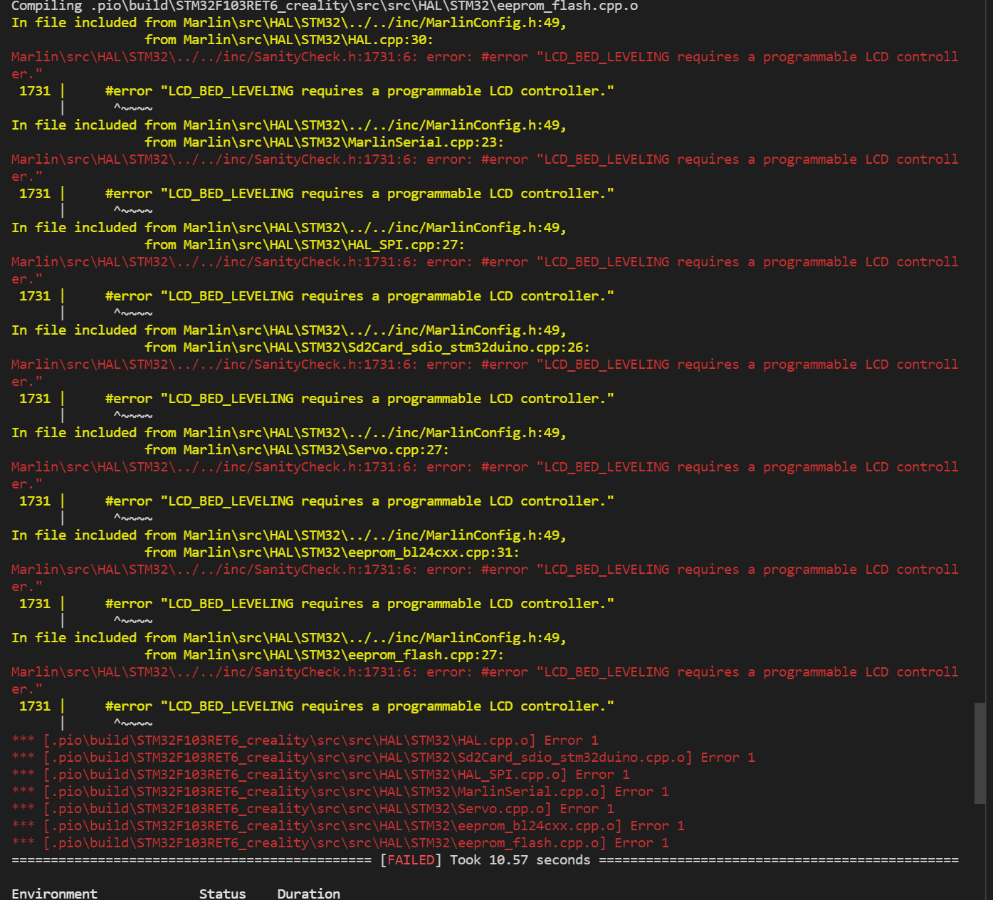

Killrob Inviato 27 Settembre 2021 Condividi Inviato 27 Settembre 2021 sto cercando di capire ma mi è difficile controlla se nel configuration.h hai attiva la #define LCD_BED_LEVELING Cita Link al commento Condividi su altri siti Altre opzioni di condivisione...
ReserB Inviato 27 Settembre 2021 Autore Condividi Inviato 27 Settembre 2021 33 minuti fa, Killrob ha scritto: sto cercando di capire ma mi è difficile controlla se nel configuration.h hai attiva la #define LCD_BED_LEVELING quando la inserisco mi da questi errori Cita Link al commento Condividi su altri siti Altre opzioni di condivisione...
Killrob Inviato 27 Settembre 2021 Condividi Inviato 27 Settembre 2021 ok quindi l'opzione non è quella, scusa ma ho veramente poche informazioni e sto andando per tentativi avrei bisgogno di una schermata di quella funzione se riesci a trovarla in rete Cita Link al commento Condividi su altri siti Altre opzioni di condivisione...

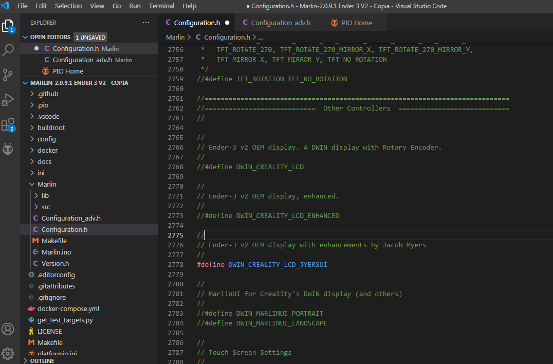

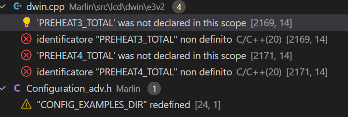

ReserB Inviato 27 Settembre 2021 Autore Condividi Inviato 27 Settembre 2021 8 minuti fa, Killrob ha scritto: ok quindi l'opzione non è quella, scusa ma ho veramente poche informazioni e sto andando per tentativi avrei bisgogno di una schermata di quella funzione se riesci a trovarla in rete nel frattempo ho risolto almeno questo mistero, semplicemente lo schermo della ender 3v2 non è compatibile con quel tipo di setup, ma va usato un firmware con la Jyers Extensible UI, quindi devo ricominciare tutto da capo con tonnellate di nuovi errori e imprevisti davanti a me🥲 ho gia provato a compilare cosi senza troppo training e non ci sono riuscito, lascio comunque un immagine qui anche se è prematuro, magari può essere comunque d'aiuto Cita Link al commento Condividi su altri siti Altre opzioni di condivisione...
Truck64 Inviato 28 Settembre 2021 Condividi Inviato 28 Settembre 2021 11 ore fa, ReserB ha scritto: nel frattempo ho risolto almeno questo mistero, semplicemente lo schermo della ender 3v2 non è compatibile con quel tipo di setup, ma va usato un firmware con la Jyers Extensible UI, quindi devo ricominciare tutto da capo con tonnellate di nuovi errori e imprevisti davanti a me Francamente non ho capito che display monti e come fai a sapere che devi usare quell'estensione. In rete non ho trovato nulla, nemmeno dove parlano specificamente della Ender 3 V2, mente ne firmware ci sono indicati 3 display e si compila correttamente con ognuno di essi. 1 Cita Link al commento Condividi su altri siti Altre opzioni di condivisione...
ReserB Inviato 28 Settembre 2021 Autore Condividi Inviato 28 Settembre 2021 6 ore fa, Truck64 ha scritto: Francamente non ho capito che display monti e come fai a sapere che devi usare quell'estensione. In rete non ho trovato nulla, nemmeno dove parlano specificamente della Ender 3 V2, mente ne firmware ci sono indicati 3 display e si compila correttamente con ognuno di essi. infatti neanche io non l'avrei mai saputo se non fosse che me ne ha parlato tempo fa un signore che ha una pagina dove si dedica appunto alla compilazione di firmware che mette a disposizione della community. Mi aveva rispiosto di non potermi aiutare perchè tutti i suoi firmware sono scritti per le stampanti che montano uno schermo LCD (come quello della ender 3/pro ecc.ecc.) Ma non mi spiegò nulla, mi disse solo che lui non faceva firmware per il mio schermo e che avrei dovuto vedere un po tra i jayers firmware che a quanto pare li trattava, ma nel patchwork caotico che ero costretto a fare ho iniziato a non vedere piu chiaro il punto, poichè troppe guide si "contraddicevano" e l'internet sembrava urlare che fosse impossibile inserire quelle impostazioni sul mio schermo. Tenendo a mente che io le avevo con il mio firmware precedente ho continuato a cercare e su reddit ho trovato finalmente un po di informazioni sparpagliate tra vari post, sta mattina sono riuscito a compilare il firmware jayers e, gioia infinita, ho le impostazioni a schermo!!! (fatto bed leveling e regolato l'offset da stampante, tutto in regola, distanza dal piatto perfetta in 10 secondi e senza connetterla al pc) non riesco ad essere troppo preciso purtroppo, mi dispiace ragazzi come ho detto io so poco e nulla di tutto questo, l'unica cosa che ho capito è che i vecchi firmware lcd ragionavano per pixel e quindi la compilazione richiamava appunto quella logica per comporre il menù da far apparire a schermo, mentre invece la situazuione è diversa per quanto riguiarda ad esempio lo schermo della ender 3v2)che onestamente non o capito se funzioni a forza magica o cosa), a cui serve un plug in specifico per poter lavorare anche sul lato schermo. Per ora purtroppo non riesco a spiegarmi meglio di cosi🥲 ora sono a quello che spero sia l'ultimissimo "intoppo" il motore dell'estrusore non gira, ma penso di aver sbagliato l'ordine dei cavi singoli da disporre nell'attacco da connettere alla scheda madre, oggi mi immergerò dinuovo nell'infernale mare dell'internet nella speranza di conludere una volta per tutte" (se pensate che possa essere d'aiuto a che come me sta facendo questa modifica, fatemi pure tutte le domande che volete per rendere il post piu chiaro e comprensibile a tutti) Vi posto una foto di quello che mi fu risposto su facebook quando chiesi se avevano un firmware precompilato per il mio caso. Cita Link al commento Condividi su altri siti Altre opzioni di condivisione...
Truck64 Inviato 28 Settembre 2021 Condividi Inviato 28 Settembre 2021 3 ore fa, ReserB ha scritto: l'unica cosa che ho capito è che i vecchi firmware lcd ragionavano per pixel e quindi la compilazione richiamava appunto quella logica per comporre il menù da far apparire a schermo, mentre invece la situazuione è diversa per quanto riguiarda ad esempio lo schermo della ender 3v2)che onestamente non o capito se funzioni a forza magica o cosa), a cui serve un plug in specifico per poter lavorare anche sul lato schermo. Marlin gestisce direttamente i display testuali e solo alcuni di quelli grafici tipo il 12864 (alias Full Graphic Smart Controller). Gli altri tipi di display, tra cui mi pare di capire il tuo, hanno un processore e un loro firmware e scambiano comandi direttamente tramite seriale/I2C o chi per essi con il Marlin in modo non molto differente a quanto fa il PC o Octoprint. In rete ho trovato questo fork di Marlin con riferimento "Jyers" ma non ho ben capito dove sia la differenza rispetto al Marlin originale. Comunque se hai risolto buon per te. Cita Link al commento Condividi su altri siti Altre opzioni di condivisione...
