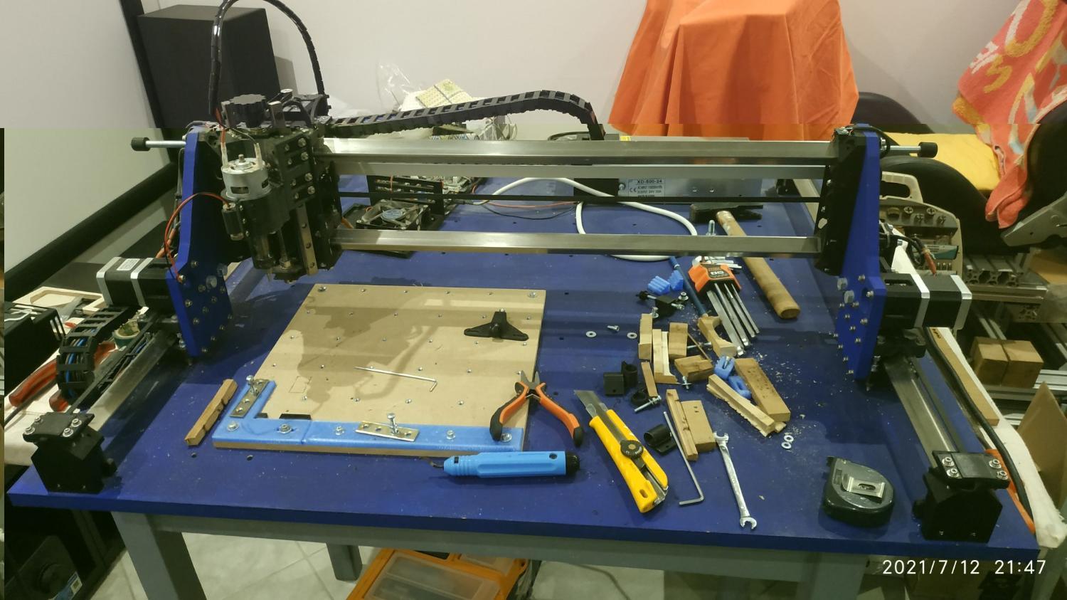

Eddy72 Inviato 27 Settembre 2021 Inviato 27 Settembre 2021 1 ora fa, FoNzY ha scritto: @Eddy72 qualche foto della tua root3 per capire un po' meglio come è fatta? In questo momento ho solo questa E' una via di mezzo tra la root3 e la root3 lite, con Z della root4 lite Alcune cose le ho ridisegnate Le 2 spalle in legno blu le ho fresate con la Anet A8 Plus 😁 Ciaoo 1 Cita
FoNzY Inviato 27 Settembre 2021 Inviato 27 Settembre 2021 53 minuti fa, Eddy72 ha scritto: Alcune cose le ho ridisegnate mi sembra di capire tutto su barre quadrate giusto? ci sono tipo 4 cuscinetti nella parte stampata e tutto scorre sulla barra... Cita
Eddy72 Inviato 27 Settembre 2021 Inviato 27 Settembre 2021 Si esatto, inizialmente io l'ho fatta con le ruote piccole come queste https://it.aliexpress.com/item/32954520437.html?spm=a2g0s.9042311.0.0.27424c4dScEjMm Ma ha un po di gioco Ho gia preso i cuscinetti 625zz per montarli al posto delle ruote e vedere se si irrigidisce un po di piu Ciaoo 2 Cita
