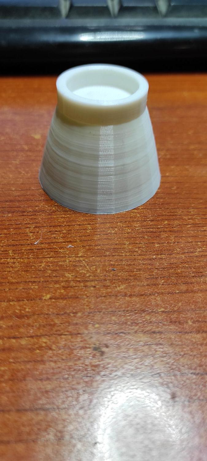

mcmady Inviato 25 Settembre 2021 Condividi Inviato 25 Settembre 2021 a chiunque come me avrebbe fatto piacere opinioni di altri sui filamenti vi presento il filamento che sto usando... marca ovviamente cinese ma prima di consigliarlo ne ho fuse gia 4 bobine (bianco... per i miei modellini)comprate in tempi diversi nell arco di 5 mesi. con la mia fbg5 non hai mai dato nessun problema di odori ne di difficolta di passaggio nel ptfe. ben sigillato sottovuoto e con bustina di silica gel ben calibrato... le misure variano tra 1.74 e1.75....bobinato ordinatamente e non esageratamente stretto ( nessun problema durante lo svolgimento) temperatura di fusione 195/220... io a 205 vado alla grande. leggera ritrazione x evitare stringing ma credo sia nella norma ultimo ma non ultimo e' ciclicamente in offerta.... prezzo solito 23euro/kg....tenendolo d'occhio ogni 20 del mese circa scende in offerta....stavolta l'ho preso a 16.5/kg ma le due bobine precedenti a 15.5/kg. lo trovo resistente e stabile.... credo che ne comprero ancora ( a quel prezzo...) il pezzo in foto e solo un piedino stampato alla veloce ma rende bene l'idea della finitura del filo estruso 3 1 Cita Link al commento Condividi su altri siti Altre opzioni di condivisione...
Lirin Inviato 25 Settembre 2021 Condividi Inviato 25 Settembre 2021 Lo uso anch'io e confermo, è di buona qualità. Stampa bene anche a 200°, per quanto mi riguarda. E per chi fosse interessato a provare altri colori, oltre al bianco ho usato anche il giallo e la qualità è la stessa 🙂 1 Cita Link al commento Condividi su altri siti Altre opzioni di condivisione...
mcmady Inviato 25 Settembre 2021 Autore Condividi Inviato 25 Settembre 2021 Buono a sapersi....vedrò d procurarmene un po' anche d giallo Cita Link al commento Condividi su altri siti Altre opzioni di condivisione...

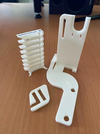

RyanMaverick Inviato 27 Settembre 2021 Condividi Inviato 27 Settembre 2021 Lo sto usando da qualche mese ed anche io e mi trovo bene. Lo considero come un filamento da battaglia per il prezzo di vendita (16€/Kg), ma potrebbe essere utilizzato anche per qualcosa di più definitivo. Vi allego l'immagine di due pezzi che ho qui davanti e che non ho ancora installato; come potete vedere lo estrudo a 185° con letto a 55° e generalmente una velocità di 60mm/s. 3 Cita Link al commento Condividi su altri siti Altre opzioni di condivisione...
