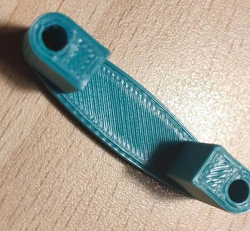

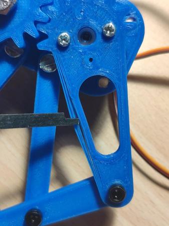

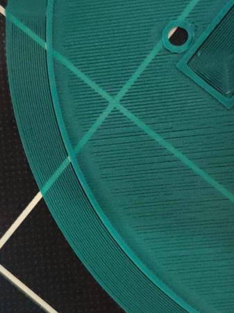

Buongiorno, un po' di tempo fa ho comprato una Flying Bear Ghost 5. Siccome calibrare gli step/mm dell'estrusore è una noia avevo deciso di non farlo. Date che avevo problemi di dimensioni (i pezzi mi venivano più grandi) avevo messo il flow all'80% (che è il valore che va di solito) e in effetti i pezzi sono venuti delle dimensioni giuste.
Però mi da dei problemi di layer:
Quindi mi sono deciso a calibrarla, step/mm dell'estrusore e degli assi. Nella geeetech i3 (con Marlin), che avevo prima, potevo vedere il valore impostato di step/mm dall'lcd. Nella Flyinbear non c'è (o almeno io non l'ho trovato) quindi ho provato a fare via Repetier. Il software non riusciva a vedere la stampante e seguendo i consigli letti nei forum ho installato i driver CH341 (presi da questo sito: http://www.wch-ic.com/downloads/CH341SER_EXE.html), nonostante ciò continuo a non riuscire a collegarmi alla stampante.
