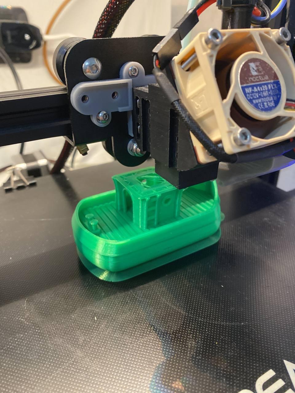

Ciao a tutti,

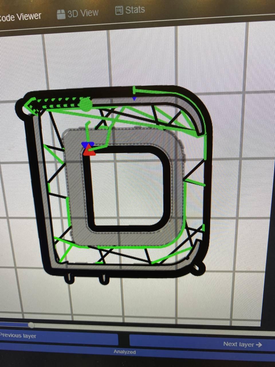

consapevole che dall'oggetto non si capisce niente 😄 vi posto un paio di foto del problema su una delle tante barchette di test. In pratica mentre affrontavo una tetto svasato, ho notato che le linee di perimetro LEGGERMENTE sospese, i wall hanno perso adesione e hanno "tagliato" sulla diagonale.
Data la tipologia di pezzo non ho perso la stampa e il difetto nemmeno e' visibile, ma mi chiedevo quale potesse essere la causa di questa perdita di contatto, tenuto conto che non ho stampato a velocita' folli, per prevenire problemi su stampe piu' critiche in futuro (in effetti ho un action figure che proprio non riesco a stampare)

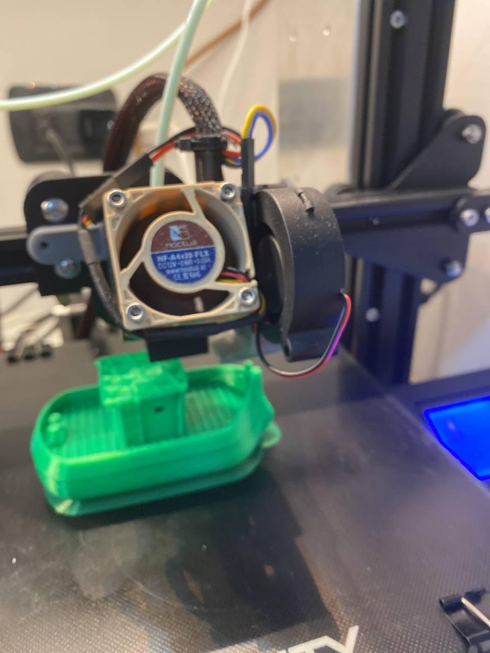

Oltretutto, come vedete ho anche un blower ben piu' tamarro di quello di stock, quindi non peso sia un problema di scarso raffreddamento.
Qualche idea?
(Ender 3 Pro, hotend di stock, duct hero me gen 5, skr btt, PLA Geetech a 205°)

Che slicer utilizzi? Una prova che potresti fare (se nn lo fai gia') e' quella di stampareprima gli ineer wall e poi gli outer. Questo potrebbe agevolare l'adesione averdo piu' materiale su cui aggrapparsi
Cura...e purtroppo lo faccio già 😞 (è attivata per default)
