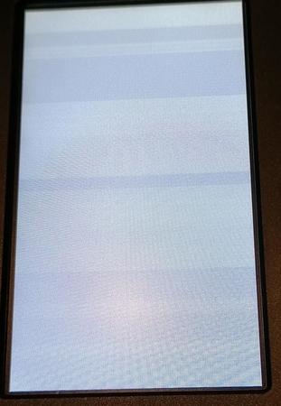

Caposac Inviato 7 Ottobre 2021 Inviato 7 Ottobre 2021 Il 29/9/2021 at 22:20, Miki69 ha scritto: Grazie a tutti,sono riuscito, adesso,a ripristinare il fimware, scaricandolo,dal sito della creality,quello della mia SD,non funzionava,penso,che quando ho inserito la mia sd,con i file,gcode,e acceso la stampante,in qualche modo,si è cancellato il fimware,e visto,la mia poca esperienza,mi sono incasinato,adesso starò più attento,a quello che faccio 😁👌 Scusa ma posso sapere dove hai reperito il giusto firmware? Ho acquistato da qualche giorno la V2 e la prima accensione l'ho fatta con la sd inserita. Dopo 1 minuto il display é diventato bianco. Girando la rotella si vedeva che qualcosa nello schermo si muovesse ma era tutto bianco con qualche gradazione più chiara o scura. Ho provato vari firmware ma niente. Forse la sd é rotta? O forse i firmware sono errati o anche la procedura é sbagliata. Puoi aiutarmi? Grazie Cita

Caposac Inviato 7 Ottobre 2021 Inviato 7 Ottobre 2021 47 minuti fa, Killrob ha scritto: da qui https://www.creality.com/download devi solo sapere che scheda hai nella macchina, e per saperlo la devi aprire Già fatto. Scheda 4.2.2 ma niente da fare. Sto provando a collegare la stampante al pc per vedere se riesco ad aggiornarla tramite questo ma non me la vede. Non so se é un problema del cavo o della Ender. Cavolo ho anche la Ender 3 prima versione e mai un problema. Ho preso questa e i problemi sono iniziati dopo meno di 1 minuto 57 minuti fa, Killrob ha scritto: da qui https://www.creality.com/download devi solo sapere che scheda hai nella macchina, e per saperlo la devi aprire Questo é il display Cita

Killrob Inviato 8 Ottobre 2021 Inviato 8 Ottobre 2021 Non sbagli niente, è che non sai il resto ;) Nella cartella scompattata c'è anche una directory, ecco quella copiala in un'altra SD, non quella dove hai messo il firmware, poi spegni la stampante svita il monitor, stacca lo dalla piattina e aprilo, sotto vedrai che c'è un altro slot per SD, ecco lì mettici la SD con la directory di prima, ricollega la piattina e accendi la stampante, senza riassemblare nulla, a questo punto il monitor dovrebbe essere tutto arancione, aspetta un minuto che il monitor carichi quel firmware poi spegni la stampante, togli la SD da dietro al monitor e riaccendi, se tutto è andato bene dovresti avere la stampante funzionante. Ora puoi riassemblare tutto. 2 Cita
Caposac Inviato 8 Ottobre 2021 Inviato 8 Ottobre 2021 2 minuti fa, Killrob ha scritto: Non sbagli niente, è che non sai il resto 😉 Nella cartella scompattata c'è anche una directory, ecco quella copiala in un'altra SD, non quella dove hai messo il firmware, poi spegni la stampante svita il monitor, stacca lo dalla piattina e aprilo, sotto vedrai che c'è un altro slot per SD, ecco lì mettici la SD con la directory di prima, ricollega la piattina e accendi la stampante, senza riassemblare nulla, a questo punto il monitor dovrebbe essere tutto arancione, aspetta un minuto che il monitor carichi quel firmware poi spegni la stampante, togli la SD da dietro al monitor e riaccendi, se tutto è andato bene dovresti avere la stampante funzionante. Ora puoi riassemblare tutto. Intanto grazie mille. Anche questa procedura l'avevo fatta. Sicuramente qualcosa avró sbagliato perché il risultato non era cambiato. Ma avevo fatto tutto con la stessa sd. Mi procuro una seconda sd e provo. Questo però lunedì. Oggi rientro a casa (sono pendolare nei week end) e rientreró lunedì. Aggiorneró la situazione con la speranza di riuscire ad aggiustare. Al max cambieró la motherboard prendendo la 4.2.7 oppure qualcosa di meglio 1 Cita
