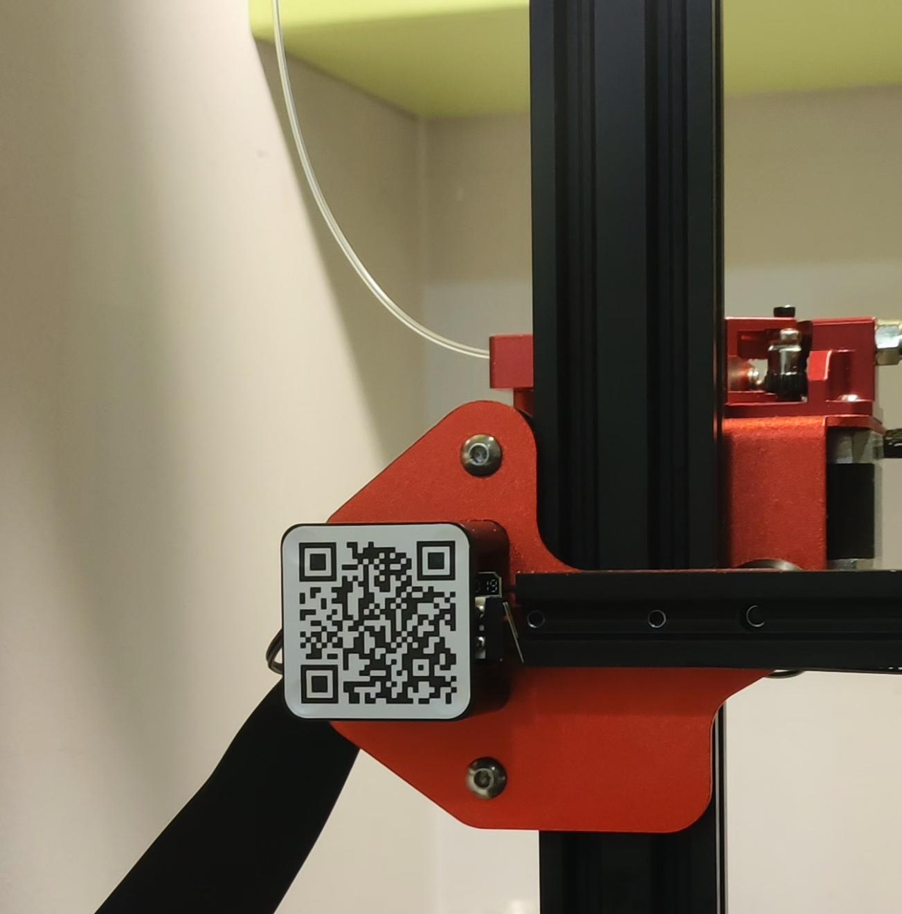

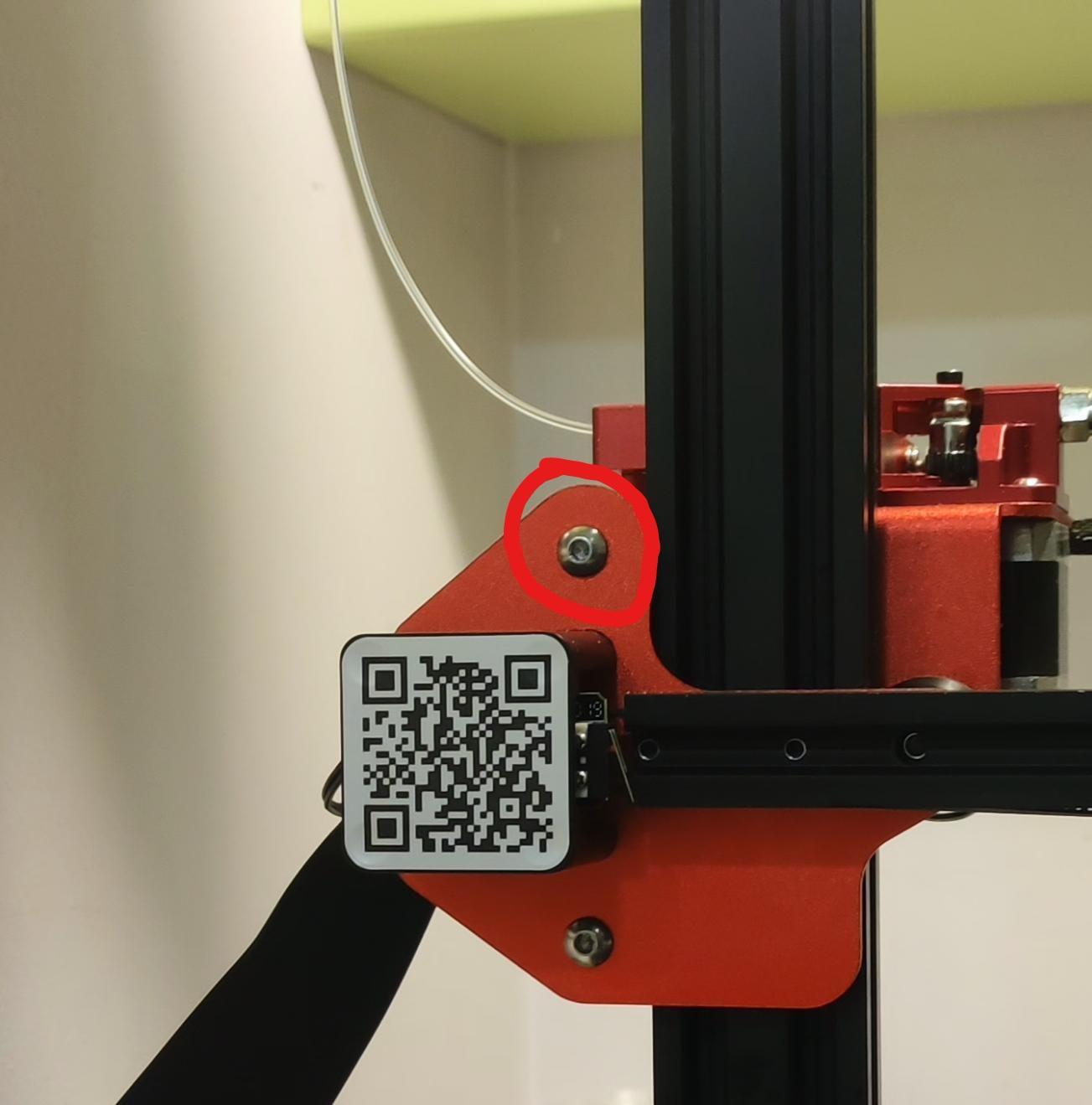

quella non è una vite di regolazione, se guardi in mezzo e poi dietro ti accorgi che in mezzo c'è una delle ruote e dietro o c'è un dado o è avvitata diettamente all'estruso, l'eccentrico per la regolazione dovrebbe stare nella ruota singola opposta alle altre 2
