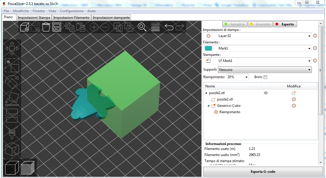

il_cosmo Inviato 29 Settembre 2021 Inviato 29 Settembre 2021 Ho provato a cercare nel forum ma non mi sembra di aver trovato nulla a riguardo, mi chiedevo se potessi impostare, in fase di slicing, per una stessa stampa dei parametri di riempimento diversi da un certo layer in poi. Nella pratica, stavo stampando dei pezzi che si congiungono tra loro a mezzo di “alette” che si incastrano in delle asole del secondo pezzo; essendo le “alette” abbastanza deboli se realizzate con lo stesso parametro di riempimento del restante pezzo, oltre che essere inutile spreco realizzare l’intero pezzo semmai con un riempimento al 100%, pensavo di poter variare solo per le “alette” la percentuale di riempimento. Ma non riesco a capire come... qualora fosse possibile. Cita

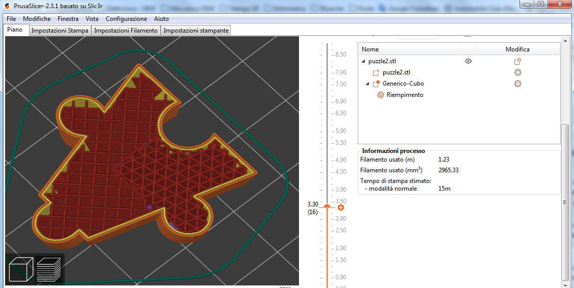

Truck64 Inviato 29 Settembre 2021 Inviato 29 Settembre 2021 1 ora fa, il_cosmo ha scritto: Nella pratica, stavo stampando dei pezzi che si congiungono tra loro a mezzo di “alette” che si incastrano in delle asole del secondo pezzo; essendo le “alette” abbastanza deboli se realizzate con lo stesso parametro di riempimento del restante pezzo, oltre che essere inutile spreco realizzare l’intero pezzo semmai con un riempimento al 100%, pensavo di poter variare solo per le “alette” la percentuale di riempimento. Ma non riesco a capire come... qualora fosse possibile. Con PrusaSlicer puoi semplicemente inserire dei volumi nell'area di stampa (a forma di parallelepiped, cilindro o sfera) e applicare a questi volumi dei parametri differenti. Questo è il risultato cambiando tipo di riempimento: So che una cosa del genere lo fa anche IdeaMaker, per gli altri slicer non ne ho idea 2 Cita

Eddy72 Inviato 29 Settembre 2021 Inviato 29 Settembre 2021 2 ore fa, Truck64 ha scritto: Con PrusaSlicer puoi semplicemente inserire dei volumi nell'area di stampa (a forma di parallelepiped, cilindro o sfera) e applicare a questi volumi dei parametri differenti. Anche in Cura si puo fare, piu o meno con lo stesso sistema Ciaoo 1 Cita
il_cosmo Inviato 30 Settembre 2021 Autore Inviato 30 Settembre 2021 Innanzitutto grazie! Grazie a tutti per i contributi dati... Sinceramente, utilizzare il metodo per generare il GCode per le TempTower mi sembra assai farraginoso. L'idea, invece, di creare dei volumi a cui applicare dei parametri di stampa diversi, mi sembra molto più praticabile e immediata. Utilizzando Cura e PrusaSlicer, vado a guardarmi come applicare i vostri suggerimenti, anzi, se avete dettagli sul cosa cercare in proposito... come "nome" della funzionalità suggerita, ve ne sarei grato. Cita
