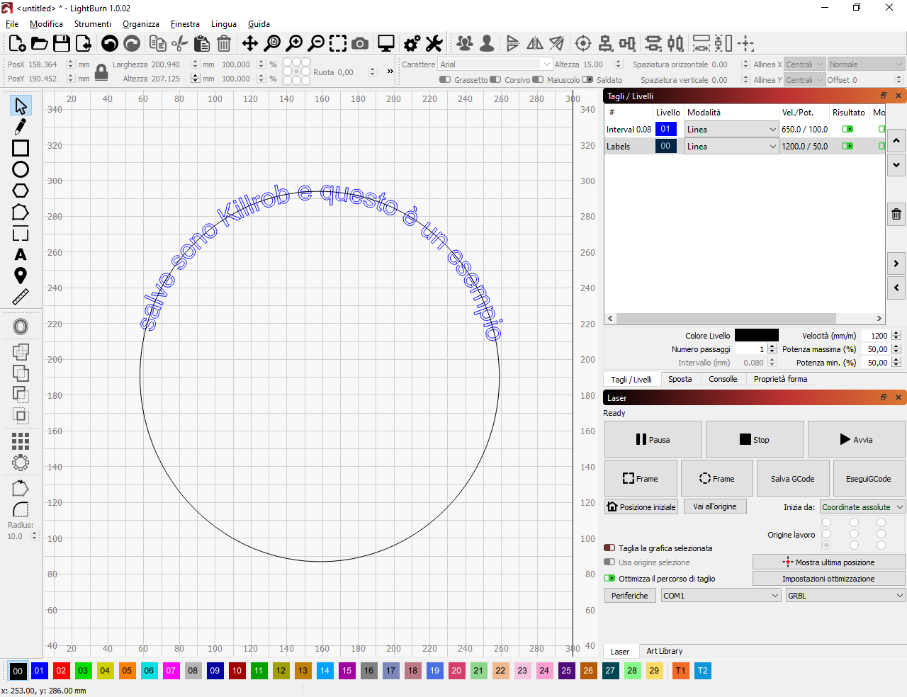

Killrob Inviato 29 Settembre 2021 Condividi Inviato 29 Settembre 2021 Allora, quell'attrezzo che desideri in Neje lo hanno, al momento è sold out ma c'è, in ogni caso puoi prederlo dove ti pare e piace e di qualsiasi marca, anche autocostruito (io ci sto pensando a farmelo da solo) in fondo non è altro che un asse Y che invece di fare andare avanti ed indietro il carrello fa girare dei rulli. LightBurn è un software veramente completo, ti permette di tagliare ed incidere con un solo lavoro ha la bellezza di 30 "colori" che possono essere associati tranquillamente a velocità e potenze differenti, l'unica accortezza che dovrai avere è che prima incidi e poi tagli 🙂 Puoi fare delle scritte e fargli seguire un tracciato e molto altro ancora altra cosa... è vero che gli occhiali in dotazione fanno pena ma servono solo per la messa a fuoco, se hai un diodo a ghiera, ma se hai un diodo a fuoco fisso ti danno anche un distanziale e fgli occhiali manco li usi. Io li ho usati per uno o due giorni, poi ho smesso, lancio il taglio o l'incisione e me ne vado, poi torno a controllare Cita Link al commento Condividi su altri siti Altre opzioni di condivisione...
Alfaone78 Inviato 29 Settembre 2021 Autore Condividi Inviato 29 Settembre 2021 @Killrob ho cercato il "coso" per far girare cilindri e coni di legno, calici, bicchieri, bottiglie e vasetti come questo ma l' ho trovato solo della Atomstack e della Genmitsu e quello della Ortur risulta il più "geniale" e a mio parere meglio costruito. Tra l' altro costo/qualità più alto.Per questo vorrei capire perchè insisti su neje, sapendone più di me avrai millemilamotivi per darmi questo consiglio, ma io non riesco a capirli. Per quanto riguarda Lightburn, non lo conosco, ma già dalla foto capisco che è un programma più vicino a "quello che mi aspetto di avere io". Mi pare che la licenza per 2 PC sia intorno ai 50/60 euro, ma gia la UI è più pulita e per me fa tanto. Per gli occhiali(50 euro se va bene!) dici che quando faccio il controllo dell' area di stampa non servono? Come SW di preprocessing cosa usi tu? Io credevo che inkskape fosse utile ma dopo alcune prove penso che Photoshop sia più indicato per quello che mi interessa. Cosa intendi invece per "incidere e poi tagliare?Devo fare 2 cicli separati? Per "inciso" io tra i vari lavori dovrei fare tipo questo come vedi una di incisione ed una di taglio e penso che in questo esempio la scritta sia un livello a parte dell' incisione. Intanto ti ringrazio perchè per light burn non hai più bisogno di dire nulla!!! Ciao e grazie! Cita Link al commento Condividi su altri siti Altre opzioni di condivisione...
