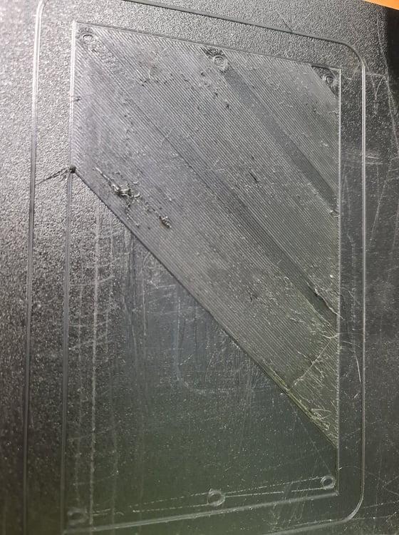

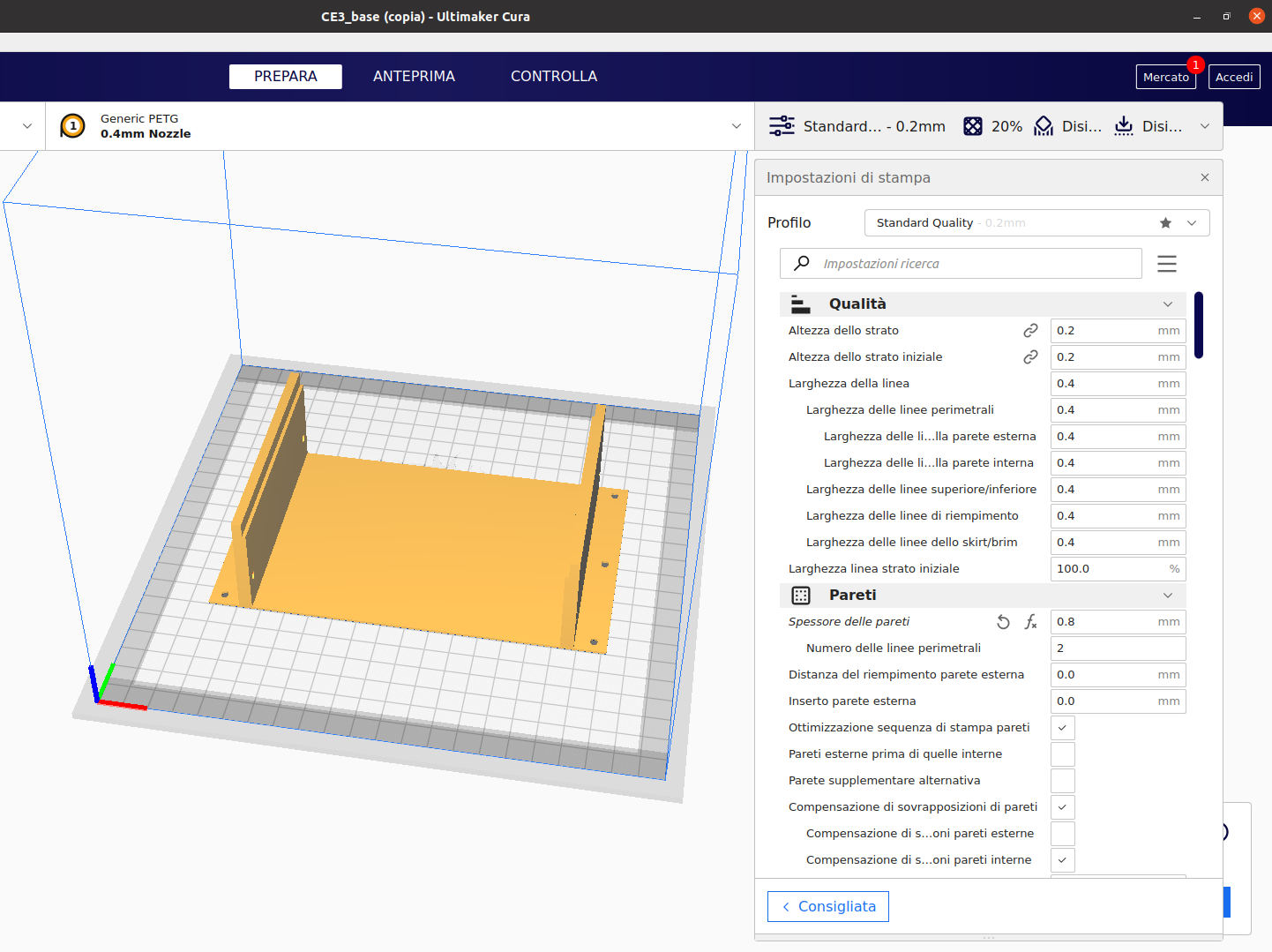

Pagrec Inviato 29 Settembre 2021 Inviato 29 Settembre 2021 Ciao a tutti, avrei bisogno del vostro aiuto per settare le impostazioni di stampa in quanto ho provato diverse guide per arrivare ad una ottimale ma senza risultati. Sto provando a stampare con la Ender 3 da poco acquistata con il filamento PETG, utilizzo Ultimaker Cura. Vi allego una foto di una prova di stampa e si presenta con tutti sfilacciamenti, ho provato anche a regolare il tempo di estruzione dalle impostazioni ma è cambiato quasi nulla. Potete indicarmi i parametri da utilizzare . Vi prego di aiutarmi è da una settimana che ci provo!!! Grazie a tuttii. Cita
FoNzY Inviato 29 Settembre 2021 Inviato 29 Settembre 2021 19 minuti fa, Pagrec ha scritto: in questa foto sei semplicemente un poco basso. puoi cambiare l'altezza dello strato iniziale a 0,25-0,3mm oppure stringere le viti del piano di 1\4 di giro. 1 Cita
Pagrec Inviato 29 Settembre 2021 Autore Inviato 29 Settembre 2021 OK allora provo ad impostare l'altezza di 0,25-0,3mm, domanda ma se regolo direttamente il piano con rotelle poste al di sotto del piano, è uguale ? Cita
Killrob Inviato 29 Settembre 2021 Inviato 29 Settembre 2021 e poi dovresti pulirlo quel piatto 😉 1 Cita
dnasini Inviato 29 Settembre 2021 Inviato 29 Settembre 2021 8 ore fa, Pagrec ha scritto: ma se regolo direttamente il piano con rotelle poste al di sotto del piano, è uguale ? Ciao, in linea di principio il livellamento dovrebbe essere la prima cosa da fare e su questa calibrazione poi regolare eventualmente i parametri dello slicer (vedi il suggerimento di @FoNzY) Volendo puoi anche fare come dici tu, ma sarebbe come, passami il parallelo tirato un po' per i capelli, costruire una casa partendo dal tetto invece che dalle fodamenta 🙂 2 Cita
Pagrec Inviato 30 Settembre 2021 Autore Inviato 30 Settembre 2021 Ciao ragazzi, ho regolato come ad ogni stampa il piano, la regolazione l'ho fatta con il piano riscaldato a 70° e poi ho regolato con le manopole e un foglio come da guida in rete. Purtroppo ho sempre lo stesso problema, durante la stampa si creano dei fili stesso sull'oggetto stampato e non quando l'estrusore si sposta sulla parte vuota. Ho anche regolato la temperatura con poco effetto, non so può essere il filamento stesso, anche se le prime stampe erano venute perfette. Cita
