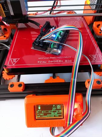

zis2104 Inviato 29 Settembre 2021 Inviato 29 Settembre 2021 Praticamente mi si accende solo la luce della manopola e lo schermo resta nero, che stringhe devo attivare? Cita
Killrob Inviato 29 Settembre 2021 Inviato 29 Settembre 2021 non conosco il mini12864 ha mica bisogno del firmware? Cita
Salvogi Inviato 29 Settembre 2021 Inviato 29 Settembre 2021 5 ore fa, zis2104 ha scritto: Praticamente mi si accende solo la luce della manopola e lo schermo resta nero, che stringhe devo attivare? Io ne ho comprato uno marca MKS a giorni mi arriva. 2 ore fa, Killrob ha scritto: non conosco il mini12864 ha mica bisogno del firmware? Dovrebbe essere la stessa cosa del display 12864 normale. Su Marlin 2.0 devi attivare le seguenti impostazioni nel file Configuration.h #define LCD_LANGUAGE it ... #define SDSUPPORT ... #define REPRAP_DISCOUNT_FULL_GRAPHIC_SMART_CONTROLLER Io ho una MKS (molto simile alla SKR) ed i connettori del display sono saldati al contrario quindi bisogna limare la linguetta dei cavi per poter inserire i connettori ruotati di 180°. Nella SKR mi sembra che questo problema non c'è. 1 Cita
zis2104 Inviato 29 Settembre 2021 Autore Inviato 29 Settembre 2021 io scemo come sono ho preso il modello che ha lo stesso problema come quello anet a8 il modello è questo https://it.aliexpress.com/i/1005001729266611.html ho attivato la stringa del modello ma ancora niente Cita
Salvogi Inviato 29 Settembre 2021 Inviato 29 Settembre 2021 12 minuti fa, zis2104 ha scritto: io scemo come sono ho preso il modello che ha lo stesso problema come quello anet a8 il modello è questo https://it.aliexpress.com/i/1005001729266611.html ho attivato la stringa del modello ma ancora niente Ho visto che su Marlin ci sono i diversi modelli di Mini 12864, probabilmente per la gestione della retroilluminazione RGB. Quando mi arriva il Mini 12864 MKS faccio le prove. Lo schermo rimane nero, ma in controluce si vede se compare la scritta Marlin? Cita
zis2104 Inviato 29 Settembre 2021 Autore Inviato 29 Settembre 2021 non appare in controluce 9 minuti fa, Salvogi ha scritto: Ho visto che su Marlin ci sono i diversi modelli di Mini 12864, probabilmente per la gestione della retroilluminazione RGB. Quando mi arriva il Mini 12864 MKS faccio le prove. Lo schermo rimane nero, ma in controluce si vede se compare la scritta Marlin? forse attivare la stringa non è quella giusta //#define MKS_MINI_12864 Cita
zis2104 Inviato 29 Settembre 2021 Autore Inviato 29 Settembre 2021 ok aggiornamento, i problemi potrebbero essere 2 1)devo impostare i pin out dello schermo in modo diverso 2)scheda rotta...(ma mi sembra strano) Cita

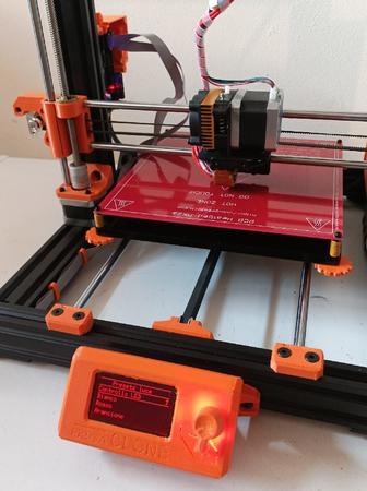

zis2104 Inviato 30 Settembre 2021 Autore Inviato 30 Settembre 2021 ecco la soluzione, bisogna attivare questa funzione e se avete il mio stesso modello funzionerà #define FYSETC_MINI_12864_2_1 // Type A/B. NeoPixel RGB Backlight 2 Cita
