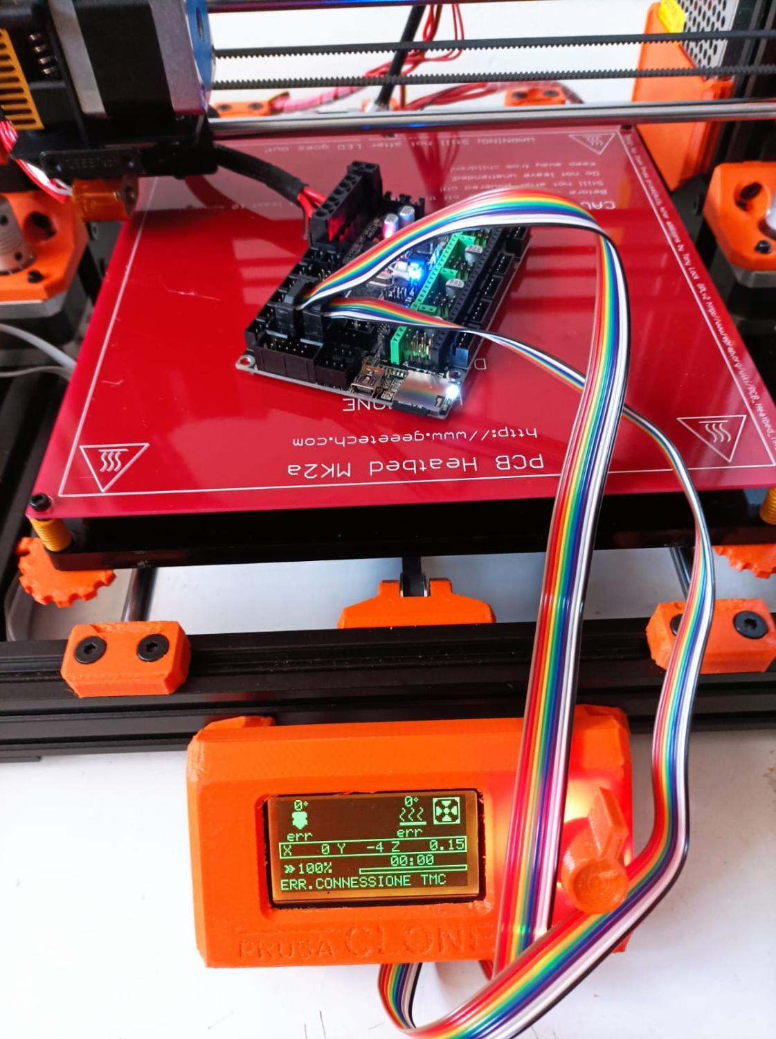

Salvogi Inviato 4 Ottobre 2021 Inviato 4 Ottobre 2021 Il 30/09/2021 at 09:44, zis2104 ha scritto: ecco la soluzione, bisogna attivare questa funzione e se avete il mio stesso modello funzionerà #define FYSETC_MINI_12864_2_1 // Type A/B. NeoPixel RGB Backlight Expand Anche io schermo nero, poi nel sito Fysetc ho trovato che per il mio display devo aggiungere la seguente riga in Configuration.h #define LCD_CONTRAST 200 ed ecco il risultato. Anche io ancora devo sistemare i ponticelli e devo anche mettere i driver. 1 Cita

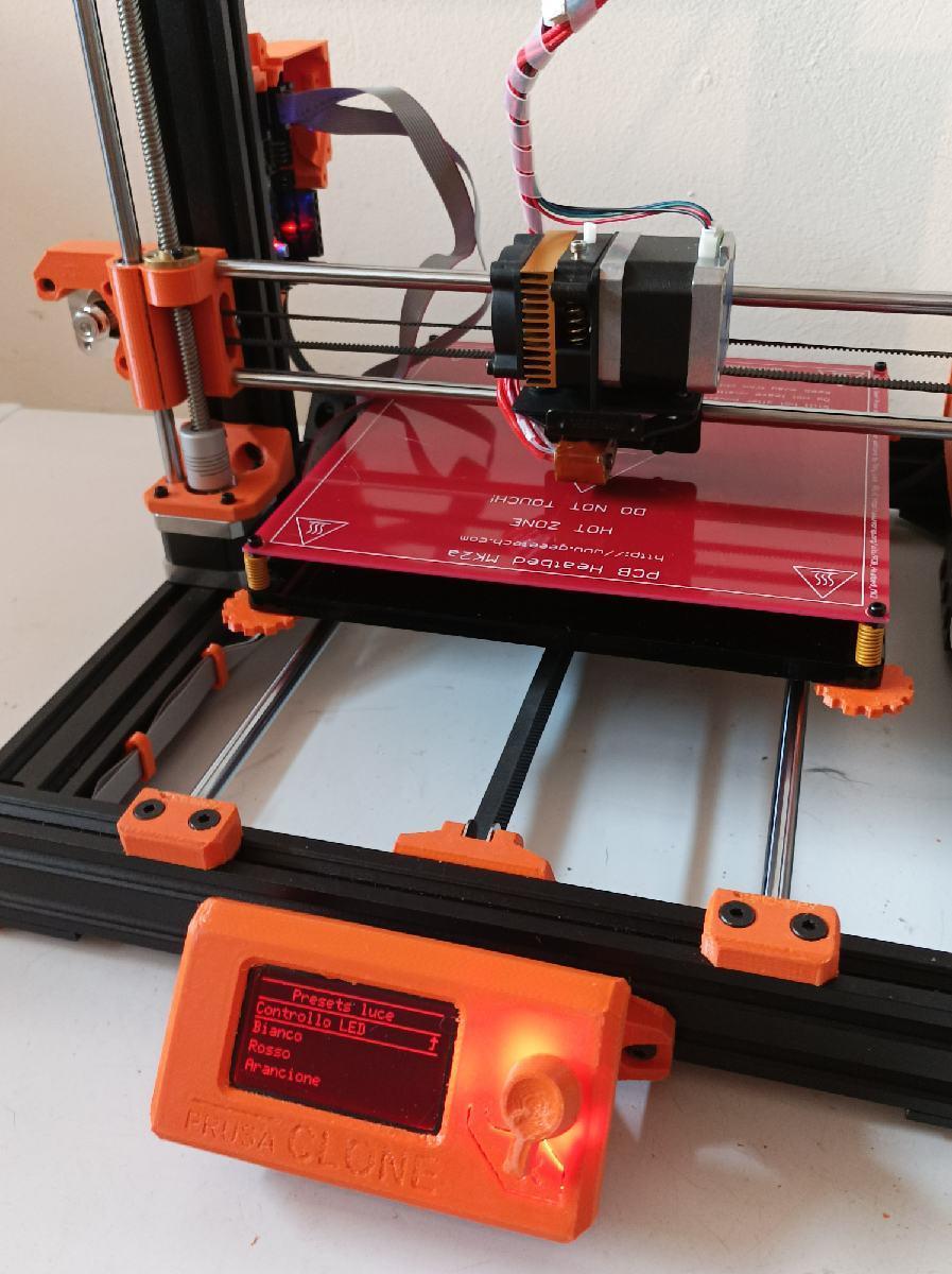

zis2104 Inviato 4 Ottobre 2021 Autore Inviato 4 Ottobre 2021 Il 04/10/2021 at 08:58, Salvogi ha scritto: Anche io schermo nero, poi nel sito Fysetc ho trovato che per il mio display devo aggiungere la seguente riga in Configuration.h #define LCD_CONTRAST 200 ed ecco il risultato. Anche io ancora devo sistemare i ponticelli e devo anche mettere i driver. Expand Tu riesci a cambiare il colore dello schermo? Cita
Salvogi Inviato 4 Ottobre 2021 Inviato 4 Ottobre 2021 Il 04/10/2021 at 10:41, zis2104 ha scritto: Tu riesci a cambiare il colore dello schermo? Expand Sul sito di San Fysetc c'è spiegato come fare, appena monto la scheda provo. Si deve attivare la funzione su Marlin. 1 Cita
Salvogi Inviato 4 Ottobre 2021 Inviato 4 Ottobre 2021 Il 04/10/2021 at 10:41, zis2104 ha scritto: Tu riesci a cambiare il colore dello schermo? Expand Ho visto che nel menù di Marlin c'è la possibilità di cambiare colore Io non ho fatto nessuna modifica su Marlin Cita
zis2104 Inviato 4 Ottobre 2021 Autore Inviato 4 Ottobre 2021 Il 04/10/2021 at 15:36, Salvogi ha scritto: Ho visto che nel menù di Marlin c'è la possibilità di cambiare colore Io non ho fatto nessuna modifica su Marlin Expand L'ho provato,ma ogni volta che riaccendi si resetta il led Cita
Salvogi Inviato 4 Ottobre 2021 Inviato 4 Ottobre 2021 Il 04/10/2021 at 16:58, zis2104 ha scritto: L'ho provato,ma ogni volta che riaccendi si resetta il led Expand Prova a salvare le impostazioni. Cita
zis2104 Inviato 4 Ottobre 2021 Autore Inviato 4 Ottobre 2021 Il 04/10/2021 at 17:20, Salvogi ha scritto: Prova a salvare le impostazioni. Expand fatto anche quello e ancora torna col colore predefinito Cita
Salvogi Inviato 4 Ottobre 2021 Inviato 4 Ottobre 2021 Il 04/10/2021 at 18:09, zis2104 ha scritto: fatto anche quello e ancora torna col colore predefinito Expand Ho provato anche io, il salvataggio non funziona. Cita
zis2104 Inviato 4 Ottobre 2021 Autore Inviato 4 Ottobre 2021 Il 04/10/2021 at 21:53, Salvogi ha scritto: Ho provato anche io, il salvataggio non funziona. Expand Infatti, forse si può impostare solo sul firmware, ma a me il colore arancione va bene lo stesso, tanto a me interessava solo che si salvino le impostazioni sui driver e le impostazioni di stampa. Cita
