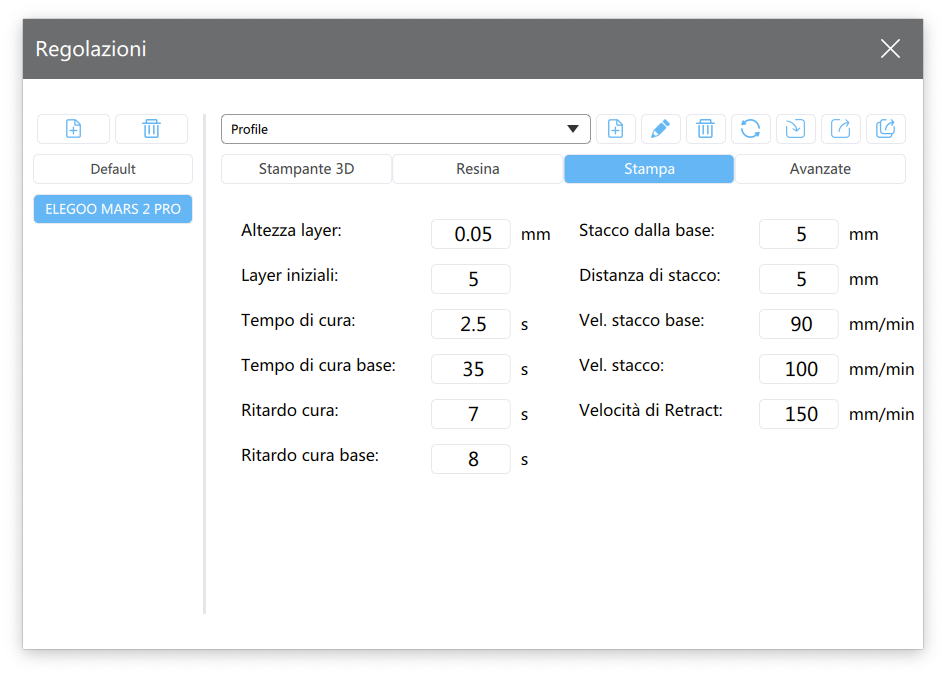

1) stampe molto appiccose al piatto, difficili da staccare con conseguente rottura. Ho letto in altre discussioni che potrebbe essere causato dal tempo di cura base. Ho allegato le mie impostazioni. Consigliate di abbassare il tempo di cura base? Se si a quanto?

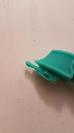

2) Uso una resina elegoo lavabile in acqua. Dopo la stampa lascio a mollo la stampa qualche minuto in acqua e poi sciaquo abbondantemente sotto rubinetto. Poi lascio asciugare. Ho notato che alcune stampe e' come se si "sfogliassero", foto allegata. L'ultima che ho fatto sembrava quasi si squagliasse in certi punti e perdeva resina...Sto usando troppo acqua secondo voi e sciolgo la resina o e' un altro il problema?

i tempi di cura base sono nella norma per una resina (non proprio sicuro per una resina acqua) ma sei su valori accettabili.
è normale che le stampe siano ben incollate al piano, ci sono tanti fattori da considerare riassunti in "dipende come stacchi le stampe", un po' di vaff*** devi tirarli per staccarle altrimenti si staccano per conto loro e tutto va al diavolo...
ritardo di cura base da 7 sec puoi portarlo a 2
non è colpa del risciacquo è la stampa che è stata supportata male o non supportata in quel punto, è evidente una deformazione creata durante il processo di stampa.
la foto è troppo piccola per valutare altro....
credo che un pezzo di stampa si sia staccato comprendo parzialmente le altri parti creando punti "sottoesposti" e quindi squagliati

i parametri sembrano buoni...non so' in particolare cosa ci voglia per una resina "acqua" ma direi che sei vicino....

Anch'io ho iniziato con una resina water washable Elegoo nera, ma i tempi di cura suggeriti dal produttore sono più alti rispetto a quelli da te citati.
Io uso 60sec come cura base e 8 sec come cura (raccomandati 5/15sec)
