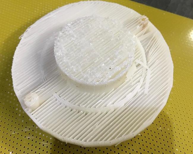

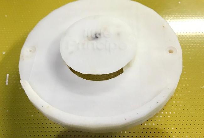

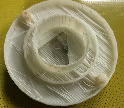

mpsinfo Inviato 1 Novembre 2021 Autore Inviato 1 Novembre 2021 Dopo alcuni tentativi falliti , non capisco dove devo inserire i 2 file INIZIO e FINE _CODE.txt in dotazione con la mia Hamlet HP3DX100 nel programma CURA, ho optato per l'abilitazione (trovato in seguito) dei supporti nello slicer della "casa" PEAK 3D. Allego le foto del nuovo prodotto ottenuto (non ha nulla a che fare con il pezzo precedente) con il quale mi sono un po' dannato l'anima per la rimozione di tutti i supporti. Avete qualche consiglio in merito sulla loro facile rimozione ?.. L'idea di poterli stampare con materiale "scioglibile" in acqua (avevo letto che il PLA si scioglie oltre gli 80° in acqua) mi pareva un'ottima idea ma volevo avere da voi l'ardua sentenza. Cita
dnasini Inviato 1 Novembre 2021 Inviato 1 Novembre 2021 27 minuti fa, mpsinfo ha scritto: Avete qualche consiglio in merito sulla loro facile rimozione ? Ciao, purtroppo non esiste una ricetta per creare supporti facilmente removibili. E' piu' una questione di alchimia che scopri mano a mano facendo delle prove. Nel mio caso, ho trovato una combinazione accettabile tra resistenza e facilita' di rimozione e ci ho investito una giornata di prove. Io ho fatto in questo modo: - ti crei un oggetto ad-hoc di dimensioni adeguate che necessita di supporti (es un ponte che puoi stampare al max in 20-30 min) - lo stampi con i settaggi dei supporti di default (dipende dallo slicer) - sulla base dei risultati di finitura del pezzo che appoggia sui supporti e sulla facilita' di rimozione, regoli i vari parametri - rifai la stampa con i nuovi parametri e verifichi le differenze I parametri che ho notato essere maggiormente coinvolti sono - distanza in mm dei supporti dal perimetro del pezzo (su pareti non da supportare) - distanza (in mm o layer dipende dallo slicer) dell'ultimo strato solido del supporto dal pezzo da sostenere (determina la facilita' di rimozione e la finitura del pezzo) - quanti layer solidi creare prima del contatto del supporto con il pezzo (determina la finitura del pezzo) - flowrate degli stati solidi (determina finitura e facilita' di rimozione) 2 Cita
