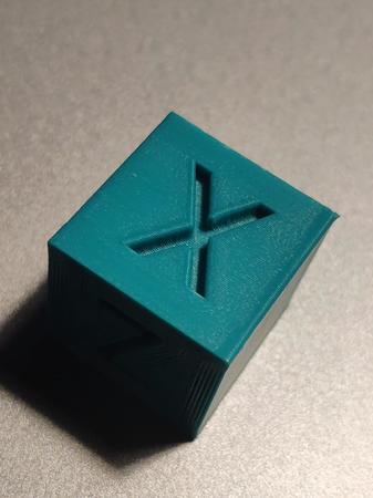

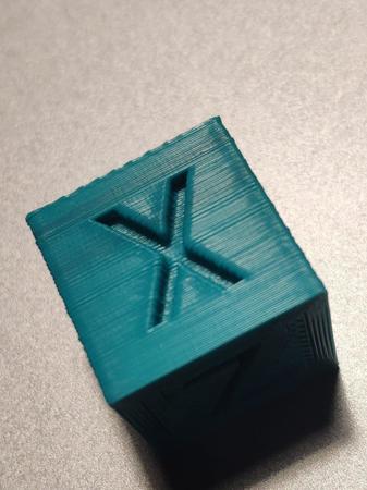

Lo avevo smontato proprio perché stavo cercando di risolvere il problema di sottoestrusione, e volevo vedere se il nozzle era intasato (non era così). Però continuo comunque ad avere problemi di sottoestrusione.
Stessi parametri per STL.
Non ho spazzolato il nozzle perché era nuovo.

Hai fatto un thin wall test?
Si, sia prima che dopo.
Prima:
Dopo:
Ho impostato come wall width 0.45mm avendo un nozzle da 0.4.
Considerando che il mio calibro non è molto preciso, nel primo caso ho ottenuto 0.4 - 0.45, nel secondo 0,5 (però se si considerano le creste e le gole penso sia una misura accettabile).
che sia sovraestrusione?? hai provato a rifare  gli step\mm dell estrusore???spiegherebbe le creste marcate... se e' a posto diminuirei un po il flusso come prova...
tieni anche conto che i nozzle cinesi nn eccellono per precisione... se ne hai beccato uno che anziche 0.4 e' 0.43 e estrudi a 0.45 qualche crestina e' normale ,daqui la regolazione del flusso...

Non so, secondo me è sottoestrusione, perché nel top e nel bottom le linee non sono tutte attaccate.
Inoltre quando ho calibrato gli step/mm estrudendo 150mm mi restavano fuori circa 40mm, ma ho lasciato i 400 di default perché mettere 500 e passa mi sembrava un po' troppo.
