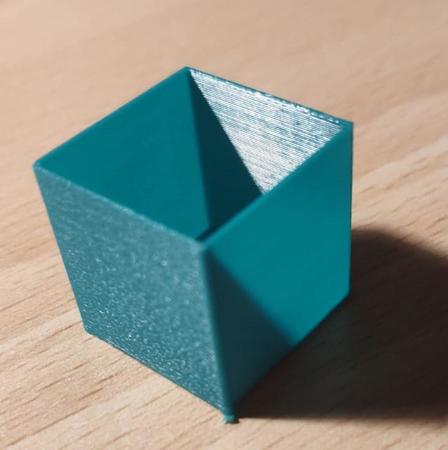

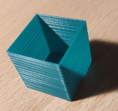

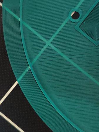

  Il 01/10/2021 at 21:27, Dindio ha scritto:
Non so, secondo me è sottoestrusione, perché nel top e nel bottom le linee non sono tutte attaccate.
Inoltre quando ho calibrato gli step/mm estrudendo 150mm mi restavano fuori circa 40mm, ma ho lasciato i 400 di default perché mettere 500 e passa mi sembrava un po' troppo.

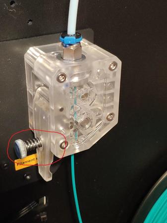

La vite dell'estrusore
estrusore6b821687-06cf-4f7f-b8c8-80999f46df86.thumb.jpg.99e5b650fa749680068415ec5f381d62.jpg
che serve per regolare la pressione della ruota sul filo io l'ho giusto avvitata, perché se la stringo di più va a finire che mangia il filo che poi s'incastra all'imboccature del tubo di ptfe. Però non so se così va bene?
Expand
Ciao, regolare la tensione di quella vite e' sempre una rogna anche x me, ad ogni modo, la regola del pollice, dice che deve essere tensionata quel tanto che basta a guidate il filamento nel tubo PTFE. Se la stringi troppo, come hai notato, "mangia" il filamento ed oltre a creare intasamenti nell'hotend, crea polvere di filamento nell'estrusore che rende meno efficace la trazione dello stesso.
