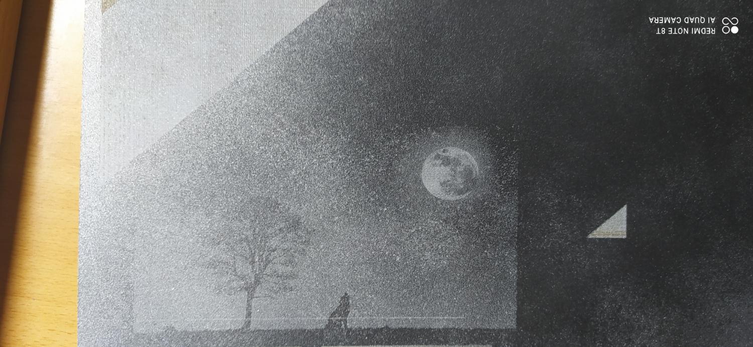

Killrob Inviato 30 Settembre 2021 Condividi Inviato 30 Settembre 2021 Non fate caso al resto del pannello che sono prove ma alla fine è venuta come volevo io Pannello di MDF da 3mm con uno strato di vernice bianca e poi uno strato di vernice nera effetto micaceo, immagine resa in scala di grigi con GIMP e poi invertita. Il risultato è soddisfacente questa è incisa a 2500mm/min al 25% di potenza 8 Cita Link al commento Condividi su altri siti Altre opzioni di condivisione...

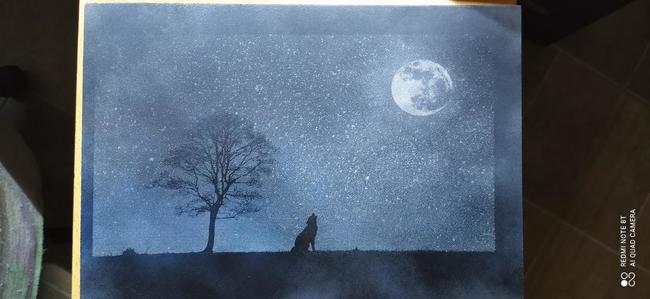

Killrob Inviato 30 Settembre 2021 Autore Condividi Inviato 30 Settembre 2021 questa mi piace di più incisa a 2200 mm/min al 25% di potenza laser 3 Cita Link al commento Condividi su altri siti Altre opzioni di condivisione...
muffo Inviato 30 Settembre 2021 Condividi Inviato 30 Settembre 2021 51 minuti fa, Killrob ha scritto: questa mi piace di più incisa a 2200 mm/min al 25% di potenza laser Grande Rob!!! Ps bellissime infradito!!! 1 3 Cita Link al commento Condividi su altri siti Altre opzioni di condivisione...

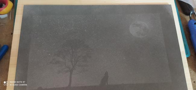

Killrob Inviato 2 Ottobre 2021 Autore Condividi Inviato 2 Ottobre 2021 L'incisione è venuta bene ma non molto definita per 2 motivi, uno non ho una vernice nera ma una effetto anticato, due l'immagine di partenza era piccola 130x80 e portarla a 250x140 ha perso in definizione e ho dovuto abbassare i dpi di parecchio, ma giudicate voi 3 Cita Link al commento Condividi su altri siti Altre opzioni di condivisione...
muffo Inviato 2 Ottobre 2021 Condividi Inviato 2 Ottobre 2021 Forse un po troppo scura??comunque la definizione sembra buona, complimenti! 1 Cita Link al commento Condividi su altri siti Altre opzioni di condivisione...
