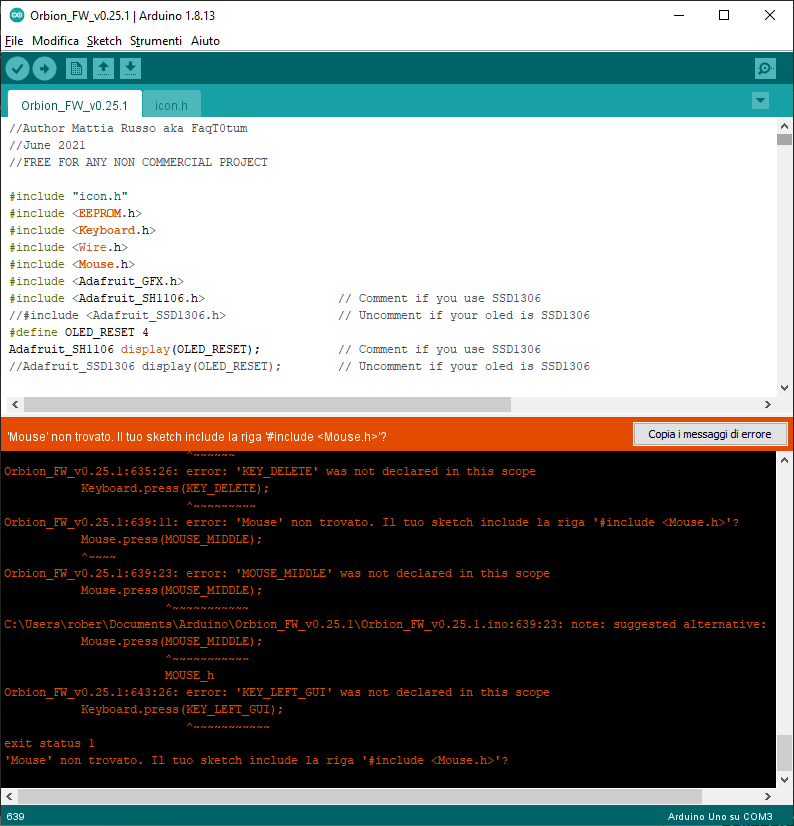

Killrob Inviato 1 Ottobre 2021 Inviato 1 Ottobre 2021 mapporc.... sto disintallando tutto arduino.... a me continua a dire che non trova la libreria mouse Il 01/10/2021 at 17:27, Eddy72 ha scritto: Ho compilato senza errori - IDE 1.8.13 Expand Cita

Killrob Inviato 1 Ottobre 2021 Inviato 1 Ottobre 2021 Il 01/10/2021 at 17:29, Eddy72 ha scritto: Hai aggiunto le librerie .zip? Ciaoo Expand si tutte, ma l'errore me lo da su librerie che non c'entrano nulla con quelle che ti danno loro, sono librerie standard Cita

Killrob Inviato 1 Ottobre 2021 Inviato 1 Ottobre 2021 Il 01/10/2021 at 17:42, Eddy72 ha scritto: @Killrob @muffo Il creatore dice che il display è quello a 4pin Ciaoo Expand io quello ho preso ma vedi sto bastardo di arduino che mi dice?????? non trova le librerie mouse.h e keyboard.h anzi per lui non sono memmeno incluse e che cazzo!!!!!!!!!!!!!!!1 Cita

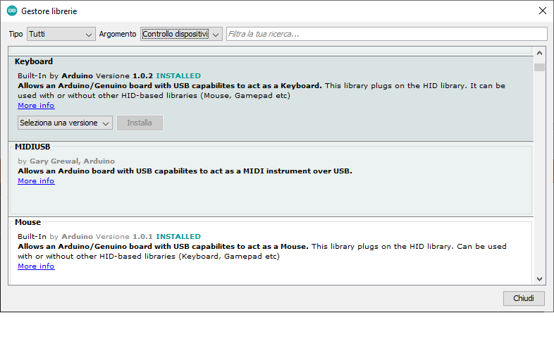

Eddy72 Inviato 1 Ottobre 2021 Autore Inviato 1 Ottobre 2021 In gestione librerie hai quella del mouse? La mia è la 1.0.1 Ciaoo Il 01/10/2021 at 17:37, muffo ha scritto: @Killrob vedi di sistemare alla svelta i tuoi problemi che poi devi passarmi il file configurato!!!🤣 Expand Dipende da quanta birra gli spilli 🤣 2 Cita
Eddy72 Inviato 1 Ottobre 2021 Autore Inviato 1 Ottobre 2021 Hai settato Arduino Uno che board Dice di settare Arduino Micro Non sò se dipende da quello, ma Uno non è compatibile HID Ciaoo Cita
