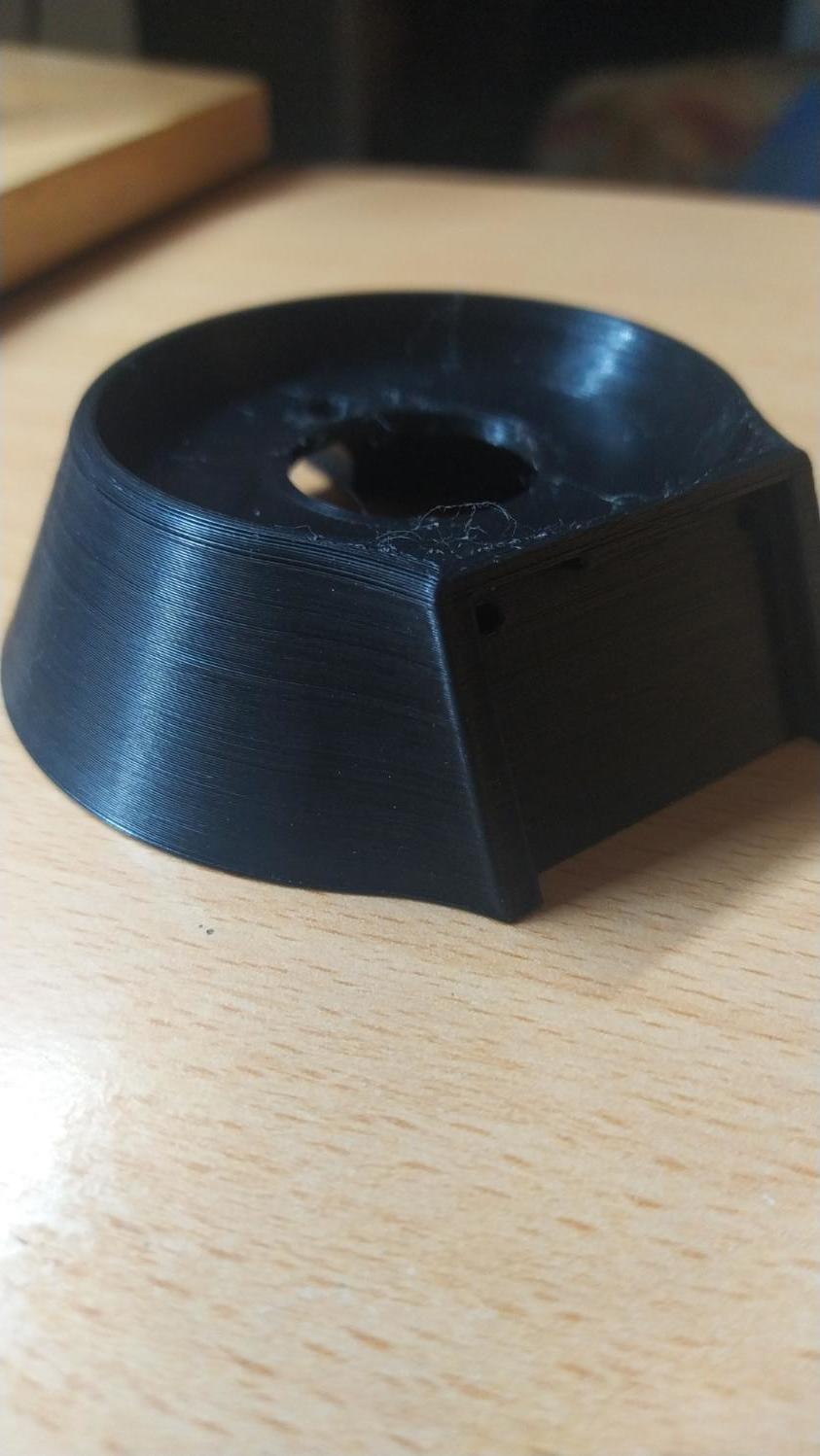

muffo Inviato 3 Ottobre 2021 Inviato 3 Ottobre 2021 21 minuti fa, Killrob ha scritto: Mi spiace il legno lo tratto solo con il laser 😉 Io ho stampato tutto ieri Quanto gli hai dato di infill??? Cita
muffo Inviato 3 Ottobre 2021 Inviato 3 Ottobre 2021 3 ore fa, Killrob ha scritto: 15% Sei riuscito a stampare la knob base??? Cita
Killrob Inviato 3 Ottobre 2021 Inviato 3 Ottobre 2021 3 minuti fa, muffo ha scritto: Sei riuscito a stampare la knob base??? fatto tutto io.... Cita
muffo Inviato 3 Ottobre 2021 Inviato 3 Ottobre 2021 8 minuti fa, Killrob ha scritto: fatto tutto io.... Io non riesco a stamparla....hai notato che al centro base c'è un piccolo rettangolo incassato, a me il gcode non fa la chiusura orizzontale e di conseguenza gli strati dopo mi cadono giu Cita
Killrob Inviato 3 Ottobre 2021 Inviato 3 Ottobre 2021 Adesso, muffo ha scritto: Io non riesco a stamparla....hai notato che al centro base c'è un piccolo rettangolo incassato, a me il gcode non fa la chiusura orizzontale e di conseguenza gli strati dopo mi cadono giu ma gli hai messo i supporti? Cita
muffo Inviato 3 Ottobre 2021 Inviato 3 Ottobre 2021 1 minuto fa, Killrob ha scritto: ma gli hai messo i supporti? Si, dopo 2 strati smette di farmi il supporto (dentro il rettangolo) mentre nei forellini me li fa. Poi quando è il momento di fare la base per iniziare poi il cilindro mi ignora la zona e non ci fa nulla per qualche strato, poi inizia a stampare il cilindro (in aria).....ho provato sia a 0.2 che a 0.15......forse devo scendere ancora?? Cita
Killrob Inviato 3 Ottobre 2021 Inviato 3 Ottobre 2021 allora stampa senza, vai a palla con la ventola mentre fa il bridging Cita
