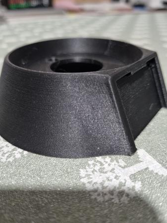

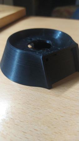

muffo Inviato 4 Ottobre 2021 Inviato 4 Ottobre 2021 Il 04/10/2021 at 06:28, dnasini ha scritto: @muffo non siamo ai livelli della foto della spillatrice da birra.... ad ogni modo, tanta robba... complimenti Expand Questo è il lato bello, ma visto che soffro di "caprite cronica incurabile" sull'altro c'è la cucitura ben in vista.....andava fatta sul lato della porta usb ma noi ovini siamo fatti così.... 4 Cita
muffo Inviato 7 Ottobre 2021 Inviato 7 Ottobre 2021 Visto che mi stava nelle balle la cucitura ho ristampato tutti i pezzi, @dnasini se la cucitura su un lato non ti dà problemi ho già tutto pronto anche per il tuo 😉 2 Cita

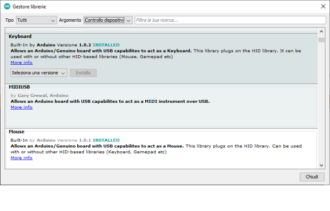

Jollyno Inviato 16 Ottobre 2021 Inviato 16 Ottobre 2021 Risolto adesso. Avevo letto del problema ASCII ma non riuscivo a trovare il modo di riconvertire tutto, mi spuntava sempre qualcosa. Poi ho visto sulla pagina Github, dove c'è il codice, il bottone RAW....magia, converte da solo tutto in ASCII. Grazie comunque per il consiglio. Adesso però si ferma alla funzione "Mouse.press", dicendomi "exit status 1" - 'Mouse' non trovato. Il tuo sketch include la riga '#include <Mouse.h>'? La riga c'è, ho solo scaricato il file INO già pronto #include <Mouse.h> è all'inizio del file, subiro dopo i primi commenti, quindi dovrebbe essere visibile in tutto il codice. La libreria è installata, ed ha la sola M maiuscola. Per sicurezza ho fatto delle prove copiando il file ".h" anche nella cartella del file ".ino" e nella cartella Documenti\Arduino. Nessun risultato purtroppo Cita
Eddy72 Inviato 16 Ottobre 2021 Autore Inviato 16 Ottobre 2021 Il 16/10/2021 at 15:01, Jollyno ha scritto: Adesso però si ferma alla funzione "Mouse.press", dicendomi "exit status 1" - 'Mouse' non trovato. Il tuo sketch include la riga '#include <Mouse.h>'? Expand Hai settato la Board giusta? Ciaoo 1 Cita
