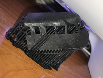

Questo è il mio problema principale con la stampa 3D casalinga.
Su tutte le stampe fin ora eseguite, noto sempre una deformazione delle superfici che da piane diventano concave.
La resina che attualmente uso è una Elegoo water washable nera.
Come parametri di stampa mi sto attenendo alle raccomandazioni indicate dal produttore della resina.
Tempi di cura UV post lavaggio: max 5 minuti.
Domanda: la deformazione potrebbe essere riconducibile al tipo di resina usata?
Avrei intenzione di provare quella Grigia sempre Elegoo water washable.
Saluti
sicuramente si, la resina acqua è la piu' rognosa da usare.
 se vuoi stabilita' devi andare sulle abs like lasciando stare le resine "normali" o addirittura provare resine piu' professionali
altri fattori che incidono sul tuo problema possono essere:
temperatura, tempo di esposizione, spessore della parete e forse anche il colore cosi nero della resina

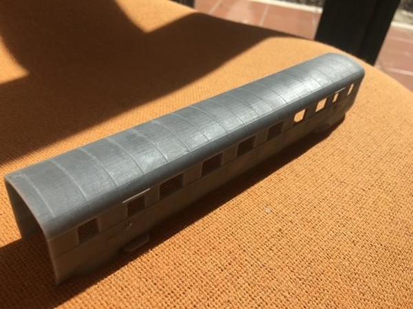

questa è una stampa fatta con resina di qualita'
P.s. stai usando troppi supporti
Ti ringrazio della risposta.
Proverò allora una ABS like al prossimo giro.
Lo spessore è di 1mm.
La stampante è tenuta in cantina al riparo da fonti di luce e correnti d'aria edd in inverno viene indirettamente scaldata dal locale caldaia che è adiacente.
Per i supporti, sto provando ad eliminarli progressivamente.
Buona giornata.
Leggendo le varie discussioni in giro avevo inteso che più sono e meglio è!!
Non ci ho capito una mazza quindi??
"Il segreto" è metterne il giusto rimanendo comunque dalla parte abbondante.
oltre all'ovvio spreco di materiale quando si mettono tanti supporti diventano compatti ed è piu' difficile toglierli senza rovinare la stampa inoltre i supporti rovinano la superficie della stampa ma soprattutto essendo strutture molto piccole aumentano anche il rischio di fallimento quindi tanti supporti ma non troppi!
