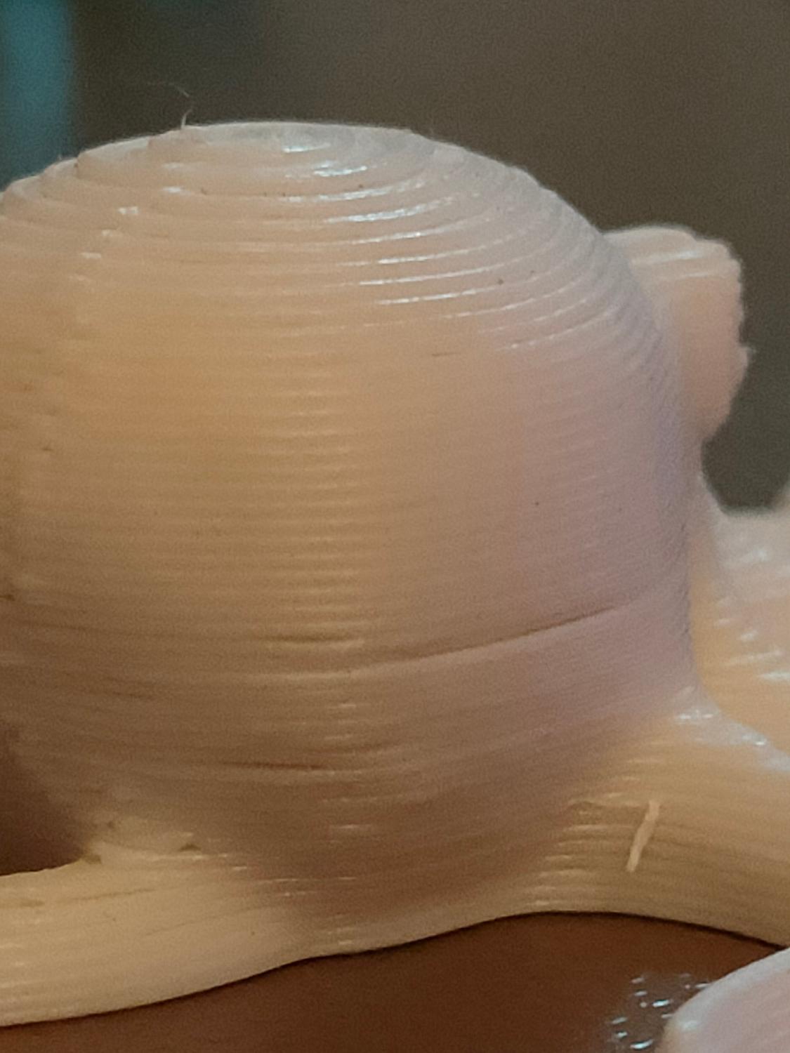

Jonny2031 Inviato 4 Ottobre 2021 Inviato 4 Ottobre 2021 Come da titolo, ho un problema di stampa come da foto...la stampante è una ender 3 pro 1.5 con scheda madre da 32bit...ho provato anche alla massima qualità di stampa ma niente rimangono sempre queste righe,come se mancasse materiale...cosa posso fare per rimediare? grazie per le risposte.ciao. Cita

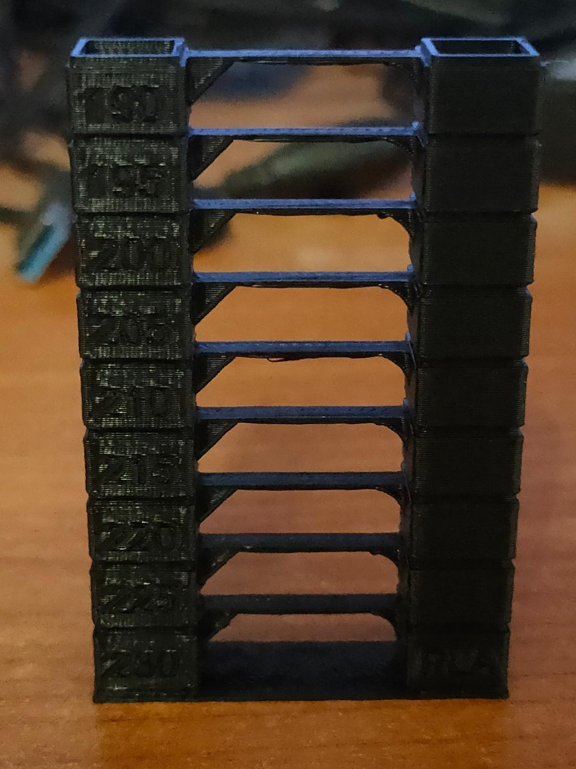

muffo Inviato 4 Ottobre 2021 Inviato 4 Ottobre 2021 Darci le impostazioni di stampa, poi: 1 verificare gli step/mm dell'estrusore 2 calibrare correttamente il piatto 3 fare una temp tower Fatte queste operazioni (per le quali con la funzione "cerca" trovi di tutto) vedrai che sarai sulla buona strada per stampare bene. 5 Cita

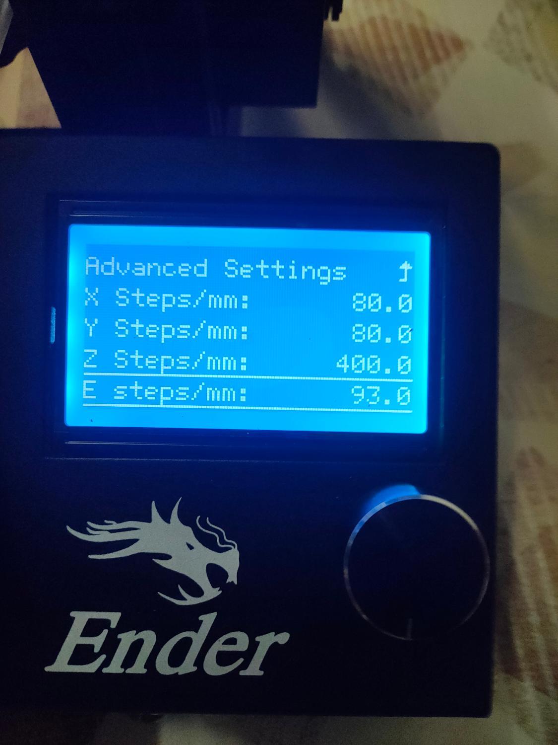

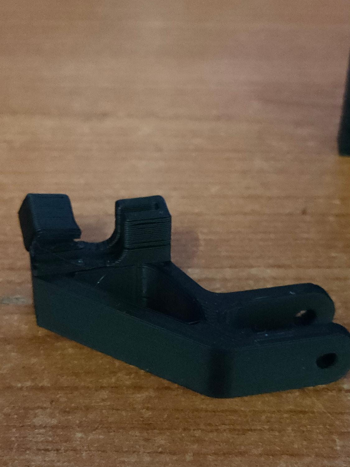

Jonny2031 Inviato 6 Ottobre 2021 Autore Inviato 6 Ottobre 2021 Scusa il ritardo della risposta,come in risposta ho creato una temp tower con altro PLA, quello bianco era in dotazione con la stampante ed è fiito, non sono riuscito bene ad interpretare quale delle scale fosse la migliore è ho provato a stampare un tendifilo per la mia ender, che però a 190 gradi non è andato a buon fine o poi in seguito rifatto la stampa a 210 con dei risultati nettamente più ottimali,ma cmq il problema della mancanza di materiale rimane,anche se molto ridotto, potrebbe essere un problema ancora legato alla temperatura?...magari devo provare con 215-220?Ho postato la foto dello step/mm ma ci capisco ancora poco di questo argomento,per quanto riguarda la calibrazione del piatto,bhe ho smontato tutta la stampante e rimontata a scquadro ora è perfetta, e il piatto è stato livellato sia manualmete, e aggiunto BlTouch...Cos'altro posso fare per rimediare a questo problema??? Potrebbe essre il PLA la marca è Giantarm... Grazie in anticipo per le risposte.Ciao. Cita
Killrob Inviato 6 Ottobre 2021 Inviato 6 Ottobre 2021 hai ancora tutte le impostazioni di fabbrica quindi presumo che tu non abbia fatto nessun upgrade vero? in ogni caso segui questo tutorial per verificare gli stepmm del tuo estrusore (chiamato asse E) 3 Cita
Jonny2031 Inviato 7 Ottobre 2021 Autore Inviato 7 Ottobre 2021 (aggiornato) Ciao, grazie per le risposte...allora ho fatto i vari test, sia con estrusore che senza...alla fine rimaneva indietro di qualche millimetro e grazie alla formula sono riuscito a compensare e sistemarlo...ora va bene...ho poi provato a fare il famoso cubetto 20x20x20 e apparte ancora qualche piccolissima imperfezione da mancanza di estrusione(cosi penso),(molto minore rispetto a prima)...misurando i vari lati,X 20.14 Y20.16 mentre la Z 19.6...mmm quest'ultima non mi torna proprio,ammetto che un pò è dovuto alla deformazione della lieve eccessiva(forse)temperatura del piatto...in questo caso come posso risolvere? P.s:dimenticavo che mentre stampava il cubetto più volte il godrone emetteva dei tac tac e sembrava quasi che si bloccasse...ciò non è avvenuto nelle prove fatte con l'estrusione da 100 mm del test...cosa potrebbe essere? Grazie come sempre in anticipo,siete la mia salvezza...😉. Ulteriore modifica: ora il valore di steps/mm di E è 99.8. Modificato 7 Ottobre 2021 da Jonny2031 Cita

Killrob Inviato 7 Ottobre 2021 Inviato 7 Ottobre 2021 43 minuti fa, Jonny2031 ha scritto: Ok,proverò a smontare e verificare la parte rigurdante il godrone e company...ma per la z? come posso fare a sistemare il problema?...(cmq appena riesco provo a rifare un ulteriore cubetto mantendo la temperatura del piatto a 50° anziche 60° per verificare se migliora in altezza(z) e sopratutto diquanto... Thx 👍 Per Z vale lo stesso calcolo che hai fatto per E quindi: 20/19,6*attuali stepmm di Z= nuovi stepmm di Z 3 Cita
