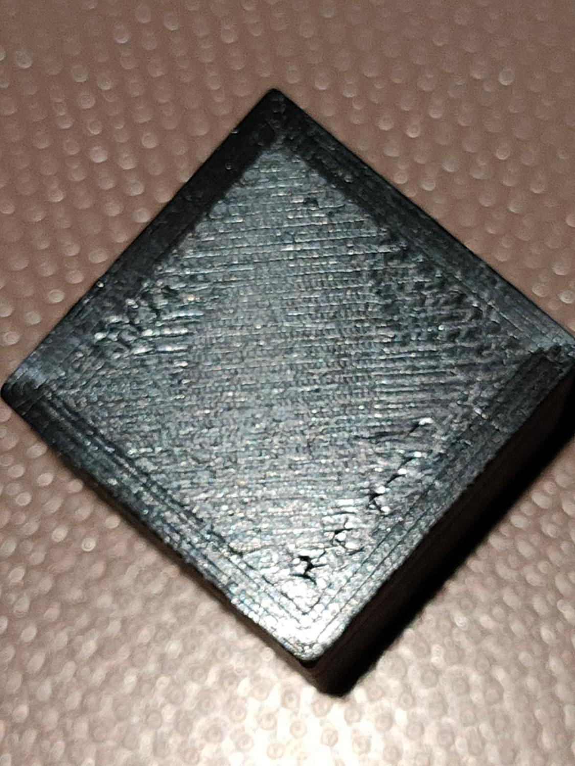

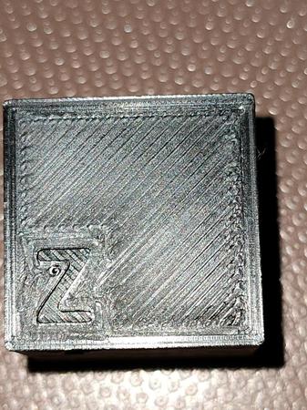

Jonny2031 Inviato 10 Ottobre 2021 Autore Condividi Inviato 10 Ottobre 2021 Come promesso...eccomi di ritorno con delle novità...sono riuscito a sistemare e stampare un bel cubetto 20x20x20...con misure reali 20.05 - 20.02 - 19.99 ,mi posso ritenere più che soddisfatto del risultato...ma rimane sempre quel problema della mancanza di materiale o cmq quelle rigacce, anche se portando gli strati a 0.2 mm anziche 0.4 la stampa è migliorata e le righe sono veramente ridotte...il godrone in questo caso non accenna il solito "tac" e ho pure notato che a 200 gradi la stampa migliora, mentre a 0.4 mm era un casino con quella temperatura...potrebbe essere un problema di materia prima)?Ho cercato un pò in giro ma della Giantarm non ne sento molto parlare...o pensate sia ancora il godrone il vero problema?In caso doamani mattina lo posso smontare e verificare...A questo punto mi affido a voi "GURU" e nel frattempo Vi rigrazio. Ciao. Cita Link al commento Condividi su altri siti Altre opzioni di condivisione...
Killrob Inviato 10 Ottobre 2021 Condividi Inviato 10 Ottobre 2021 l'unica alternativa che hai è provare con temperatura di 5° più alta e vedere se il difetto c'è ancora 😉 1 Cita Link al commento Condividi su altri siti Altre opzioni di condivisione...
Jonny2031 Inviato 10 Ottobre 2021 Autore Condividi Inviato 10 Ottobre 2021 (aggiornato) Ok domani provo...con il solito cubetto cosi posso valutare la differenza...grazie. P.s: la velocità di stampa a 50 va bene o è meglio abassarla?🤔 Modificato 10 Ottobre 2021 da Jonny2031 Cita Link al commento Condividi su altri siti Altre opzioni di condivisione...
Killrob Inviato 10 Ottobre 2021 Condividi Inviato 10 Ottobre 2021 va bene 1 Cita Link al commento Condividi su altri siti Altre opzioni di condivisione...

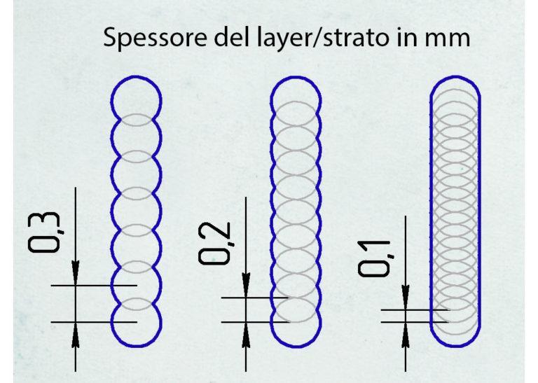

dnasini Inviato 11 Ottobre 2021 Condividi Inviato 11 Ottobre 2021 13 ore fa, Jonny2031 ha scritto: anche se portando gli strati a 0.2 mm anziche 0.4 la stampa è migliorata e le righe sono veramente ridotte Ciao, giusto per vedere se ho capito bene, con nozzle da 0.4mm utilizzi un'altezza layer da 0.4mm? Io utilizzo spesso la funzionalita' di layer adattivi del mio slicer per far calcolare a lui l'altezza layer e sulla base del risultato imposto io a mano l'altezza layer piu' indicata. E' da diversi mesi che uso questa tecnica e con nozzle da 0.4mm il mio slicer non si e' mai spinto oltre gli 0,28mm. Non e' che il problema che noti tu e' proprio dovuto ad un'altezza layer eccessiva? Io farei i prossimi test con layer a 0.2mm per vedere se le cose migliorano 2 1 Cita Link al commento Condividi su altri siti Altre opzioni di condivisione...
mcmady Inviato 11 Ottobre 2021 Condividi Inviato 11 Ottobre 2021 Quoto @dnasini in pieno.... Non vigeva la regola(empirica ovviamente)di stampare al max 3/4 del diametro ugello? Con nozzle da 0.4 si stampa alto max 0.3.... e via discorrendo.... O sbaglio io? A me stampare layer da 0.4 sembra una esagerazione ,da qui il problema layer non omogenei 1 1 Cita Link al commento Condividi su altri siti Altre opzioni di condivisione...

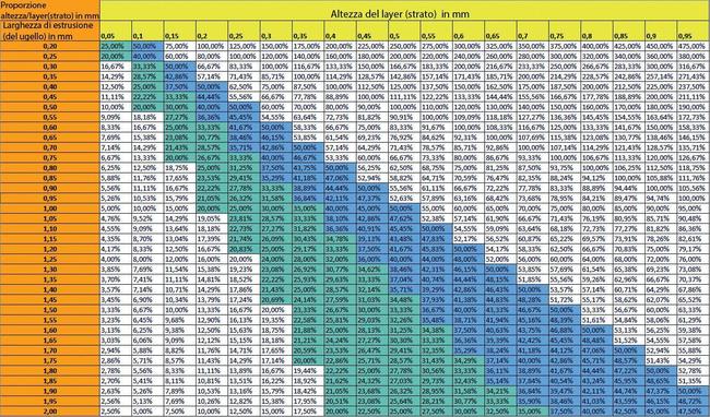

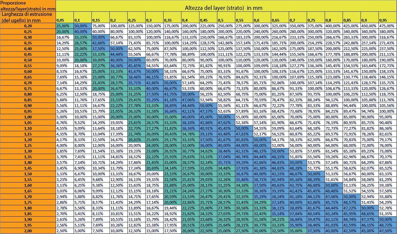

Killrob Inviato 11 Ottobre 2021 Condividi Inviato 11 Ottobre 2021 in realtà non è una regola empirica, è questione di fisica. Qui un paio di tabelle che penso possano essere utili. 3 Cita Link al commento Condividi su altri siti Altre opzioni di condivisione...

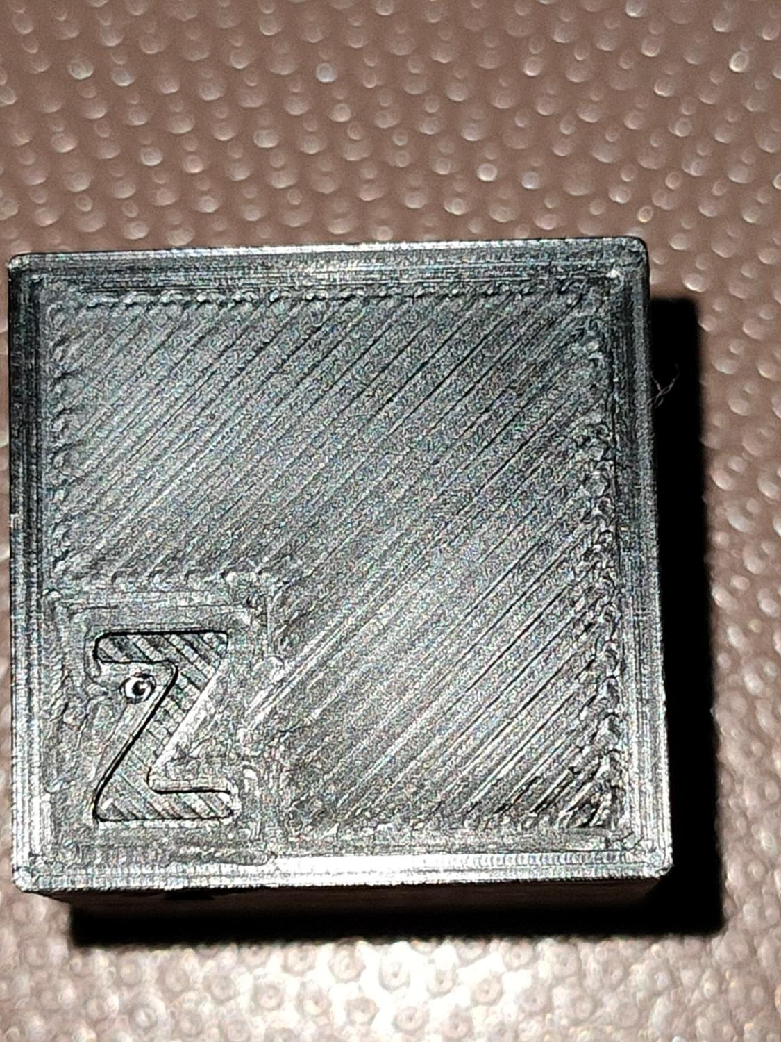

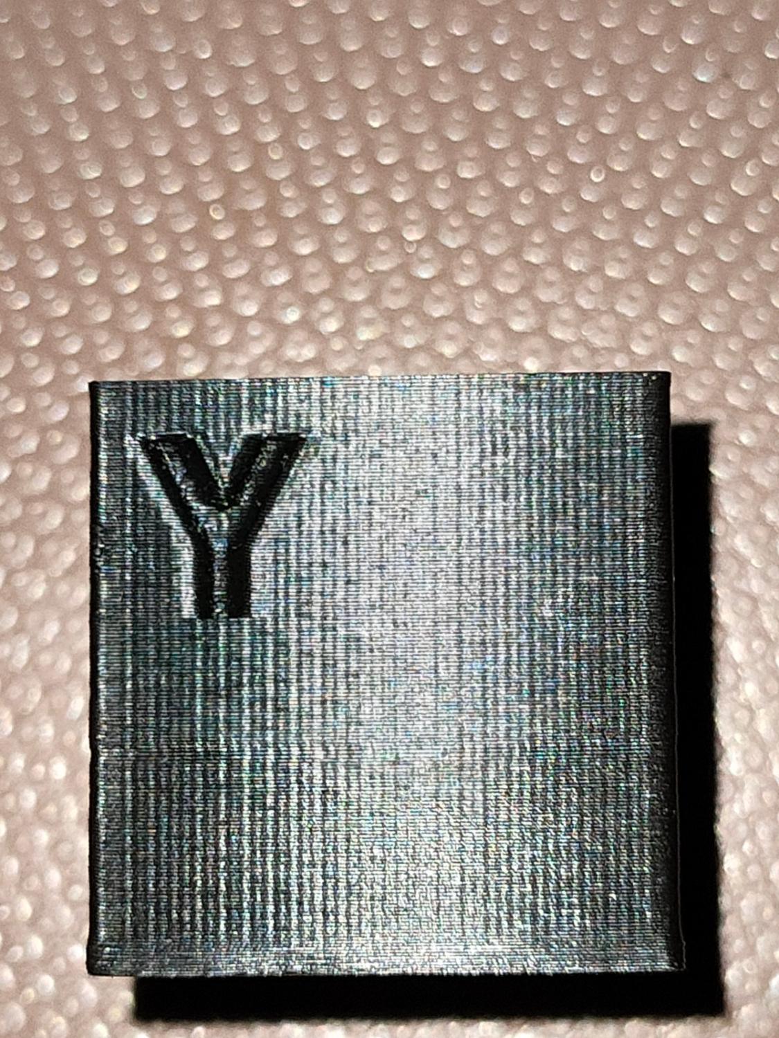

Jonny2031 Inviato 11 Ottobre 2021 Autore Condividi Inviato 11 Ottobre 2021 Ciao a tutti...grazie per i vostri interventi,come sempre indispensabili(dire che sono utili non sarebbe abbastanza)...e SI confermo quanto detto sopra,avete ragione 0.4 mm è troppo!Ammetto la mia colpa,avrei dovuto informarmi prima sulle impostazioni di cura(è il software che utilizzo ora)...è la smania di stamapare qualcosa,brutta cosa...ahahah...cmq rimane ancora un piccolo problema come potete vedere dalle foto la parte alta è perfetta(z) e anche i lati(Y) e x(non ho fotograf...) sono ben definiti e senza errori...l'unica pecca ora è la base dove si posso notare delle mancanze di materiale...qui cosa posso fare?ho il piatto in vetro(quello "calamitato" non mi soddisfava,in quanto rimane un pò "fossato" nel centro) e tengo una temperatura di 60°...con estrusore a 205°... P.s:ieri girovagando sul forum ho trovato una discussione in cui si faceva notare quanto fosse importante che l'asta filettata dovesse essere perpendicolare all'anello che permette il saliscedi del gruppo estrusore(scusate,non trovavo un altro modo per farmi capire)...e su questo...bhe avevo un pò ingannato il tutto nel montaggio perchè non era perfettamente dritta e ripiegavo obbligando la vite ad entrare...anche questo è stato risolto con degli spessori tra l'adattatore e il motorino...ci tenevo a precisarlo... E questo è tutto per ora.Un grazie meriato a tutti! Ciao. Cita Link al commento Condividi su altri siti Altre opzioni di condivisione...
