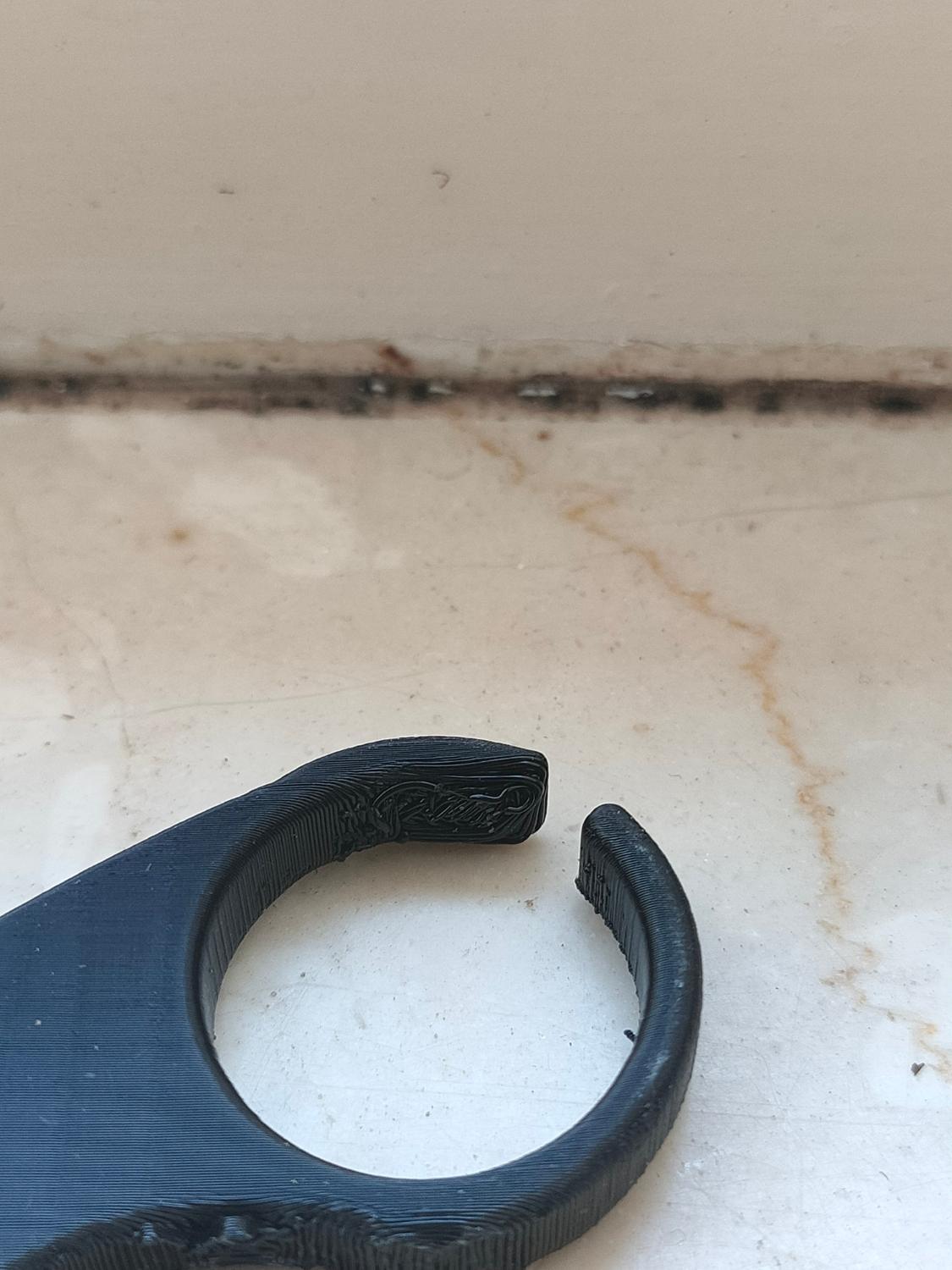

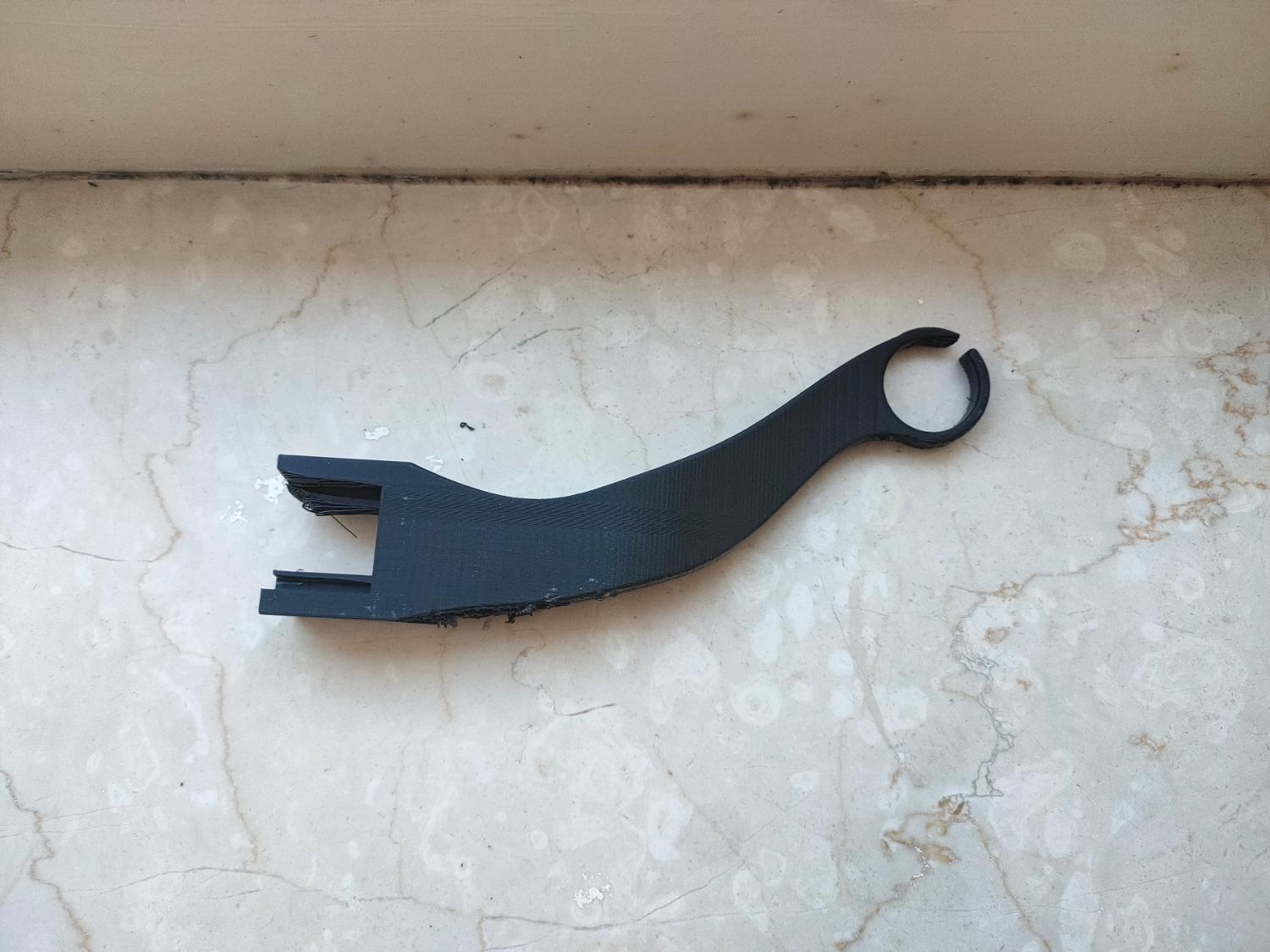

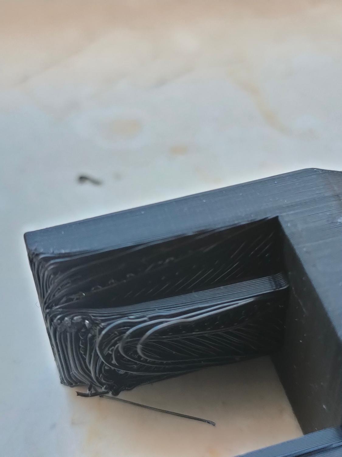

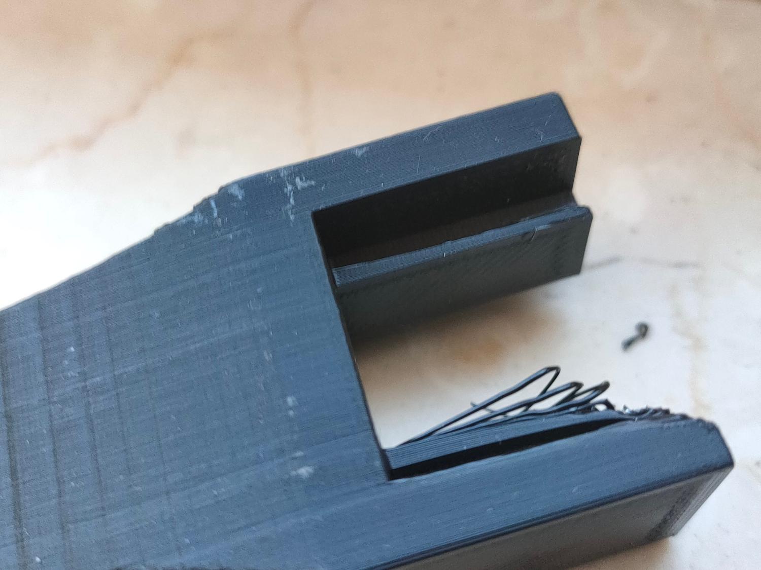

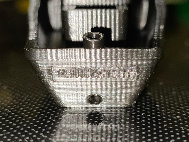

Jonny2031 Inviato 14 Ottobre 2021 Autore Condividi Inviato 14 Ottobre 2021 Ciao a tutti, ho degli aggiornamenti da postare...ho verificato il centro del piatto rispetto agli angoli e la differenza e di pochi centesi (0.06) controllato tramite il bltouch...l'unica accortezza che ho preso, è di aver livello di nuovo il piatto era un pò inclinato ora è piano al centesimo😉...fatto i vari controlli ho ripreso a stampare le partti per il porta bobina e qui si sono manifestati dei nuovi problemi su alcuni parti...posto le foto cosi da far capire il problema...premetto che ho utilizzato anche i supporti altrimenti era un macello e nel complesso la stampa è riuscita anche bene, se non fosse per quelle "maledette" sbavature,o meglio obrobi😡... In questo caso cos'è andato storto(purtroppo la stampa è durata più di 6 ore e non sono riuscito a seguirla),avete qualche suggerimento? Grazie. Ciao. Cita Link al commento Condividi su altri siti Altre opzioni di condivisione...
Truck64 Inviato 14 Ottobre 2021 Condividi Inviato 14 Ottobre 2021 15 minuti fa, Jonny2031 ha scritto: In questo caso cos'è andato storto(purtroppo la stampa è durata più di 6 ore e non sono riuscito a seguirla),avete qualche suggerimento? Grazie. Ciao. Hai stampato senza supporti un pezzo che li richiedeva. Benvenuto nel club. Purtroppo le stampanti a filamento non lavorano "in aria". I pezzi vanno posizionati sul piatto in modo che non ci siano superfici troppo inclinate verso il vuoto o che al massimo siano orizzontali tra due parti del modello non troppo distanti (ponti). In tutti gli altri casi bisogna prevedere dei supporti, che bisogna imparare a programmare e poi a togliere. Personalemte è un arte che non ho ancora acquisito quindi mi disegno i pezzi in modo da non averne bisogno. Datti una guardata a questo video o a questo, poi ti lascio ai consigli di chi è più bravo di me. 3 Cita Link al commento Condividi su altri siti Altre opzioni di condivisione...

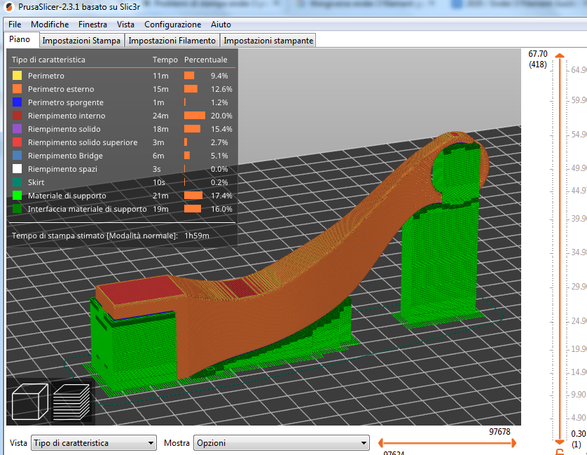

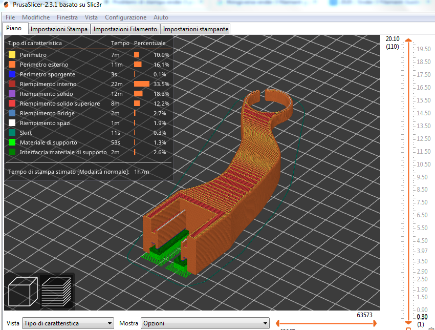

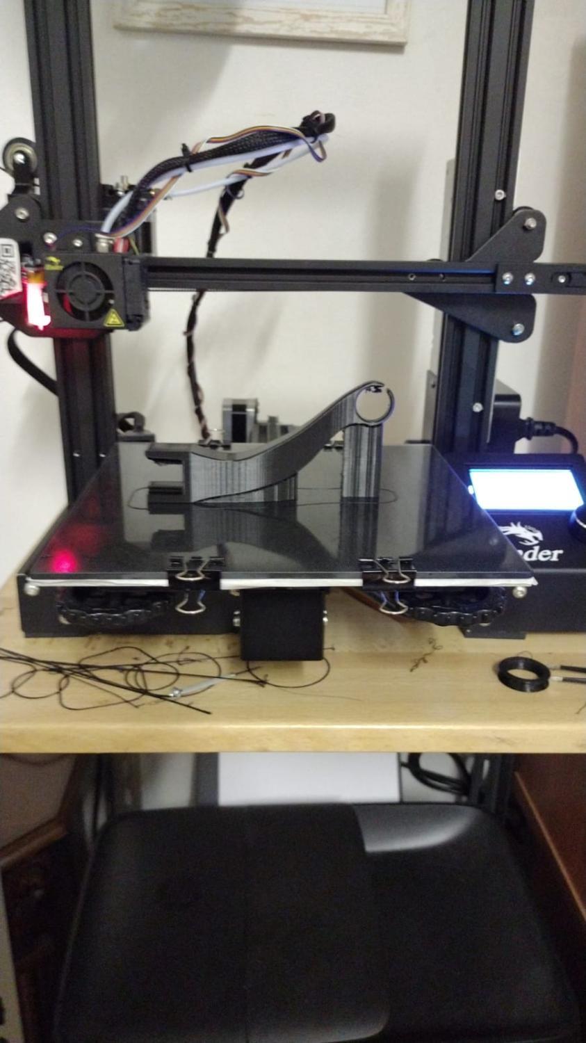

Killrob Inviato 14 Ottobre 2021 Condividi Inviato 14 Ottobre 2021 47 minuti fa, Jonny2031 ha scritto: Ciao a tutti, ho degli aggiornamenti da postare...ho verificato il centro del piatto rispetto agli angoli e la differenza e di pochi centesi (0.06) controllato tramite il bltouch...l'unica accortezza che ho preso, è di aver livello di nuovo il piatto era un pò inclinato ora è piano al centesimo😉...fatto i vari controlli ho ripreso a stampare le partti per il porta bobina e qui si sono manifestati dei nuovi problemi su alcuni parti...posto le foto cosi da far capire il problema...premetto che ho utilizzato anche i supporti altrimenti era un macello e nel complesso la stampa è riuscita anche bene, se non fosse per quelle "maledette" sbavature,o meglio obrobi😡... In questo caso cos'è andato storto(purtroppo la stampa è durata più di 6 ore e non sono riuscito a seguirla),avete qualche suggerimento? Grazie. Ciao. Come lo hai posizionato che non capisco? Io ho stampato, oramai 2 anni fa, lo stesso pezzo ma posizionato come tu lo ha fotografato nella terza foto, con i supporti normali solo dal piatto per tenere su le 2 parti che vanno nell'estruso. 2 Cita Link al commento Condividi su altri siti Altre opzioni di condivisione...
Jonny2031 Inviato 14 Ottobre 2021 Autore Condividi Inviato 14 Ottobre 2021 35 minuti fa, Truck64 ha scritto: Hai stampato senza supporti un pezzo che li richiedeva. Benvenuto nel club. Purtroppo le stampanti a filamento non lavorano "in aria". I pezzi vanno posizionati sul piatto in modo che non ci siano superfici troppo inclinate verso il vuoto o che al massimo siano orizzontali tra due parti del modello non troppo distanti (ponti). In tutti gli altri casi bisogna prevedere dei supporti, che bisogna imparare a programmare e poi a togliere. Personalemte è un arte che non ho ancora acquisito quindi mi disegno i pezzi in modo da non averne bisogno. Datti una guardata a questo video o a questo, poi ti lascio ai consigli di chi è più bravo di me. Veramente ho specificato di aver utilizzato i supporti...😉...cmq grazie per le info e video sempre aprezzati.. 12 minuti fa, Killrob ha scritto: Come lo hai posizionato che non capisco? Io ho stampato, oramai 2 anni fa, lo stesso pezzo ma posizionato come tu lo ha fotografato nella terza foto, con i supporti normali solo dal piatto per tenere su le 2 parti che vanno nell'estruso. Ti posto le foto...grazie... Cita Link al commento Condividi su altri siti Altre opzioni di condivisione...
dnasini Inviato 14 Ottobre 2021 Condividi Inviato 14 Ottobre 2021 Ciao e guarda caso, dove e' uscito male e' dove non hai messo supporti che servivano 🙂 se lo vuoi stampare in questo modo, sei costretto a mettere (possibilmente manualmente) anche i supporti all'interno del cerchio e nella parte rettangolare sul lato opposto altrimenti ti ritrovi le sbavature che ci hai postato. non conosco il profilo del pezzo, ad ogni modo, il suggerimento di @Killrob e' un'altra valida alternativa per stamparlo Per il futuro, ti consiglio di fare altri due test per il settaggio dello slicer e della stampante: - Bridge test: ti aiuta a capire per quanti mm nel vuoto riesci a stampare prima di raggiungere un altro punto. - Overhang test: ti aiuta a capire fino a quale angolo riesci a spingerti a stampare senza bisogno di supporti In entrambi dovrai verificare l'efficacia della ventola di raffreddamento materiale, la velocita' di stampa migliore e il flowrate. Negli slicer c'e' una sezione dedicata sia al bridging che all'overhanging in cui impostare i settaggi trovati 2 1 Cita Link al commento Condividi su altri siti Altre opzioni di condivisione...
Truck64 Inviato 14 Ottobre 2021 Condividi Inviato 14 Ottobre 2021 1 ora fa, Jonny2031 ha scritto: Veramente ho specificato di aver utilizzato i supporti...😉...cmq grazie per le info e video sempre aprezzati.. Si, ma hai usato solo quelli generati dal piano, mancano quelli interni all'oggetto, che poi però non li togli più. Il problema è che anche le strutture interne al pezzo cadono, non soltatno quelle della faccia inferiore. In ogni caso come dice il buon @Killrob basta cambiare prospettiva, e infatti il pezzo ha "casualmente" una faccia piatta che puoi mettere come base: in quel caso come vedi i supporti si riducono drasticamente, e sono comunque in parti del pezzo che poi andranno nascoste. 1 1 Cita Link al commento Condividi su altri siti Altre opzioni di condivisione...
Killrob Inviato 14 Ottobre 2021 Condividi Inviato 14 Ottobre 2021 2 ore fa, Jonny2031 ha scritto: Veramente ho specificato di aver utilizzato i supporti...😉...cmq grazie per le info e video sempre aprezzati.. Ti posto le foto...grazie... Da un lato è piatto, completamente, lo hai messo nel modo peggiore ;) stampalo di piatto, dai retta ;) @Truck64 ha fatto vedere come lo stampai io 2 anni fa 1 Cita Link al commento Condividi su altri siti Altre opzioni di condivisione...
