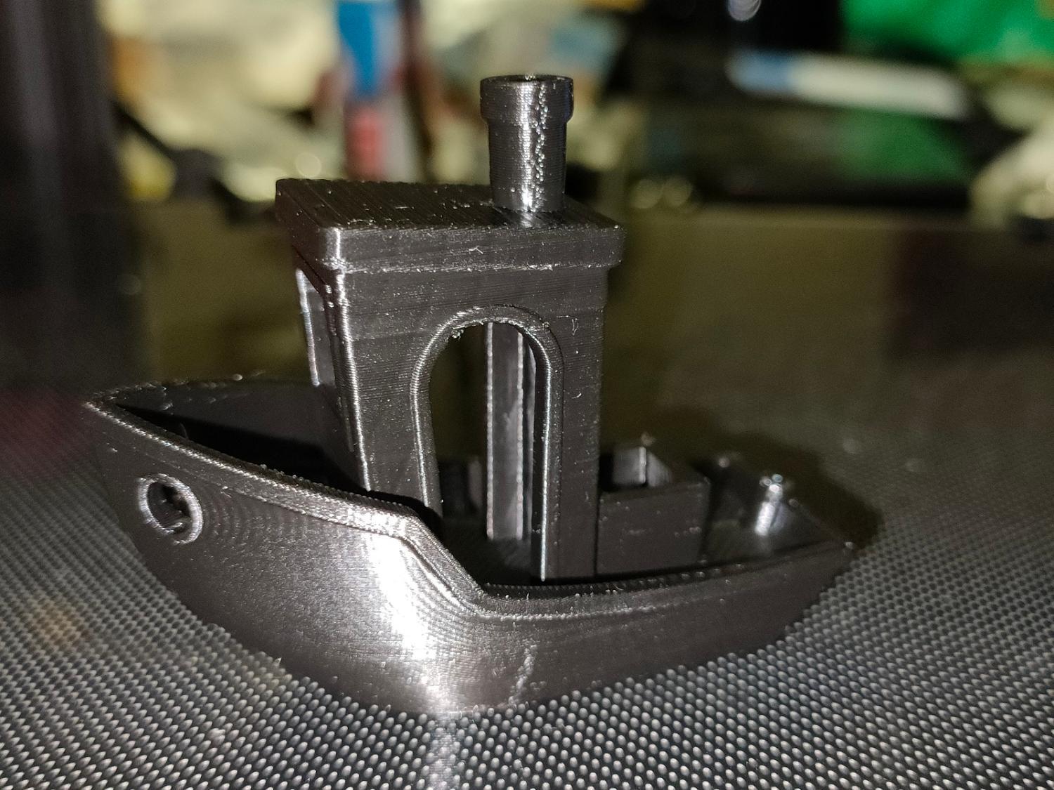

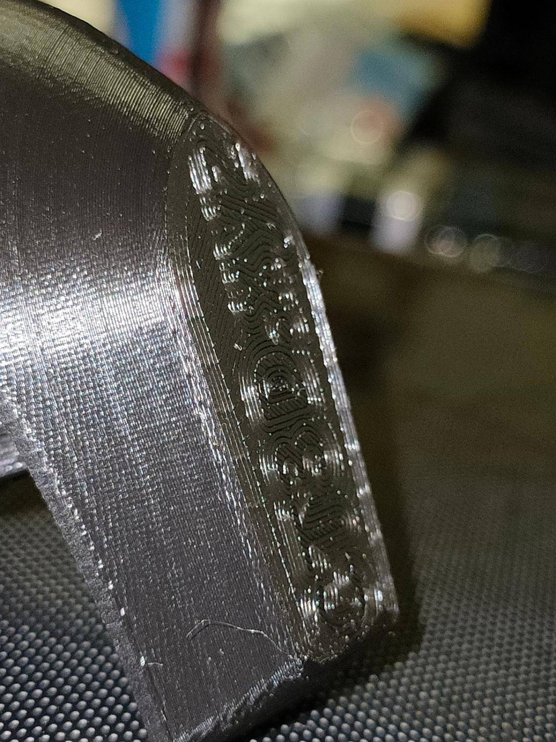

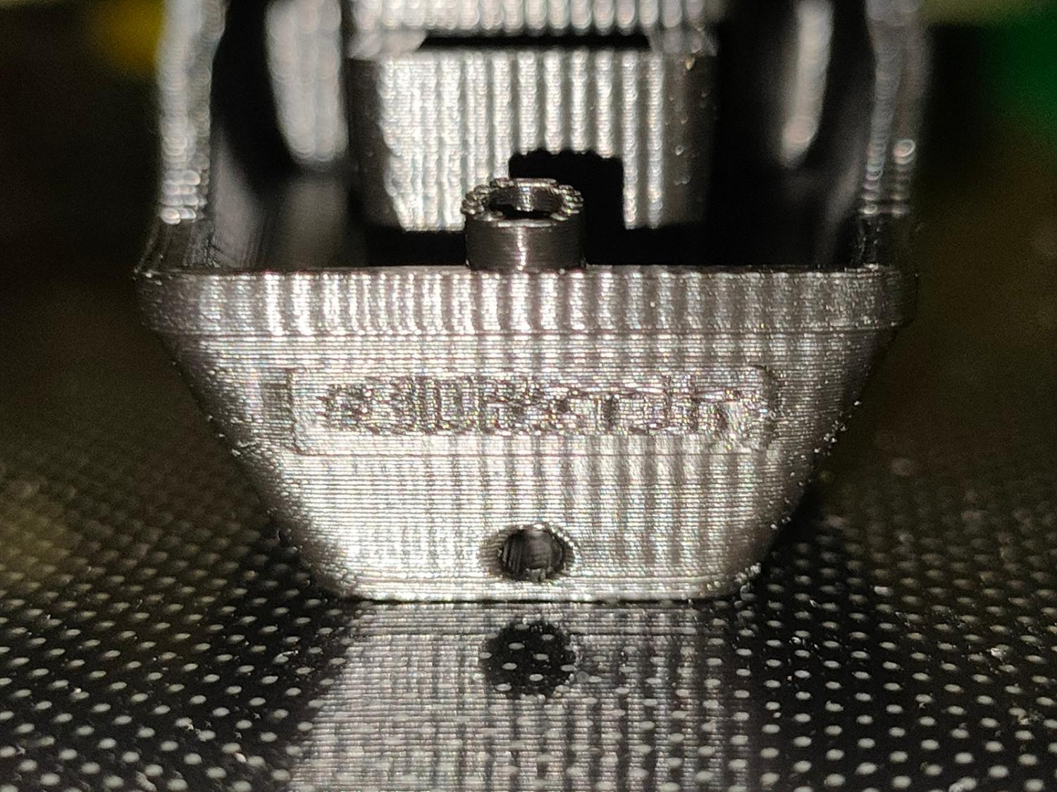

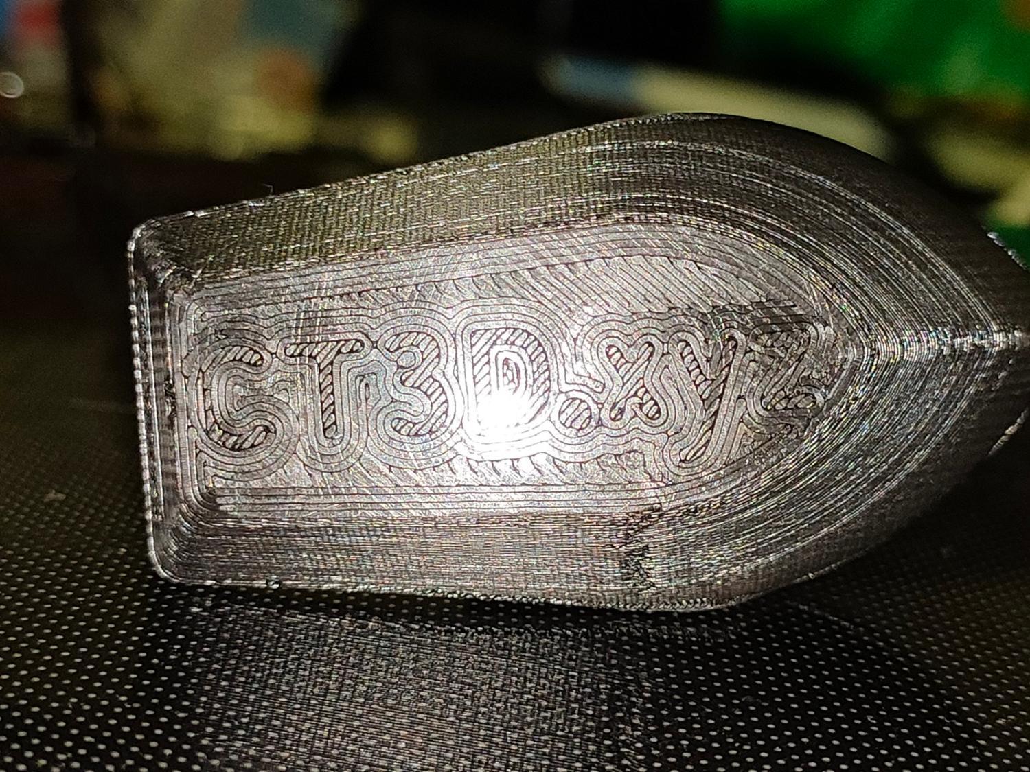

Jonny2031 Inviato 22 Ottobre 2021 Autore Condividi Inviato 22 Ottobre 2021 Ciao a tutti,nuovamente,ho finalmente finito di stampare tutti i pezzi e montato il porta bobina(una figata,funziona che è una meraviglia)...il che mi ha dato la possibilità di stamparmi una bella 3d benchy,devo dire che nel complesso è uscita bene,pur avendo usato la qualità "dynamic", però c'è ancora qualcosa che non mi convince sul primo strato,dovrebbe esserci una scritta in rilievo ed invece ho una superfice liscia come anche la scritta(vedi foto)...a questo punto sbaglio sicuramante qualcosa...ma cosa? Potete darmi qualche dritta? Grazie. Ciao Scusate il doppio post, ma più di 3 foto non me le faceva caricare... 1 Cita Link al commento Condividi su altri siti Altre opzioni di condivisione...
Killrob Inviato 22 Ottobre 2021 Condividi Inviato 22 Ottobre 2021 sei parecchio schiacciato sul piatto, è per quello che non ti fa la scritta in rilievo 2 Cita Link al commento Condividi su altri siti Altre opzioni di condivisione...
Jonny2031 Inviato 23 Ottobre 2021 Autore Condividi Inviato 23 Ottobre 2021 Ciao @Killrob ...cosa posso fare per risolvere in caso??? Grazie. Ciao Cita Link al commento Condividi su altri siti Altre opzioni di condivisione...
Killrob Inviato 23 Ottobre 2021 Condividi Inviato 23 Ottobre 2021 38 minuti fa, Jonny2031 ha scritto: Ciao @Killrob ...cosa posso fare per risolvere in caso??? Grazie. Ciao livellare un po' più alto o agire col babystep a primo layer in corso 1 1 Cita Link al commento Condividi su altri siti Altre opzioni di condivisione...
mcmady Inviato 24 Ottobre 2021 Condividi Inviato 24 Ottobre 2021 Ma scusa.... Sei sicuro di non aver i supporti inseriti? A me la scritta sotto sembra distante dai bordi.... Magari non è schiacciata ma hai solo i supporti da togliere... (A proposito.. il test della benchy andrebbe fatto coi supporti disabilitati...) 1 1 Cita Link al commento Condividi su altri siti Altre opzioni di condivisione...
Jonny2031 Inviato 24 Ottobre 2021 Autore Condividi Inviato 24 Ottobre 2021 16 ore fa, Killrob ha scritto: livellare un po' più alto o agire col babystep a primo layer in corso Grazie, si ieri ho approfondito il problema girovagando da prima su questo forum e poi qua e là sul web e ho trovato il problema...come dici tu, è una questione di livellamento della stampante,teoricamente, avendo io il bltouch posso intervenire direttamente sull 0ffset della z tramite il programma...giusto?Se si domani mattina faccio delle prove... Grazie. 6 ore fa, mcmady ha scritto: Ma scusa.... Sei sicuro di non aver i supporti inseriti? A me la scritta sotto sembra distante dai bordi.... Magari non è schiacciata ma hai solo i supporti da togliere... (A proposito.. il test della benchy andrebbe fatto coi supporti disabilitati...) Ciao @mcmady, intanto grazie anche a te per l'interesse e l'aiuto, in effetti la prima volta che ho fatto il test(non questa) avevo dimenticato di rimuovere i supporti, ma in quel caso la scritta era sparità del tutto(domani postouna foto)...questa ti posso assicurare che non ci sono abiltati ne supporti ne opzioni sperimentali...probabilmente a ragione ancora @Killrob ...troppo basso l'ugello della stampante...cmq per sicurezza riverifico cura e Vi terrò informati sull'esito... Grazie ancora. Ciao 2 Cita Link al commento Condividi su altri siti Altre opzioni di condivisione...
Killrob Inviato 24 Ottobre 2021 Condividi Inviato 24 Ottobre 2021 2 ore fa, Jonny2031 ha scritto: posso intervenire direttamente sull 0ffset della z tramite il programma...giusto giusto 1 Cita Link al commento Condividi su altri siti Altre opzioni di condivisione...
Jonny2031 Inviato 24 Ottobre 2021 Autore Condividi Inviato 24 Ottobre 2021 2 minuti fa, Killrob ha scritto: giusto Perfetto 👍...domani mattina faccio vari prove, con la benchy...magari evito di farla per intero ma solo la prima parte giusto per vedere se riesco ad ottenere le scritte a rilievo...naturalmente poi posto qui il tutto...Grazie. Ciao 1 Cita Link al commento Condividi su altri siti Altre opzioni di condivisione...
