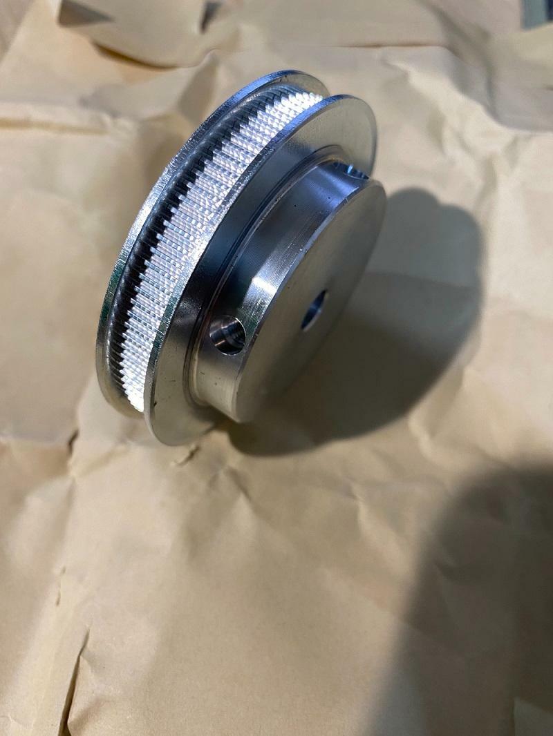

Oggi è arrivato un piccolo upgrade da sostituire alla stampante...😁
Ora monta una puleggia da 40 denti sulle due viti T8 , questa nell'immagine
allegata è da 100 denti .
L'asse Z dovrebbe avere uno spostamento più fluido e magari quel pelino più preciso .

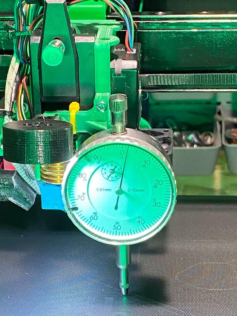

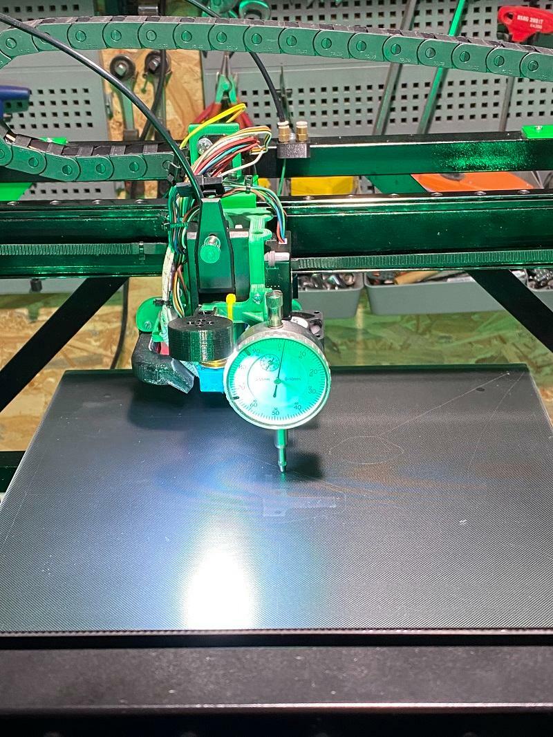

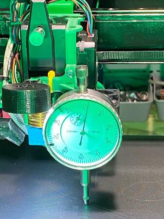

oggi ho calibrato il piatto di stampa , con un nuovo aggeggino .... comparatore
Devo dire che il piatto è davvero il top .... "Ultrabase"  lo consiglio a tutti , sia per l'aderenza , sia per il fatto
che è veramente bello dritto . Ho fatto tutto il giro del piatto , centro , e sparso , siamo nell'ordine dei 4-5
centesimi .

Ancora complimenti, con il comparatore ti trovi meglio che bon il 3D Touch?

Inserire dei riduttori sull'asse Z secondo me migliora la qualità di stampa ma non è necessario esagerare, soprattutto se nello slicer si attiva lo Z-hop. Per fare un confronto con una stampante di alta qualità (come la tua), la Voron utilizza le cinghie sull'asse Z con un riduttore 80/20 ottendendo 10mm/giro.

Siccome sull'asse Z ho le barre trapezie con passo da 2mm, sono costretto a modificarle manualmente così.
M201 X1000 Y1000 Z50 E5000 ; sets maximum accelerations, mm/sec^2
M203 X200 Y200 Z3 E120 ; sets maximum feedrates, mm/sec
Se non riduco almeno l'accelerazione dell'asse Z, gli stepper perdono passi e la stampa mi viene brutta.
Modificato da Salvogi
Ciao Salvogi .....
La scelta di aumentare ulteriormente il rapporto tra motore e viti T8 , è per dar modo ai motori di faticare
meno nello spostamento del piatto sfruttando meglio la loro coppia , inoltre penso che i motori passo passo
sono un pelo più precisi compiendo una parte di rotazione in più  per spostare il piatto , ad esempio di 2 decimi .
Per quanto riguarda il livellamento con il comparatore , è per avere la certezza che il piatto sia bello in piano.
Mi fido molto di più di un comparatore che del Bltouch ....😀👍

Utilizzo il comparatore per calibrare ben bene il piatto ....
Poi ad inizio stampa faccio fare i 3 punti al Bltouch , anche se sono sicuro che il piatto è ok .
Il comparatore lo utilizzo una volta ogni tanto per verifica.
