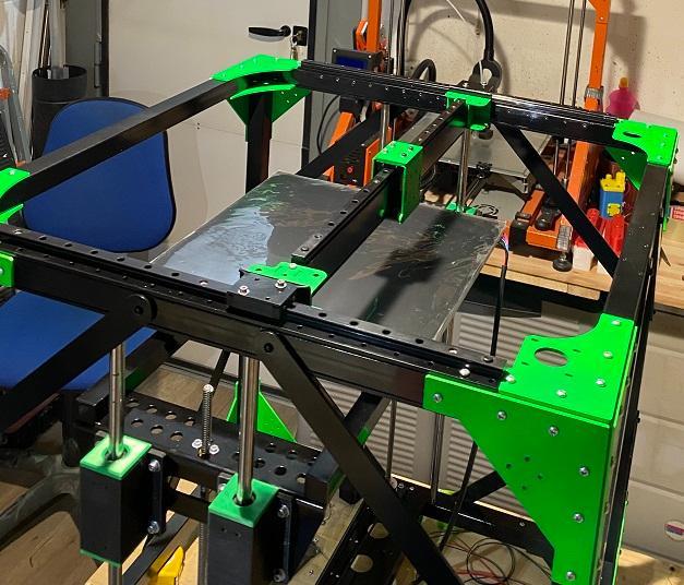

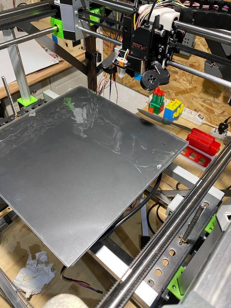

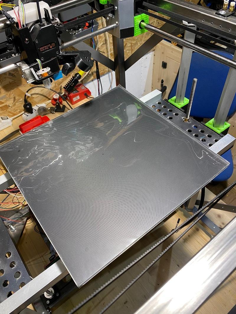

gioniko Inviato 8 Ottobre 2021 Autore Inviato 8 Ottobre 2021 Ciao a tutti .... piatto nuovo nuovo e più grande arrivato ..... ed ora aspetto l'arrivo della SPIDER ... speriamo bene 😥 https://it.aliexpress.com/item/1005002324070189.html?spm=a2g0o.detail.1000060.1.1cc230beL03jUa&gps-id=pcDetailBottomMoreThisSeller&scm=1007.13339.169870.0&scm_id=1007.13339.169870.0&scm-url=1007.13339.169870.0&pvid=4b96f185-2983-4282-becf-2b944eb80b46&_t=gps-id:pcDetailBottomMoreThisSeller,scm-url:1007.13339.169870.0,pvid:4b96f185-2983-4282-becf-2b944eb80b46,tpp_buckets:668%232846%238108%231977&&pdp_ext_f={"sceneId":"3339","sku_id":"12000020088771323"} un ciao a tutti. 4 Cita

gioniko Inviato 8 Ottobre 2021 Autore Inviato 8 Ottobre 2021 Alfaone78 .... grazie mille per i tuoi complimenti .🙏 Allora credo ti piacerà ancor di più quando sarà come nelle immagini sopra .... con guide a ricircolo , più pulita nelle sue varie componenti , e anche verniciata . grazie ancora ... fa sempre piacere quando il tuo lavoro è apprezzato. ciao Alfaone78 , ciao a tutti. 1 Cita

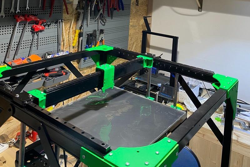

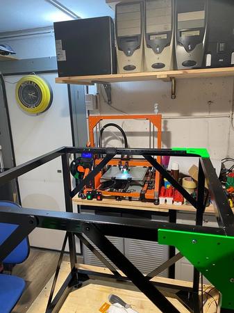

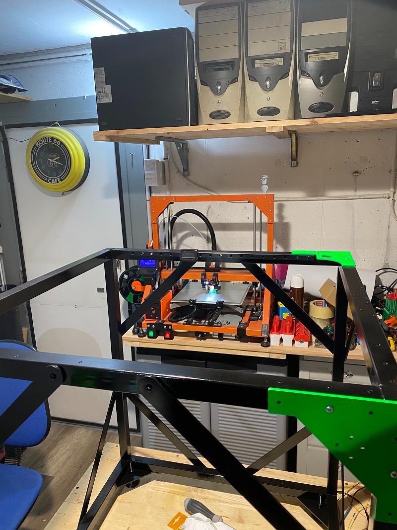

gioniko Inviato 9 Ottobre 2021 Autore Inviato 9 Ottobre 2021 Smontata completamente ...... verniciato telaio e altri pezzi adesso si rimonta tutto , secondo nuovo progetto ... con calma 😄 ciao a tutti .. grazie. 5 Cita

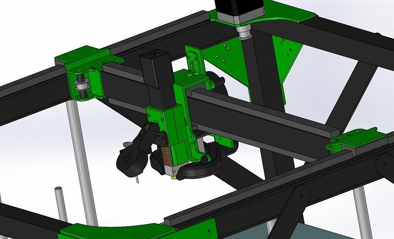

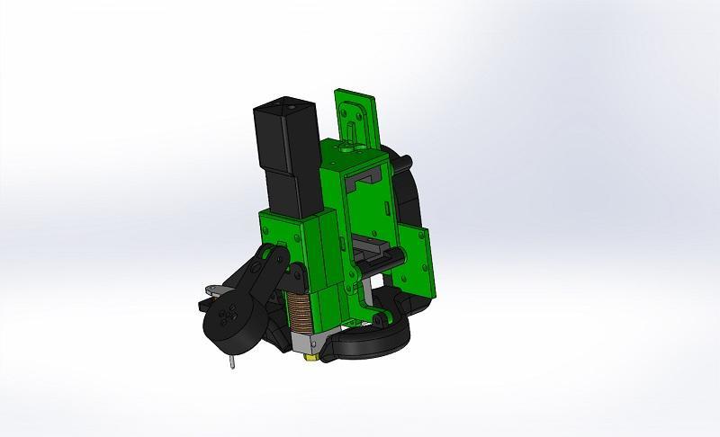

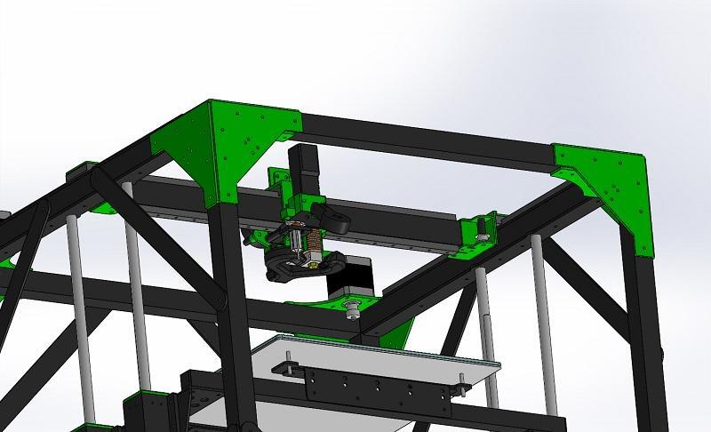

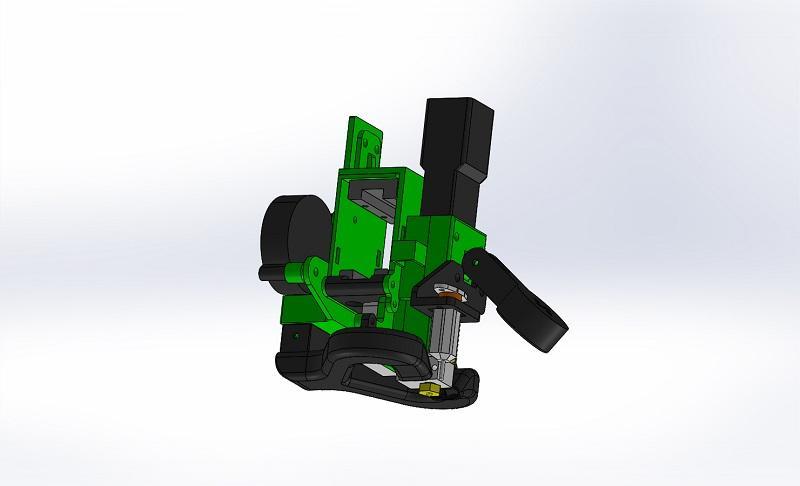

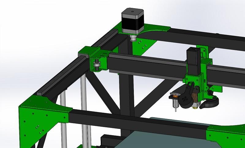

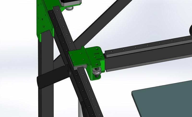

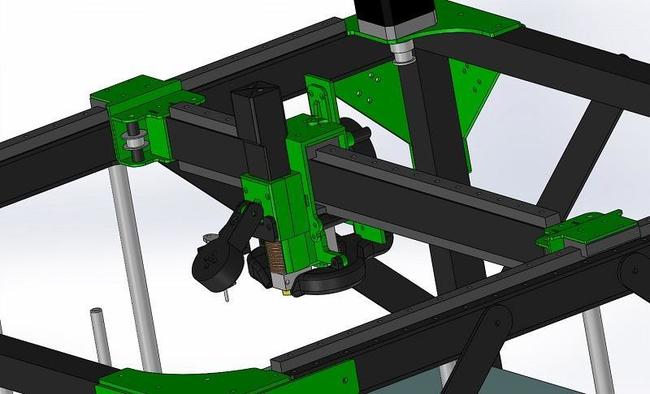

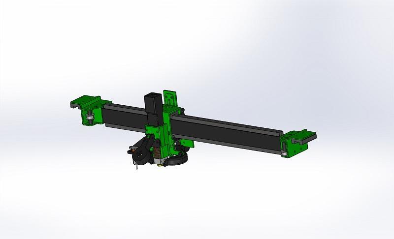

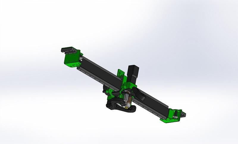

gioniko Inviato 13 Ottobre 2021 Autore Inviato 13 Ottobre 2021 Ciao a tutti , la costruzione continua ( un pò a rilento... però va 😄) ho montato guide a ricircolo sia asse y che asse x. l'asse x scorre benissimo , ma per una maggiore stabilità di tutto il blocco estrusore , ho deciso che monterò una seconda guida sul lato inferiore . Per quabto riguarda l'asse y scorre abbastanza bene , ma non sono soddisfatto , quindì ho deciso che le guide le posizionerò non a fianco del tubolare ma sopra .... dovrebbe scorrere meglio. Posto alcune immagini del progetto modificato . ciao a tutti grazie. 2 Cita

gioniko Inviato 14 Ottobre 2021 Autore Inviato 14 Ottobre 2021 Ciao a tutti .... procedo un pò alla volta . ciao grazie. 4 Cita
FoNzY Inviato 15 Ottobre 2021 Inviato 15 Ottobre 2021 12 ore fa, gioniko ha scritto: Ciao a tutti .... procedo un pò alla volta . non resisto piu', devo chiedertelo: ma come fai a fare i fori su i profilati? ti sei fatto 500+ fori a mano? Il 13/10/2021 at 22:11, gioniko ha scritto: ma per una maggiore stabilità di tutto il blocco estrusore , ho deciso che monterò una seconda guida sul lato inferiore . non credo che tu abbia bisogno di suggerimenti perche' da quello che vedo sai il fatto tuo, ma ho una domanda riguardo la doppia guida, mettere due guide una sopra ed una sotto lo stesso asse non è inutile? il carico se lo prende tutto una delle due guide lasciando l'altra a fluttuare sopra la guida, una delle due guide dovrebbe avere un fissaggio elastico per funzionare come deve.... 1 Cita
