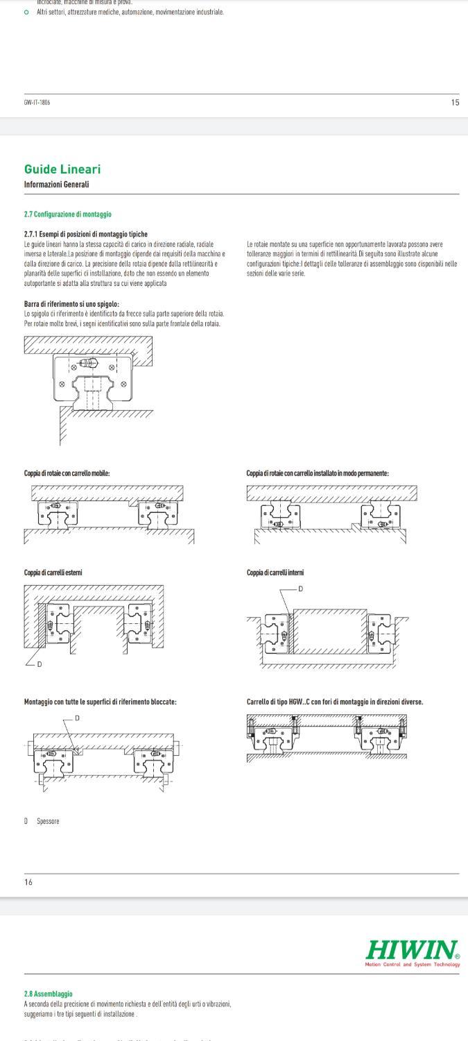

l'asse x scorre benissimo , ma per una maggiore stabilità di tutto il blocco estrusore , ho deciso che monterò una seconda
vorrei solo farti un appunto in merito: a parte il peso che vai ad aggiungere ad un sistema già non proprio leggero, non è che gli scatolati di metallo brillino per precisione dimensionale, e visto che non c'è "carne" per fresare i due lati dalla traversa probabilmente i cursori delle guide lineari finiranno per fare a botte l'uno con l'altro. Francamente ti suggerirei di tenirne uno solo, magari quello sotto che è più vicino al nozle. Se la guida da 12 non ti sembra abbastanza ci puoi mettre quella da 15mm
I pattini lineari lavorano meglio in carico piuttosto che in trazione, quindi tecnicamente sarebbe più corretto lasciare quello superiore.
I pattini lineari non ha una direzione preferenziale per il carico, specie questi che hanno un solo giro di sfere.
Poi sarebbe comunque dura dire se è più lo sforzo dato dal peso dell'assieme estrusore/hotend o quello per contrastare la spinta della plastica che esce dal nozle. Di sicuro digeriscono male le torsioni sull'asse della guida, quindi meglio tenere l'ugello più vicino possibile al pattino.
Sopportano carichi in ogni direzione a patto che se messo "sotto sopra" il pattino sia la parte statica e non quella mobile.
Ciao a tutti ,grazie per i complimenti , e soprattutto per i suggerimenti ...
Il tubolare della traversa X è in alluminio non in acciaio sarebbe stata troppo pesante da portare in giro.
Vero che aggiungendo la seconda guida ho aggiunto del peso  ma non è eccessivo .
Ho preferito aggiungere la guida inferiore perchè la distanza tra la punta del nozzle ed il pattino superiore
era eccessiva , con la seconda guida durante la stampa ( soprattutto se veloce) non ci sarà alcuna minima oscillazione , perciò stampe migliori superficialmente .
I due pattini contrapposti vi assicuro scorrono davvero bene , e non esiste il minimo gioco ... molto ma molto meglio rispetto ad un solo pattino .
Ringrazio ancora tutti per i vostri suggerimenti , sono sempre ben accetti .
E' vero che montando due guide a ricircolo si rischiano impuntamenti visto che sono molto rigide. Ma penso che le attrezzature di @gioniko gli consentono di ottenere una precisione elevata nelle lavorazioni.
