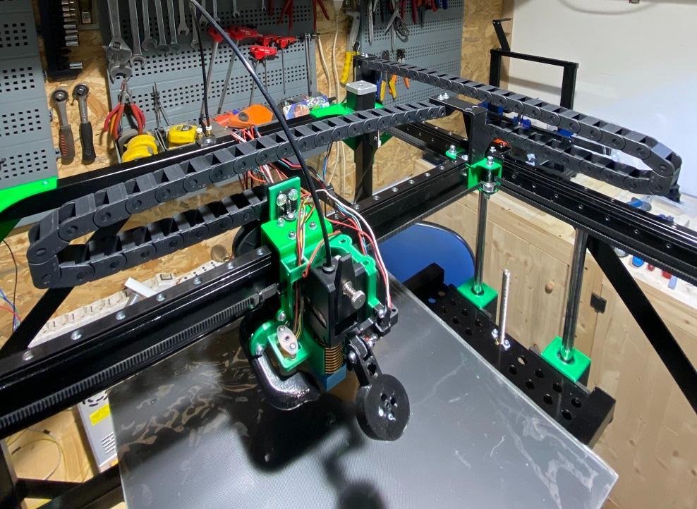

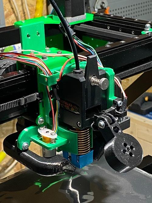

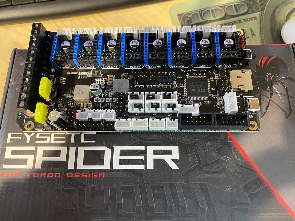

gioniko Inviato 18 Ottobre 2021 Autore Condividi Inviato 18 Ottobre 2021 Ciao a tutti .... con una bella botta di c..o sono riuscito a trovare da un ragazzo nella mia zona una Spider nuova nuova , mai accesa ... l'unica cosa è la 1.0 e non la 1.1 .... ma va bene uguale ad un prezzo d'occasione . 😀 Posto alcune foto del carro estrusore ... inizia ad assomigliare al progetto . ciao grazie. 3 Cita Link al commento Condividi su altri siti Altre opzioni di condivisione...

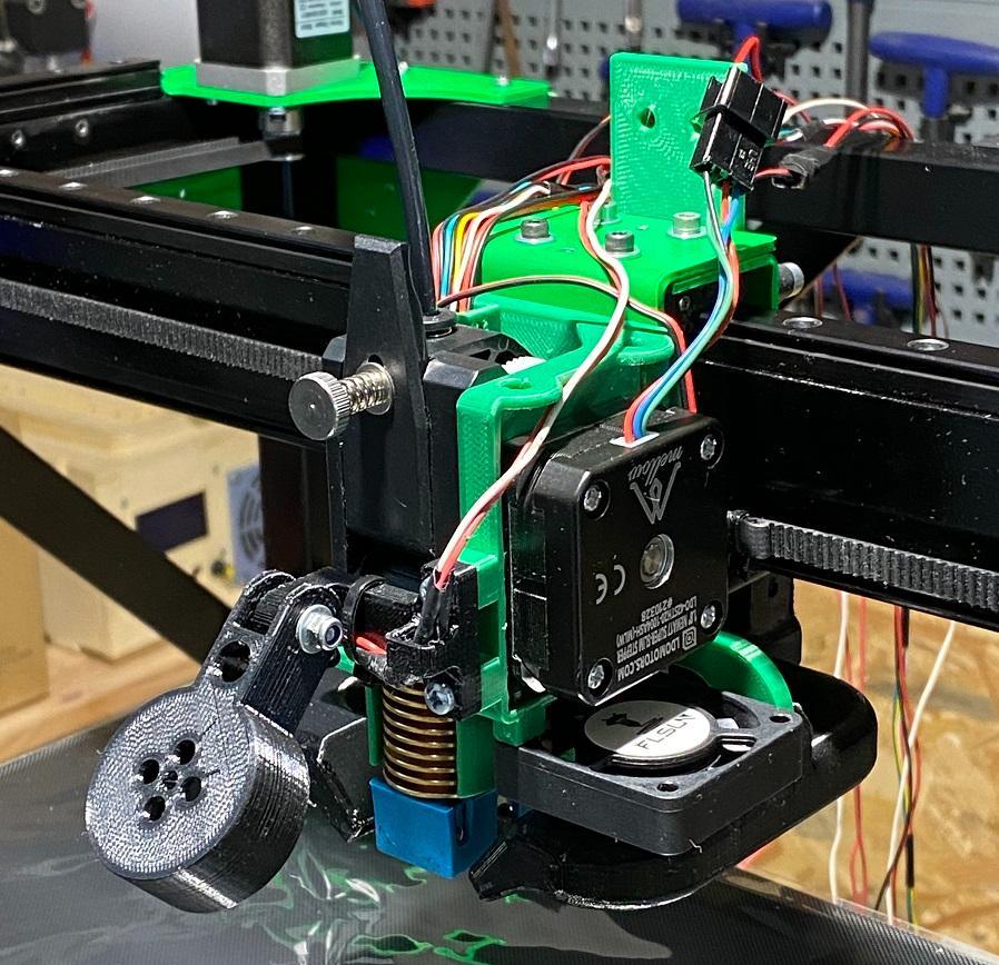

muffo Inviato 18 Ottobre 2021 Condividi Inviato 18 Ottobre 2021 (aggiornato) @gioniko cos'è quella cosa cilindrica con 4 fori montato davanti all'hot end??? Una lampada?? Modificato 18 Ottobre 2021 da muffo 1 Cita Link al commento Condividi su altri siti Altre opzioni di condivisione...

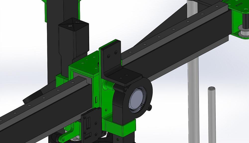

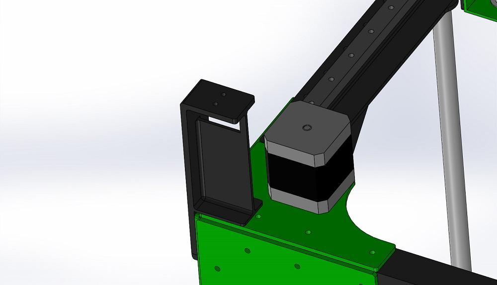

gioniko Inviato 18 Ottobre 2021 Autore Condividi Inviato 18 Ottobre 2021 Ciao Muffo , si si è una piccola luce a led . 😄 Aggiunto staffe per l'ancoraggio delle catene guida cavo .... domani in stampa 😀 ciao a tutti. 3 Cita Link al commento Condividi su altri siti Altre opzioni di condivisione...

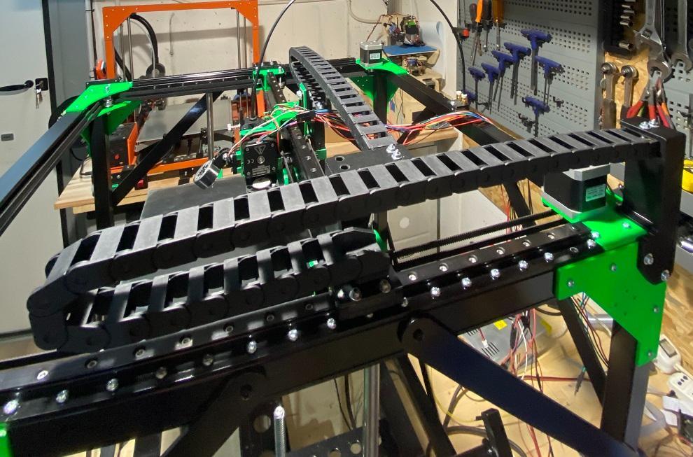

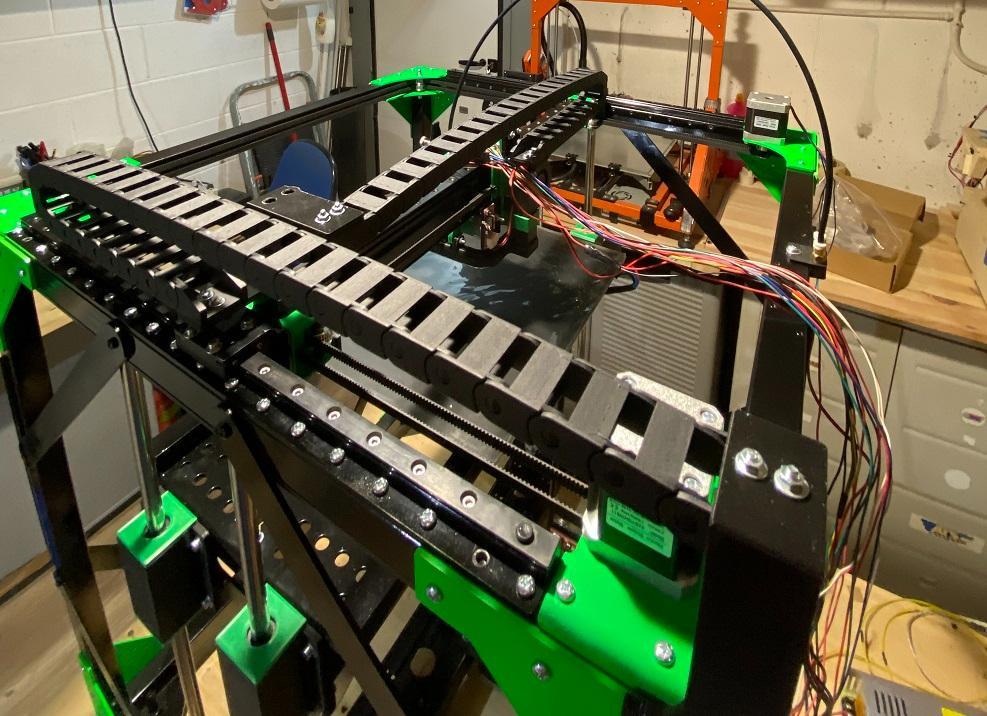

gioniko Inviato 19 Ottobre 2021 Autore Condividi Inviato 19 Ottobre 2021 Ciao a tutti , anche catene guida cavo montate .... posto alcune foto ciao a tutti e grazie . 4 Cita Link al commento Condividi su altri siti Altre opzioni di condivisione...
gregorio56sm Inviato 19 Ottobre 2021 Condividi Inviato 19 Ottobre 2021 Lavoro spettacolare. Aspetto un filmato a fine lavori Cita Link al commento Condividi su altri siti Altre opzioni di condivisione...
