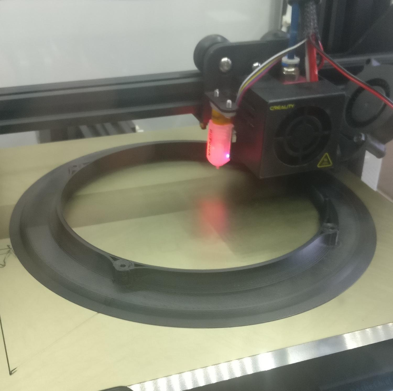

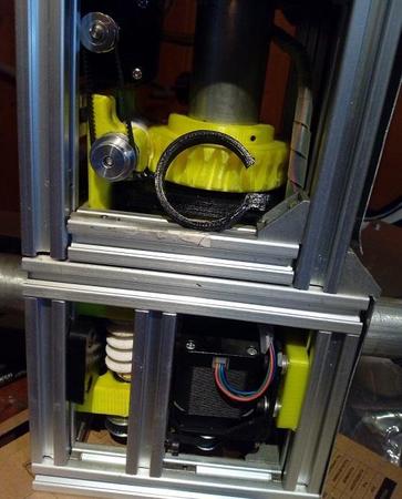

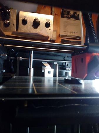

Lanjazz Inviato 6 Ottobre 2021 Inviato 6 Ottobre 2021 Grazie alla mia "vecchia Prusa steel" due anni fa ho stampato i pezzi per creare questo gioiello di meccanica... un rotore az/el per il traffico radio satellitare. La cosa piú bella che mi sono sentito di condividere, é il fatto che ieri dopo molto utilizzo, si é rotto l'anello dell'endstop e in mezz'ora l'ho stampato e sostituito. Mentre stampavo ho fatto un "tagliando" stringendo tutte le viti e devo dire che il PETG si comporta benissimo anche subendo torsioni e variazioni di temperatura abbastanza drastiche (l'inverno scorso -12). Ora che la Ghost5 funziona bene, credo che proveró anche l'ABS.... ma é vero che tende a stringere e che le misure devono essere tenute piú abbondanti? Grazie 2 Cita

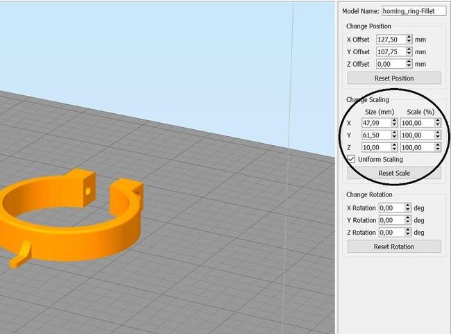

Lanjazz Inviato 6 Ottobre 2021 Autore Inviato 6 Ottobre 2021 Grazie ad entrambi... Quindi il problema dell'ABS é che si stringe? Quindi tenderá anche a staccarsi piú facilmente? Il 2% lo posso dare da Slicer vero? Io uso Simplify 3D. Vorrei provare perché finché si rompe un end stop, é un lavoretto di mezz'ora, lo stesso vale per i due ingranaggi... ma se si rompe una vite senza fine o una piastra dei cuscinetti, bisogna smontare tutto il rotore....🤪 Ma se poi uso questo Dimafix... poi il pezzo lo stacco col motopicco o una volta raffreddato si stacca? Grazie mille per le risposte. Su Simplify 3D basta mettere, ad esempio, a 101 o 102% questo valore? Ancora grazie. Cita
Joker78 Inviato 6 Ottobre 2021 Inviato 6 Ottobre 2021 10 minuti fa, Lanjazz ha scritto: Grazie ad entrambi... Quindi il problema dell'ABS é che si stringe? Quindi tenderá anche a staccarsi piú facilmente? Il 2% lo posso dare da Slicer vero? Io uso Simplify 3D. Vorrei provare perché finché si rompe un end stop, é un lavoretto di mezz'ora, lo stesso vale per i due ingranaggi... ma se si rompe una vite senza fine o una piastra dei cuscinetti, bisogna smontare tutto il rotore....🤪 Ma se poi uso questo Dimafix... poi il pezzo lo stacco col motopicco o una volta raffreddato si stacca? Grazie mille per le risposte. Su Simplify 3D basta mettere, ad esempio, a 101 o 102% questo valore? Ancora grazie. Si esatto io faccio così, 1% in più, se userai il dimafix le stampe tendono a restringersi meno se la stampa è piccola, quindi anche meno del 1% accanto ci sono i numeri decimali, gli dai un 50 in più e vai sul sicuro, per il dimafix più il piano è caldo più lui farà l'effetto ventosa, una volta raffreddato il piano, la stampa si stacca quasi da sola, perché si sente quando si stacca, fa stack è viene via che è un piacere. Io da quando ho scoperto questo addittivo stampo che è un piacere, ti do un ultimo consiglio, anche se grazie al dimafix si può stampare anche senza camera chiusa, io ti consiglio di chiudere comunque la stanza, perché abs o asa avvolte non aderiscono tra layer e layer, non intendo l'aderenza sul piano, ma l'aderenza tra i layer della stampa, avvolte non si saldano insieme, l'asa lo fa molto meno, ma è un problema che l'abs ha sempre avuto. In alternativa ci sono i piani da applicare sopra il bed, per intendersi quelli che monta anche la ender, con quelli non hai bisogno di addittivi, è solo con il piano in vetro cè questa menata. Cita
