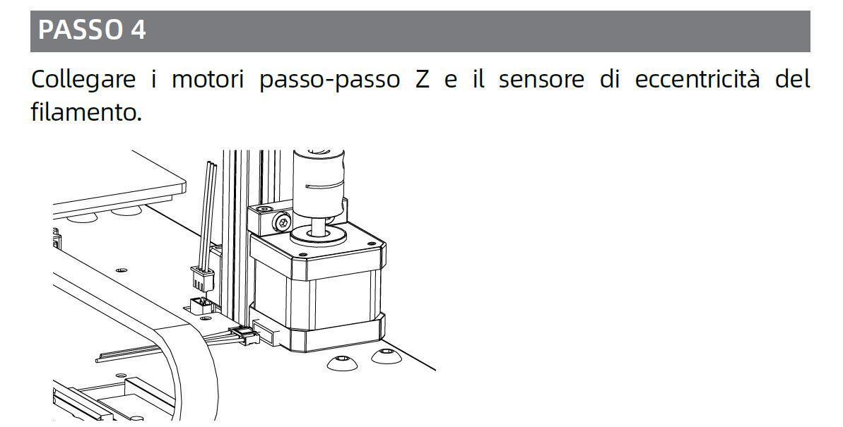

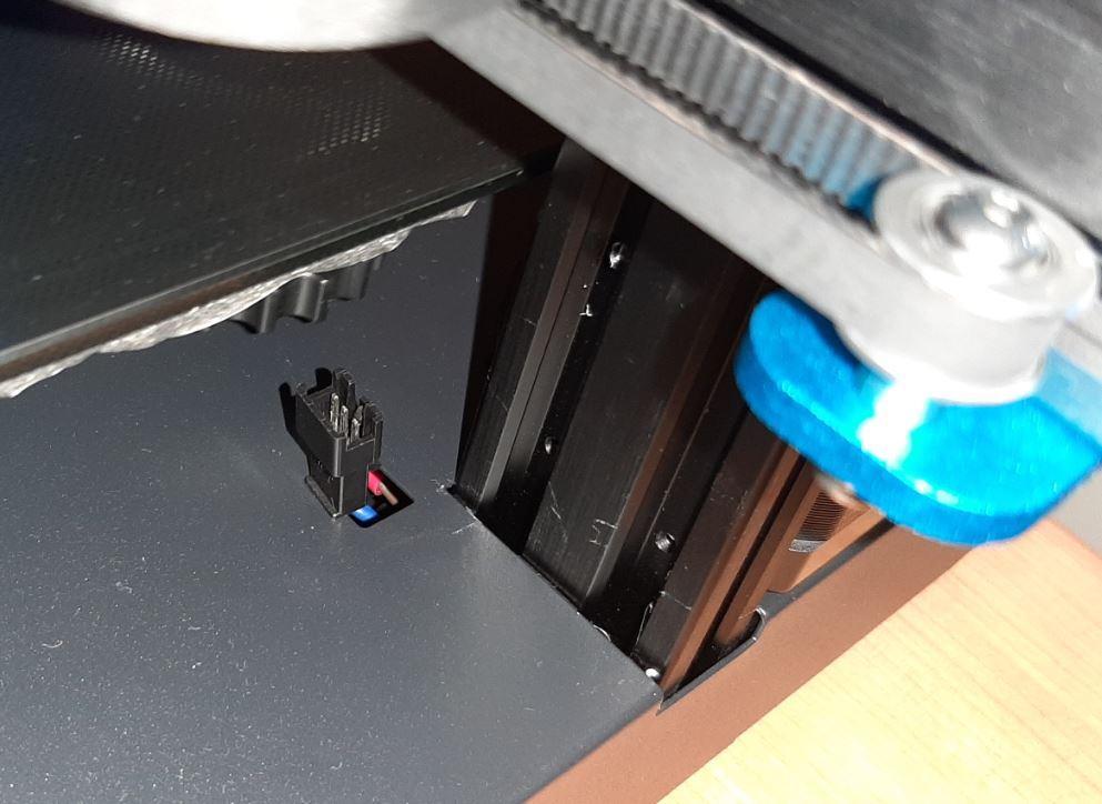

EMOZIONE52 Inviato 13 Ottobre 2021 Autore Inviato 13 Ottobre 2021 Ragazzi, desideravo aggiornarvi sul mio acquisto della Genius Pro, finalmente il calvario è terminato, è arrivata oggi al mio indirizzo. L'ho montata subito, spero di non aver fatto guai, poi ad un certo punto c'era questo contatto che vi mostro nella foto allegata, non vorrei fare danni , non ho capito con quale filo devo collegare, qualcuno mi puoi dire cos'è innanzi tutto e a cosa serve. Vi ringrazio ancora , buona serata Cita

EMOZIONE52 Inviato 14 Ottobre 2021 Autore Inviato 14 Ottobre 2021 KillRob, Ciao KillRob, Ho guardato le istruzioni, nel passo 4, c'era questa immagine: Adesso ho capito cos'è, ma il problema che non trovo il cavo del sensore ,come nella foto, che collega e viene dall'alto, Non riesco a trovare questo filo. Mi rivolgo anche chi ha già la mia stampante Genius Pro e la conosce meglio , potreste dirmi dove trovarlo per poterlo inserire in quel attacco nella foto della stampante? Grazie Buona Giornata Cita
mcmady Inviato 14 Ottobre 2021 Inviato 14 Ottobre 2021 Eccentricità del filamento? Non vorrei dire una cavolata madornale.... Ma nn e che e un errore di traduzione? Ed e il sensore di presenza del filamento x bloccare la stampa se finisce il filo....? Hai provato a vedere se hai il sensore di filamento e se x caso lo spinotto è uguale ... E se sempre per caso non trovavi dove infilarlo? O magari è una predisposizione per aggiungerlo.... Non è detto che ci sia.... Ma la mia e una mera speculazione ... Non conosco la tua stampante, spero d esserti stato utile Cita
EMOZIONE52 Inviato 14 Ottobre 2021 Autore Inviato 14 Ottobre 2021 mcmady, Una mezza idea mi è venuta, probabilmente, hanno modificato con gli upgrade la genius Pro, è allora penso nel manuale di istruzione in italiano, hanno fatto un copia ed incolla della precedente versione Genius. Hanno lasciato nella nuova versione il retaggio di quel vecchio contatto della Genius , non potendolo togliere lo hanno lasciato nella nuova, ma è solo una mia balorda ipotesi.Altrimenti non so dove cercare il cavo che arriva a quel solitario contatto sulla colonna di dx dell'asse Zeta. Grazie come sempre Buona gornata Cita
Killrob Inviato 14 Ottobre 2021 Inviato 14 Ottobre 2021 se hai il sensore di fine filamento è posizionato prima dello spingifilo, se non c'è, quel connettore per me puoi tranquillamente ignorarlo Cita

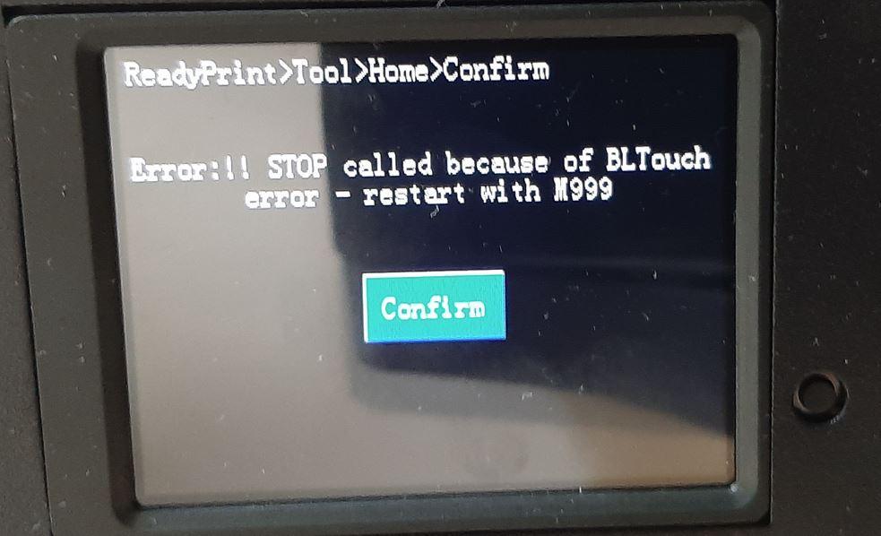

EMOZIONE52 Inviato 14 Ottobre 2021 Autore Inviato 14 Ottobre 2021 Sono pienamente daccordo con te! Grazie Ciao I problemi continuano... ho acquistato non con molte difficoltà, questa mia nuova stampante dell' Artillery Genius Pro, L'ho provata e a dire il vero stampa con buona qualità, il problema esce fuori immagino nel software, perche quando pigio il tasto home per far tornare alla posizione d'origine, mi da questo errore che riporto " Error!! STOP called because of BLtouch error-restart cobn M999" a dire il vero non sono molto pratico dei codici di errore, ma credo di aver intuito,forse che manca quel particolare comando M999, che riporti al restart della macchina. Ripeto con conosco i codici dei vari comandi, e quindi vi chiedo se potete aiutarmi a risolvere questo problema, in una stampante che ho appena usato ieri per la prima volata. Trovo difficoltà ad usare lo script di cura , sia per la mia età che per la mancata perizia. P .S. Il primo giorno che la uso e già trovo difficoltà, eppure me ne hanno parlato bene e ne sono convinto, spero che sia un problema risolvibile. Attendo se è possibile una risposta da te e spero un aiuto a poter risolvere il problema Grazie a tutti Cita
Killrob Inviato 14 Ottobre 2021 Inviato 14 Ottobre 2021 hai già postato il problema nella sezione problemi generici e ti stanno rispondendo... non fare cross posting che è vietato 😉 per il momento non lo chiudo questo post, ma solo se prosegui dove hai cominciato Cita
