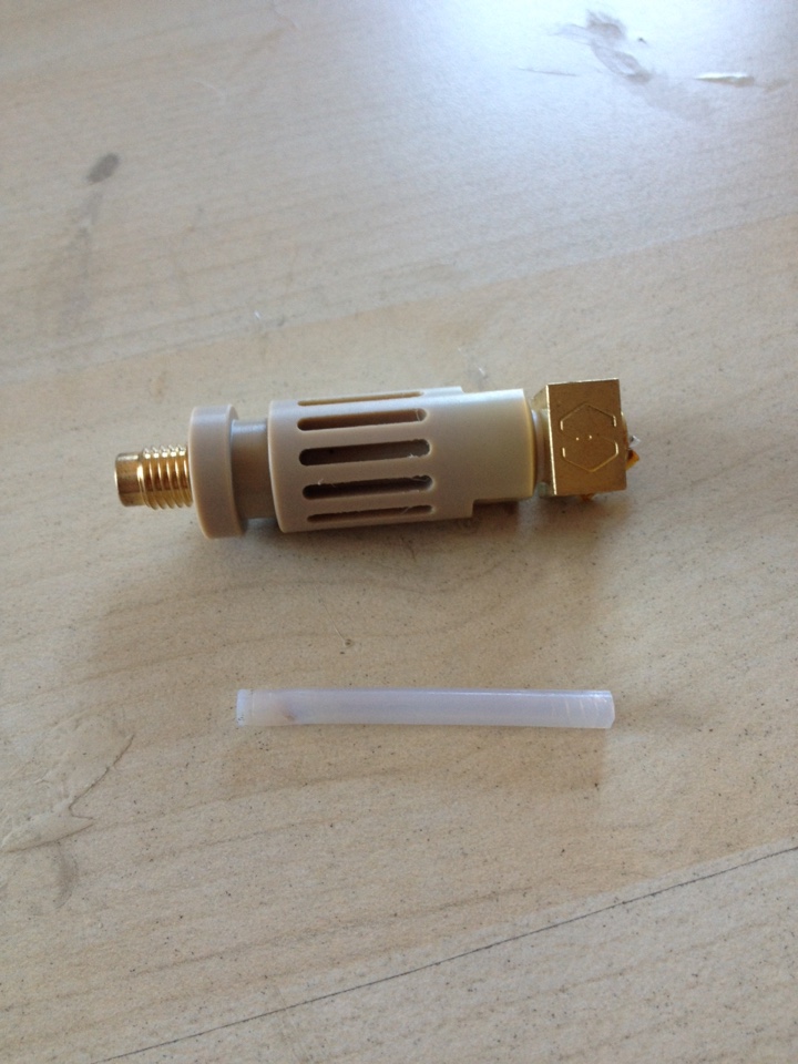

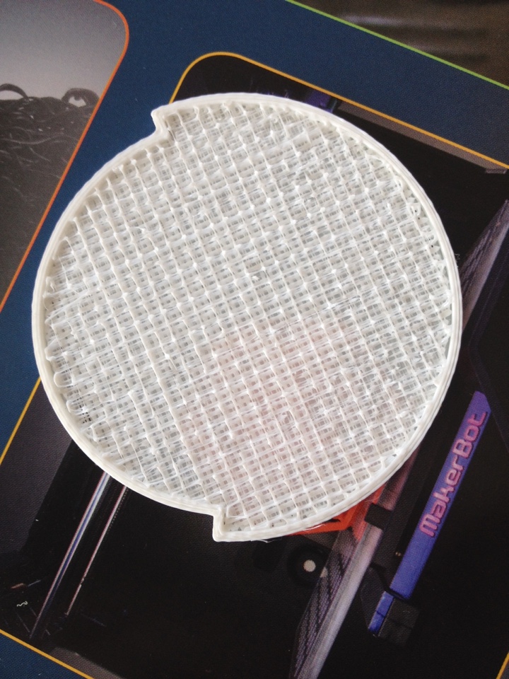

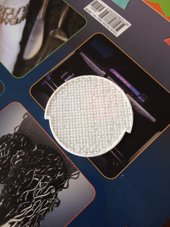

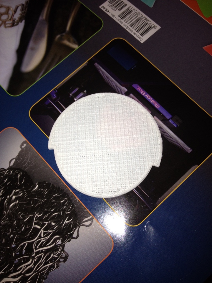

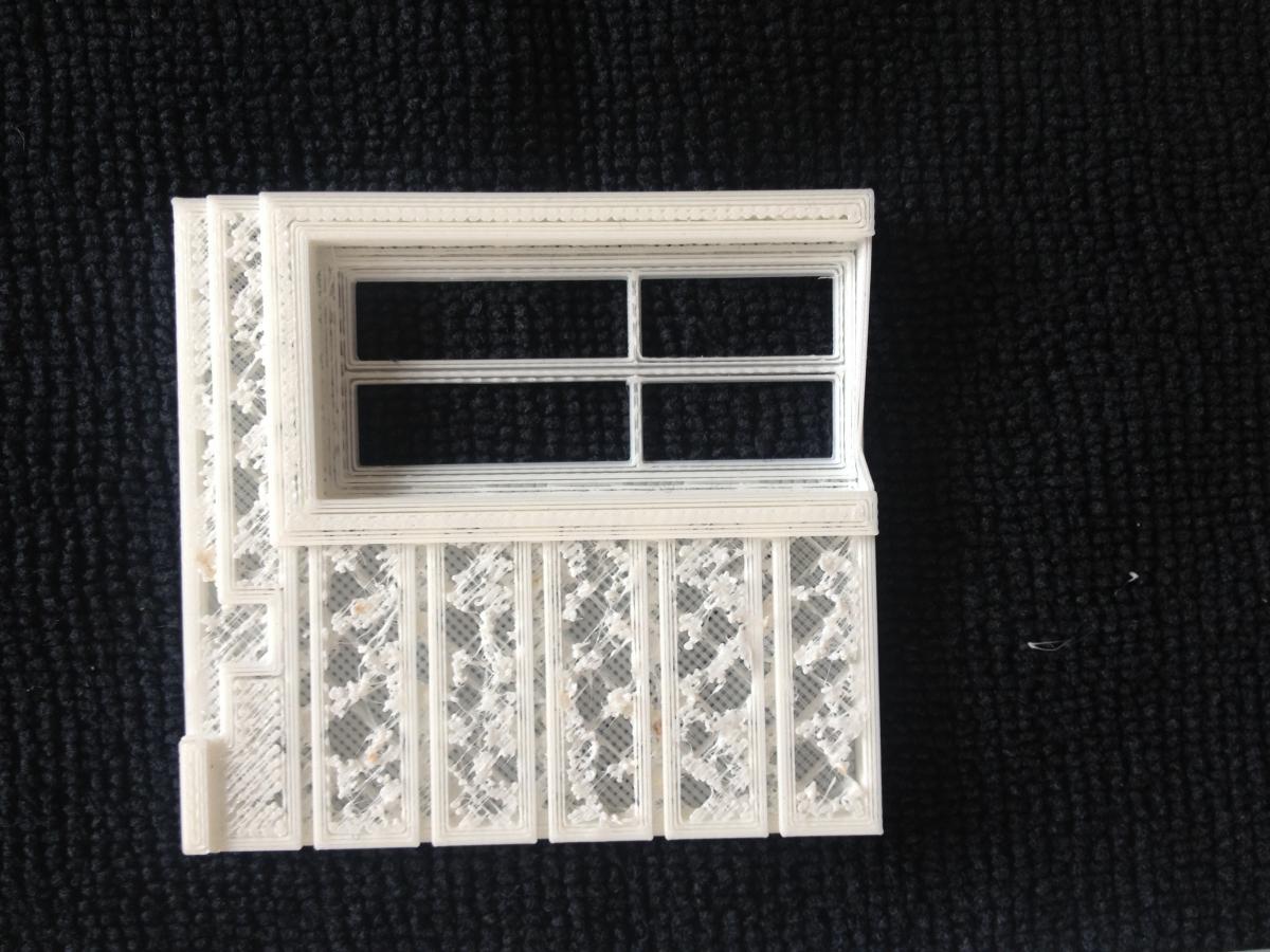

Come potete vedere dalle foto allegate ho problemi con la mia stampante Sharebot NG.
I 3 perimetri vengono stampati bene mentre il riempimento è discontinuo, i filamenti sono troppo sottili e la stampa è "fragile".
Da cosa può derivare questo problema?

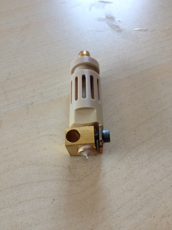

Può essere l'estrusore (all'interno ha un tubicino in ptfe (considerate che ho sostituito l'hot-end 10 giorni fa...)?

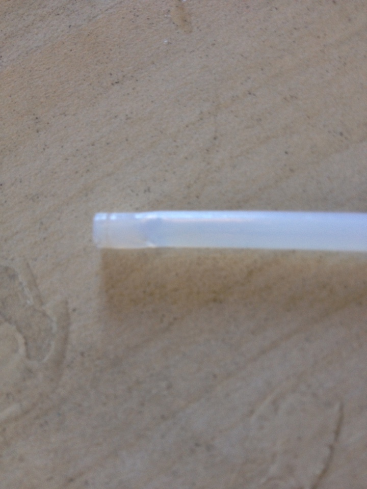

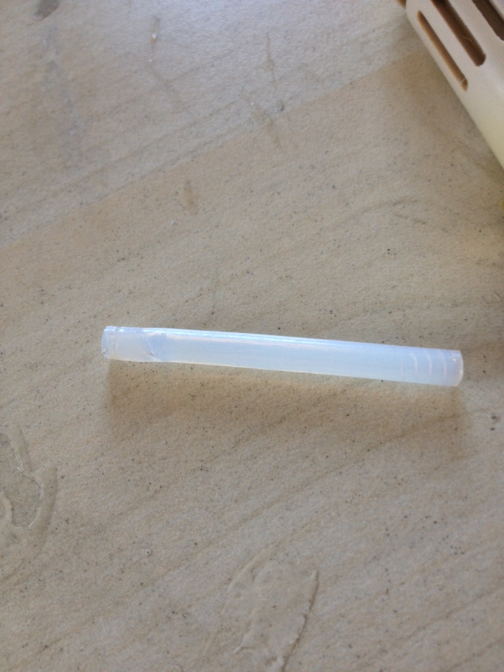

L'hot-end è stato sostituito da chi mi ha venduto la sharebot, la prima volta perchè stampava come stampa adesso, la seconda volta stesso problema e le foto del tubicino in ptfe evidenziano che questo si era forato da entrambi i lati e si era deformato quindi il PLA usciva durante la stampa.
Credo che l'hot-end montato sia quello in uso nella sharebot, si può vedere il loro logo sul pezzo.

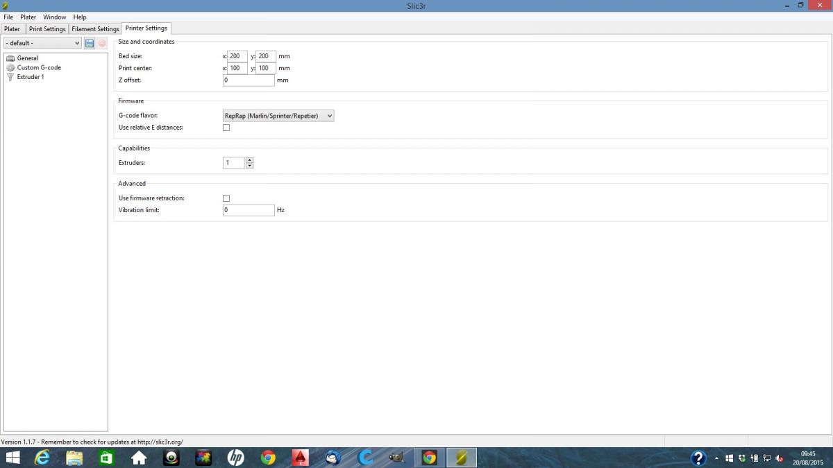

Per quanto riguarda il programma uso Slic3r.

una o piu' delle seguenti (in ordine di probabilita'):

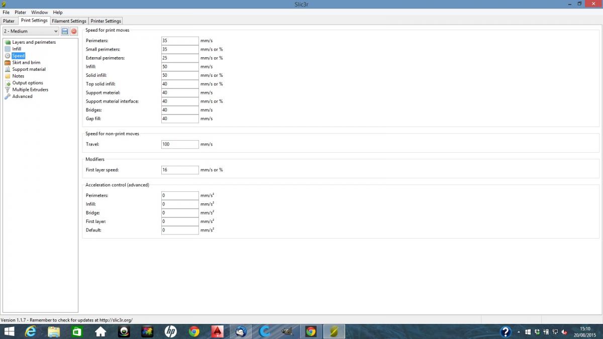

-troppo veloce
-troppo freddo
-ugello semintasato
-rullino spingifilo sporco/motore surriscaldato
-diametro filo da rivedere
-parametri da rivedere
-bobina difettosa
-termistore KO
-resistenza KO
Salute
Davide Ardizzoia

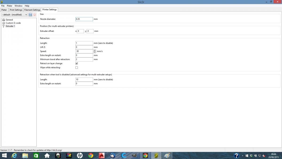

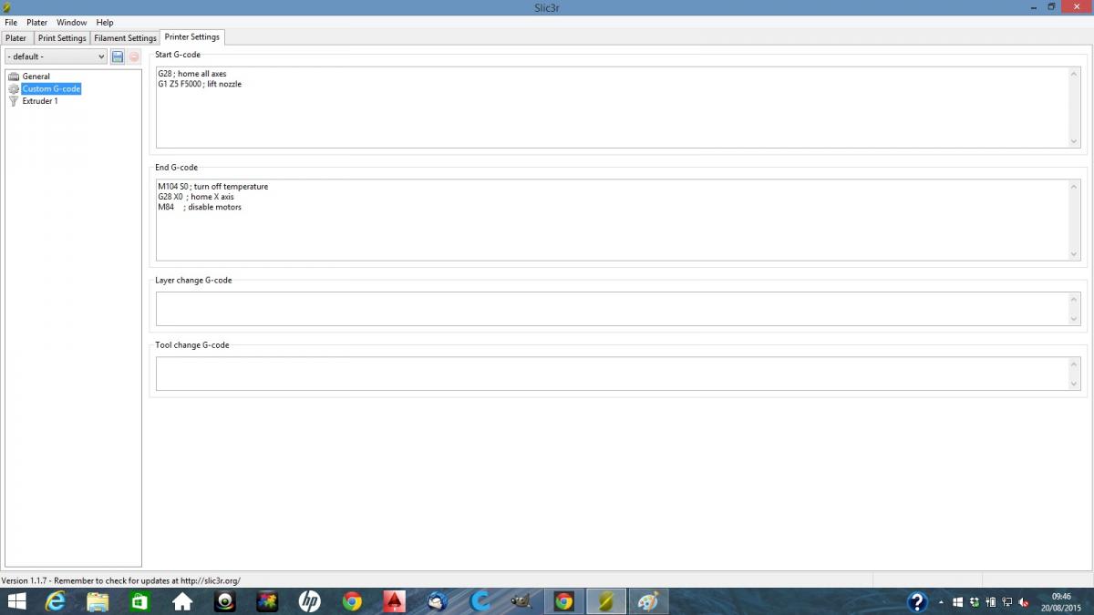

Grazie per i consigli, per quanto riguarda la velocità non modifico i parametri base di Slic3r; i perimetri sono sempre perfetti, il problema riguarda gli strati del riempimento.
La temperatura che utilizzo è di 230° per il primo strato e 210° per tutti gli altri (la bobina di Filoalfa porta come temperatura di utilizzo 190-210°).
Per quanto riguarda l'ugello intasato non sono in grado di rimuoverlo per provare a pulirlo...
Grazie ancora per la disponibilità.
