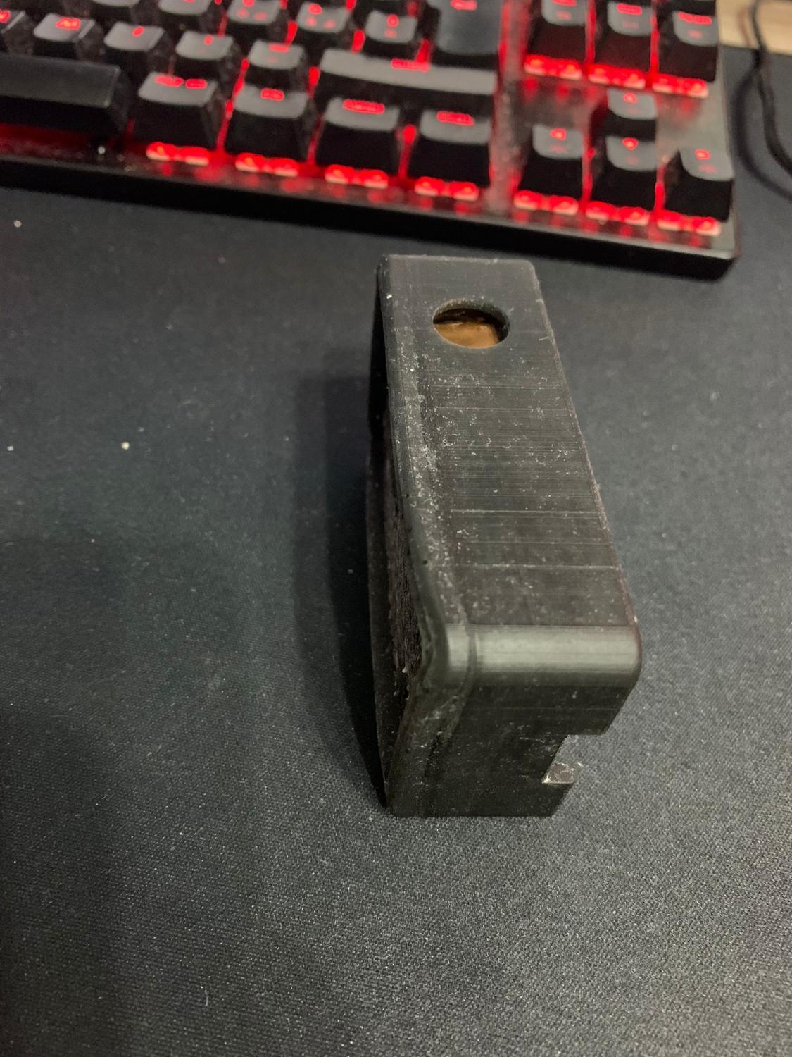

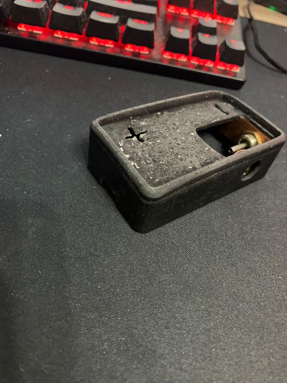

Salve, è da una settimana che ho ricevuto la mia stampante elegoo mars 2 pro, ho comprato pure la resina elegoo lavabile in acqua per agevolarmi il lavoro ma ho riscontrato un problema fastidioso che mi rovina le stampe!
praticamente qualsiasi cosa provo a stampare, la base viene curvata! non so come spiegarvelo quindi vi posto una foto!
Ho provato a stampare sia con i supporti che senza, la parte curvata è l'inizio della stampa che in origine dovrebbe essere piatta!
Non so come risolvere, qualcuno può darmi una mano? ho provato sia chitubox che lychee

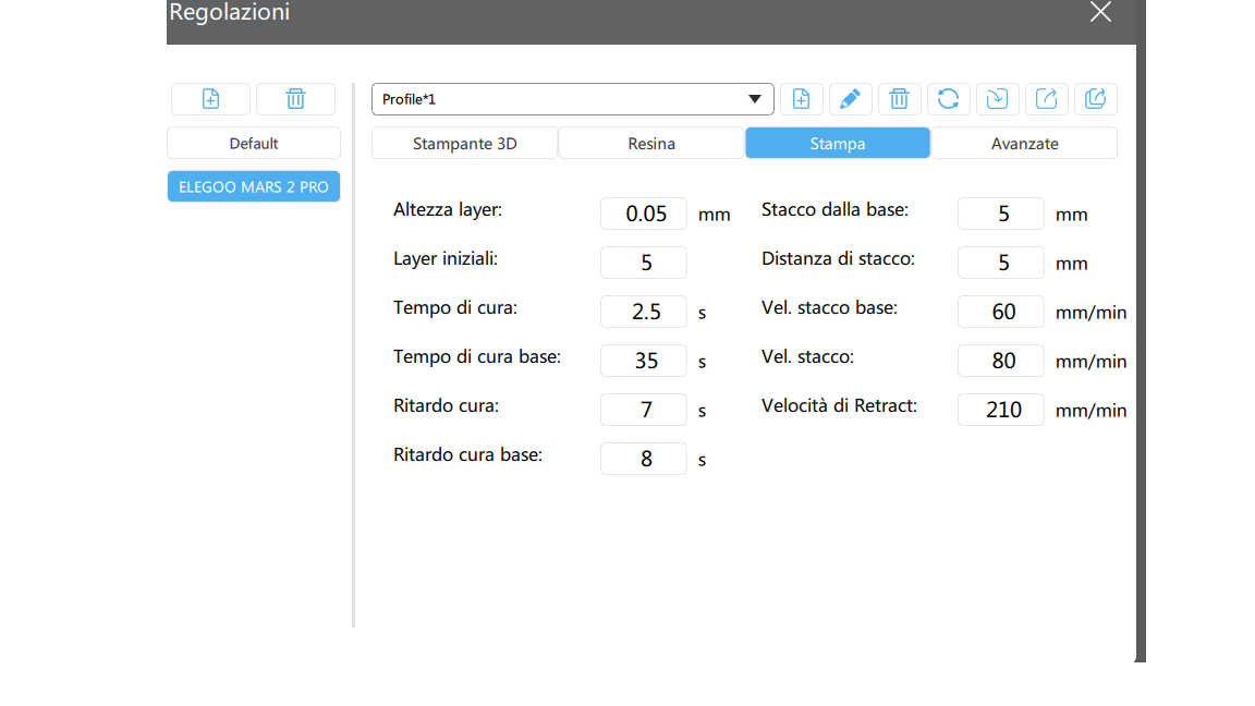

non trovo le impostazioni di lychee quindi metto quelle di chitubox

Inviato (aggiornato)
ritardo di cura puoi portarlo ad 1 sec
tempo di cura prova a metterlo a 1,5 ma controlla che sia abbastanza magari con una stampa molto piccola
stesso discorso per "cura base" da 35 portalo a 25
i valori che usi sono un po' dalla parte del "troppo" di solito si sta tra 1-2sec
la resina nera vuole un esposizione ancora minore rispetto alle resine classiche ed il tuo sembra proprio un problema di troppa esposizione....
vedi se con esposizione minore riesci a stampare, puoi anche far delle prove per regolare il tempo di esposizione, poca "Non stampi" troppa ti si imbarcano gli oggetti.
Hai provato a cambiare l'orientamento del pezzo da stampare?
Qual è lo spessore del pezzo?
Modificato da DMEngineering
Si, e un pezzo di base si stacca dal piano piegandosi, lo spessore non saprei dove vedere su lychee slicer
Un pezzo di raft si stacca dal piano di stampa?
Hai stampato altro oltre al modello in questione? è venuto conforme al modello stl?
Si, curvandosi! Ho stampato altro, e ho sempre qualche curvatura anche minima del pezzo stampato!
