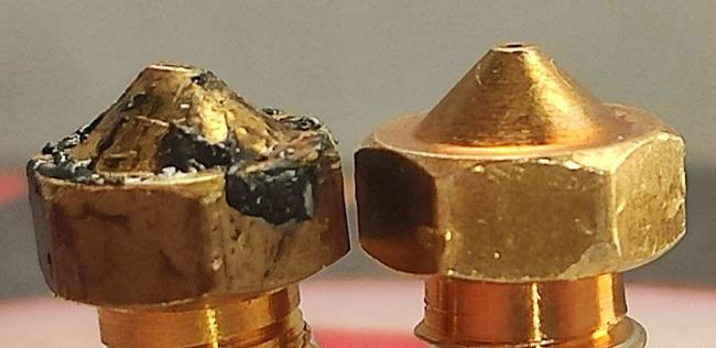

3 ore fa, Ale_m3D ha scritto:
adesso vi metto una foto e ditemi che ne pensate(a parte lo sporco).... a sinistra nozzle montato di fabbrica, a destra quello che danno di scorta....
Che urge cambiare il nozzle originale, è consumato. Fallo di corsa.
Nozzle cambiato e ricalibrato il piatto. Comunque non credo sia consumato perché ricordo che quando ho calibrato la macchina la prima volta avevo già notato la punta del nozzle storta ma avendo stampato bene il PLA non mi ero fatto molte domande.
Consigli su qualche marca di nozzle per tenerne un paio di scorta?

Ma a me sembra che il nozze sembra mangiato da un lato.... O ha strisciato sul piano... O hai per caso delle clip fermavetro sul passaggio? Inclinato così non mi era ancora capitato d vederne...urge cambiare alla veloce....😆
Ma quel nozzle era chiaramente usurato, con una inclinazione visibile ad occhio nudo, con tutte le conseguenze che questo comporta sul livellamento del piatto. Non mi stupisce che avevi tutti questi problemi con il PETG, che devi schiacciare un po' di più sul piatto per farlo aderire al primo strato. Inoltre, sempre sulla base della foto che hai messo, se erano entrambi 0,4mm, a occhio quello in usurato ha un foro più grande. Il PLA è un materiale molto più tollerante ad eventuali errori, ma hai fatto bene a cambiare nozzle e a buttare nel cestino quell'orrore 😄
