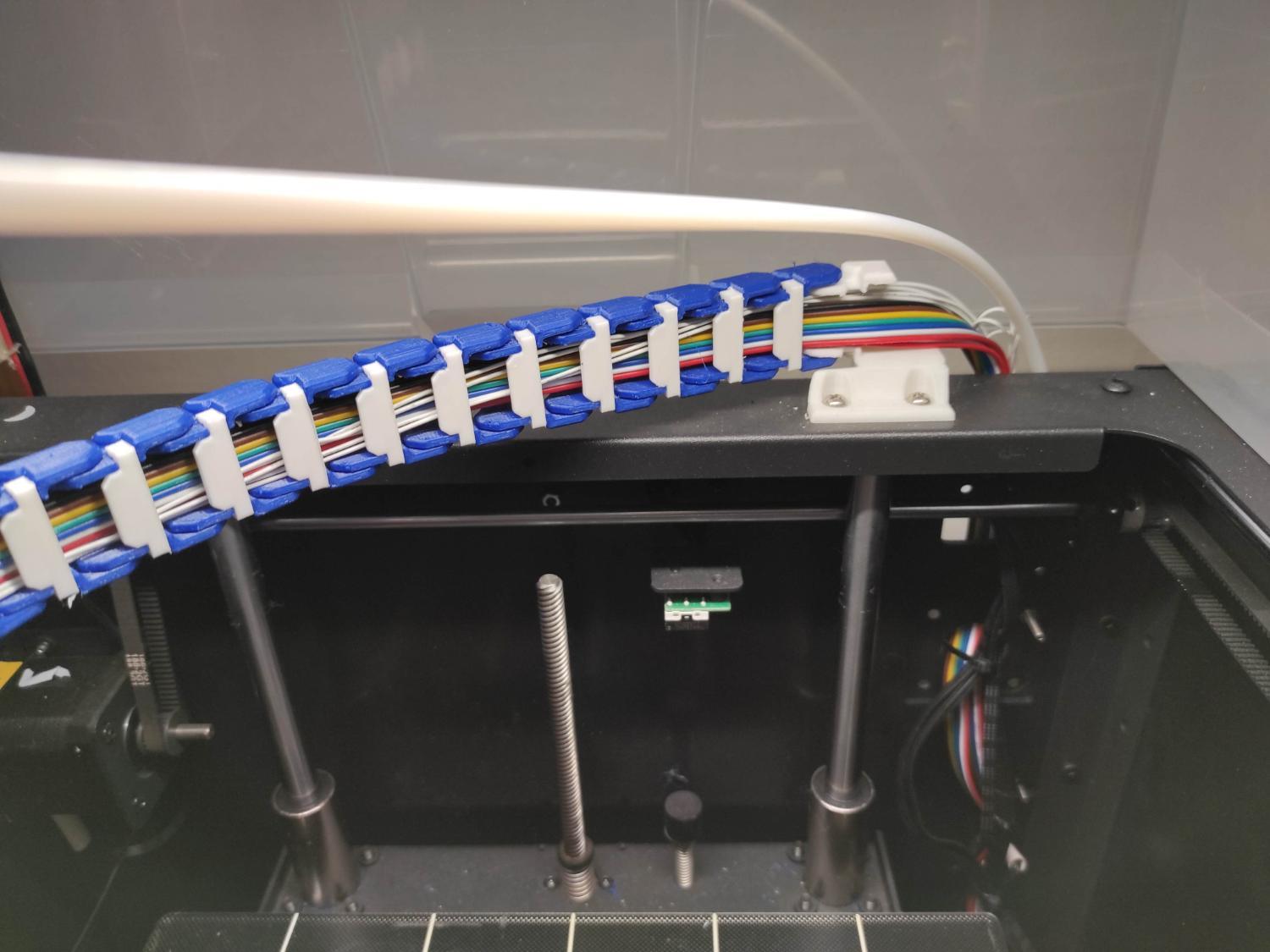

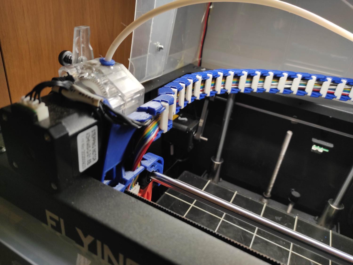

Lanjazz Inviato 14 Ottobre 2021 Autore Inviato 14 Ottobre 2021 Scaricato grazie...... intanto ieri ho finito questo.... 1 Cita
mcmady Inviato 14 Ottobre 2021 Inviato 14 Ottobre 2021 Bene... Felice d esser utile ogni tanto... Tutto stampato in petg... Layer 0.16...la catena e molto precisa con incastri molto curati... Occhio alle clip che hanno un senso messe bene oltre a fermare i cavi danno rigidità alla catena... Altro consiglio... Quando allunghi il cavo qualche cm in più t da più manovra al max con un fascetti a t blocchi la rimanenza dietro la stampante....quelli multicolore e giusto al mm purtroppo Cita
Lanjazz Inviato 14 Ottobre 2021 Autore Inviato 14 Ottobre 2021 Ho ordinato un motore passo passo basso per avere meno peso.... Cita
Killrob Inviato 14 Ottobre 2021 Inviato 14 Ottobre 2021 Occhio che quei motori non hanno coppia, ed io sul mio direct ho dovuto rimettere un nema17 normale perché lo slim mi perdeva passi con problemi di sottoestrusione. È se lo abbini ad un BMG di coppia te ne serve parecchia Cita
mcmady Inviato 14 Ottobre 2021 Inviato 14 Ottobre 2021 Guarda che non ce n'è bisogno... Con quel crab lì ci passa ... Giusto giusto ma c passa.... Occhio a non mettere una fascetta intorno al motore per fermare il filo nero perché per piccola e sottile che la metti tocca su telaio... Riesci a mettere il suo originale.... Cita
