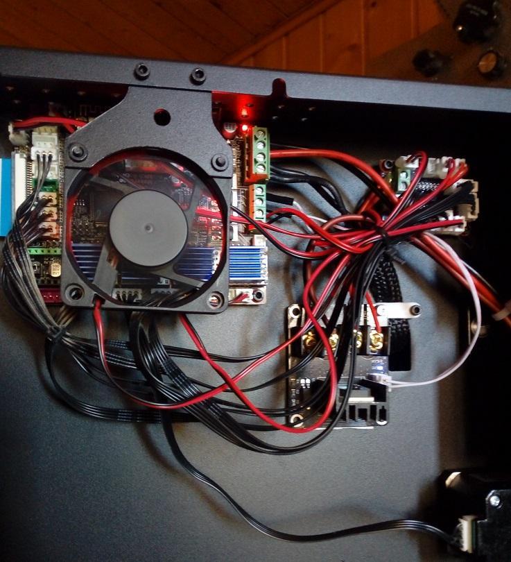

Lanjazz Inviato 15 Ottobre 2021 Autore Inviato 15 Ottobre 2021 grazie mille, si, immaginavo che la retraction fosse minore. Io ora sono a 6 mm. Peró cazz mi si ripresenta l'errore 5... possibile che sia giá andato in pappa il FET della scheda? Ho cambiato sensore e resistenza l'altro giorno... ho fatto il PID.... Bisogna che mi decida a mettere i FET esterni, ma ogni giorno una sfiga nuova..... Cita

Lanjazz Inviato 15 Ottobre 2021 Autore Inviato 15 Ottobre 2021 Ho montato il FET esterno...... ma la temperatura soprattutto all'inizio va su e giú come un'altalena.... se ad esempio metto a 220 gradi, parte, va a 238 e scende a 203 almeno due o tre volte.... non lo ha mai fatto.... Cita

Truck64 Inviato 15 Ottobre 2021 Inviato 15 Ottobre 2021 1 ora fa, Lanjazz ha scritto: Ho montato il FET esterno...... ma la temperatura soprattutto all'inizio va su e giú come un'altalena.... se ad esempio metto a 220 gradi, parte, va a 238 e scende a 203 almeno due o tre volte.... non lo ha mai fatto.... Hai rifatto la regolazione del PID? 2 Cita
Lanjazz Inviato 15 Ottobre 2021 Autore Inviato 15 Ottobre 2021 11 minuti fa, Truck64 ha scritto: Hai rifatto la regolazione del PID? Immediatamente........ Grazie Muffo, ho trovato un video per fare le stampe sequenziali con Simplify3D..... ottimo. Cita
mcmady Inviato 15 Ottobre 2021 Inviato 15 Ottobre 2021 Si aggiungendo il MOSFET credo richieda di rifare regilazione del pid... 1 Cita
