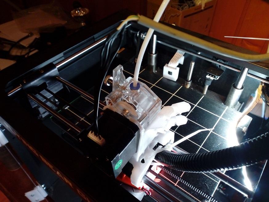

Lanjazz Inviato 15 Ottobre 2021 Autore Inviato 15 Ottobre 2021 Vi ringrazio entrambi... Si la fregolazione del PID l'ho fatta immediatamente... Questo problema del su e giu' della temperatura lo fa all'avvio, quindi devo scaldare la stampante prima di partire... poi rimane a posto... Sto provando ora la stampa sequenziale con quattro "anelli" della catena... tanto per provare...... 2 Cita

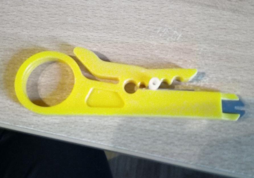

Lanjazz Inviato 16 Ottobre 2021 Autore Inviato 16 Ottobre 2021 Ho trovato un bel pezzo di cavo a 4 fili piu' calza schermante col quale ho fatto la prolunga per il motore dell'estrusore.... quindi ho montato il direct drive e sto provando a stampare gli anelli della catena..... pare andare bene ma la temperatura oscilla paurosamente...... provo ad andare avanti finché non si blocca...... comunque il blocco bianco lo dovró ristampare perché non sembra molto solido...... per mcmady: Il mio tubetto l'ho dovuto tagliare a 9, altrimenti non si appoggiava il gruppo.... AH! Ho ordinato anche la bomboletta di adesivo per il piatto... anche se credo fermamente che il problema di adesione sia dovuto alla temperatura che fluttua...... finora il piatto aderiva perfettamente... Per tagliare il tubetto consiglio questo aggeggio...... 2 Cita
mcmady Inviato 16 Ottobre 2021 Inviato 16 Ottobre 2021 Hai notato che la parte sopra,quella nell' estrusore,poggia in un cono... Io forse esagerando.... Prima l ho tagliata a 90'... Poi l ho passata con un temperino e l ho resa conica.....incastra perfetta... Il filo ci scivola dentro al volo! 1 Cita

Lanjazz Inviato 16 Ottobre 2021 Autore Inviato 16 Ottobre 2021 Ho smontato il guppo estrusore per controllare che tutte le brugole del sensore e riscaldatore fossero strette... poi ho fatto il PID e ho inserito il file .txt.... niente. Alla fine ho inserito tutto il firmware e rifatto il PID... ora sembra stabile...... sta stampando, vedremo..... Mi sembra impossibile che siano andati due sensori e due riscaldatori nel giro di una settimana....... Cita
Lanjazz Inviato 17 Ottobre 2021 Autore Inviato 17 Ottobre 2021 Confermo che funziona! Se a qualcuno dovesse succedere, prima di impazzire a smontare tutto, puó provare a reinstallare il firmware. Tra l'altro rifacendo il PID i valori erano completamente diversi.... Ora funziona. 2 Cita
