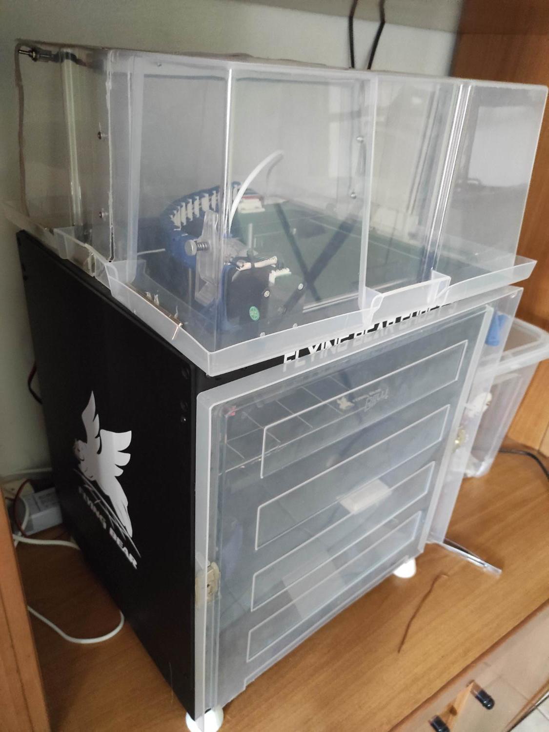

mcmady Inviato 19 Ottobre 2021 Inviato 19 Ottobre 2021 Io al cambio ho misurato il voltaggio che i driver vecchi davano al motore prima d smontare e l ho riportato sui driver nuovi prima d collegare il motore... Mai avuto un problema.... Cita
Lanjazz Inviato 19 Ottobre 2021 Autore Inviato 19 Ottobre 2021 mcmady ma anche a te la catena va fuori dal profilo della macchina? Con cosa hai fatto la copertura sopra? Non hai fatto una di quelle su Thingiverse? Mi banneranno per tutte queste domande? 44 minuti fa, mcmady ha scritto: Io al cambio ho misurato il voltaggio che i driver vecchi davano al motore prima d smontare e l ho riportato sui driver nuovi prima d collegare il motore... Mai avuto un problema.... Io invece (che sono un pirla) ho messo il Vref che viene consigliato per i miei drivers... ... che é altissimo... Cita
mcmady Inviato 19 Ottobre 2021 Inviato 19 Ottobre 2021 Io son andato x ragionamento... Non è detto che sia ottimale... Avevo paura d bruciare il motore e mi son detto che se quella tensione era appropriata prima teoricamente avrebbe dovuto esserlo dopo....x la copertura .. no ancora non l ho fatta... Ma scoperta non mi piaceva... Così alla veloce ho trovato una vasca trasparente più o meno di misura... L ho tagliata a metà così l ho fatta diventare d misura... E poi le ho applicato 4 magneti al neodimio in basso così sta ferma sul telaio senza però essere definitiva... Se avrò poi tempo e voglia farò quella fissa... X ora va talmente bene che quando stampo pla devo aprirla sennò tiene così bene il calore che l' estrusore mi mastica il filamento e la stampa si blocca... Totale del lavoro.... Una decina di rivetti e 10 minuti di manodopera .. x ora il suo lavoro lo fa ... E per il frontale il coperchio e due magneti.... So che nn e bellissimo.. ma in assenza di tempo preferisco l arrosto alla salsa ...🤣 Tralaltro... fatta così si divide a metà anziché quella "ufficiale"che si apre solo il davanti ,dando miglior accesso al gruppo estrusore 3 Cita

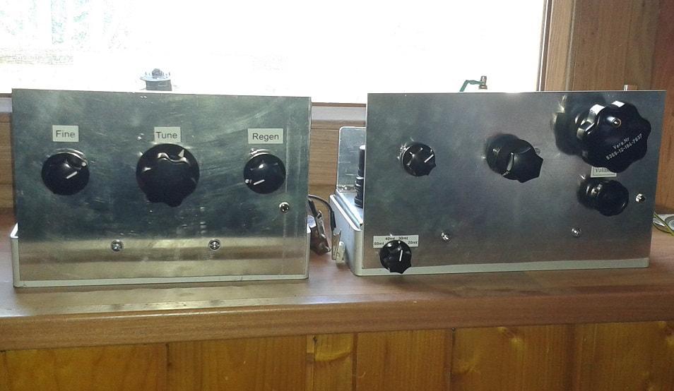

Lanjazz Inviato 19 Ottobre 2021 Autore Inviato 19 Ottobre 2021 A me piacciono le cose fatte cosí... Guarda la mia radiotrasmittente a valvole.... 2 Cita
