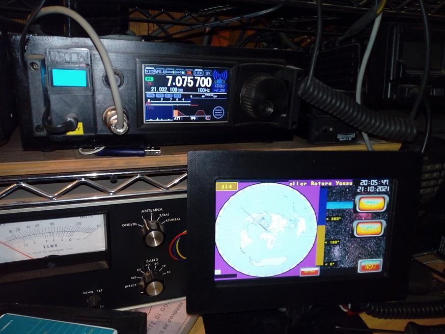

Lanjazz Inviato 21 Ottobre 2021 Autore Inviato 21 Ottobre 2021 Questo é vero..... Infatti potete vedere il frontalino della radio uBitx comprese manopole e il supporto per il display Nextion da '7 del controller rotore yaesu da me creato in sostituzione dell'originale che si é rotto. 1 Cita

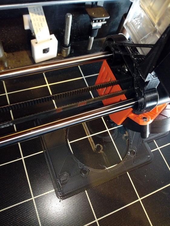

Lanjazz Inviato 20 Novembre 2021 Autore Inviato 20 Novembre 2021 Vorrei chiedere a chi ha fatto questa modifica se solo a me la parte superiore si alza un pó quando, dopo la retrazione, il motore rispinge il filamento.... Non so se si capisce dalla foto... Grazie Stampa comunque perfettamente..... Cita
gioniko Inviato 20 Novembre 2021 Inviato 20 Novembre 2021 Complimenti bel lavoro 👍 Complimenti anche per la stampante .... adoro la Ghost . ciao a tutti. Cita
mcmady Inviato 20 Novembre 2021 Inviato 20 Novembre 2021 Ho capito cosa intendi...A me non si muove assolutamente nulla... In che materiale l hai stampato il crab? Il l ho fatto in petg e quel progetto ha fin poco gioco.... Entra al pelo.... A quanto hai la ritrazione? Cita
Lanjazz Inviato 21 Novembre 2021 Autore Inviato 21 Novembre 2021 (aggiornato) 8 ore fa, mcmady ha scritto: Ho capito cosa intendi...A me non si muove assolutamente nulla... In che materiale l hai stampato il crab? Il l ho fatto in petg e quel progetto ha fin poco gioco.... Entra al pelo.... A quanto hai la ritrazione? L'ho stampato in PETG, peró devo dire che quando l'ho stampato era il periodo in cui filava molto e non vorrei che il pezzo sia rimasto debole.... La ritrazione l'ho regolata finché non ha piú filato e sono a 6 mm. Ora sta stampando veramente bene. Dici che sia il caso di ristampare il pezzo? Noto comunque che si alza anche mentre stampa, quindi sempre quando il motore spinge il filamento... Grazie Grazie Gioniko... si, é una Signora stampante anche se ho dovuto lavorarci parecchio.... ma Prusa docet, ho quindi saputo in anticipo dove intervenire. Per non citare gli aiuti che ho avuto qui.....☺️ Modificato 21 Novembre 2021 da Lanjazz 1 Cita
