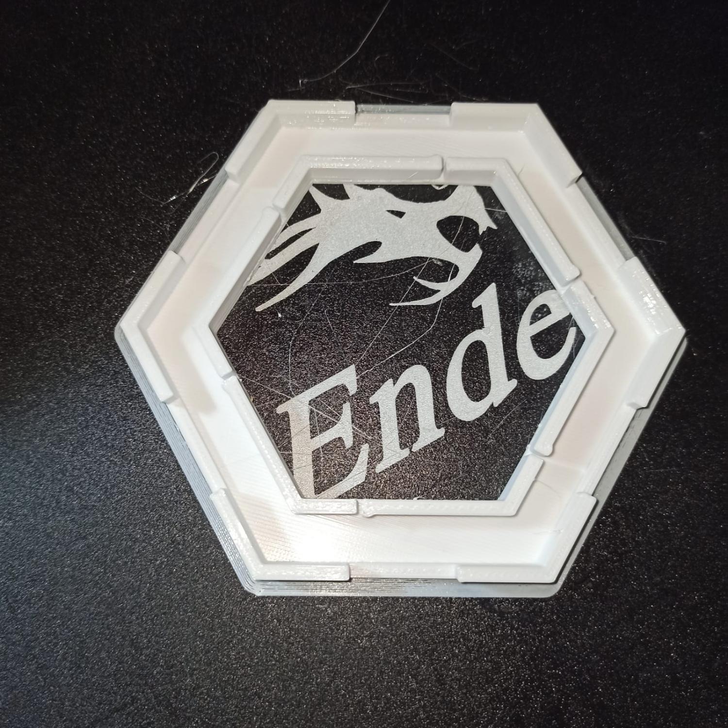

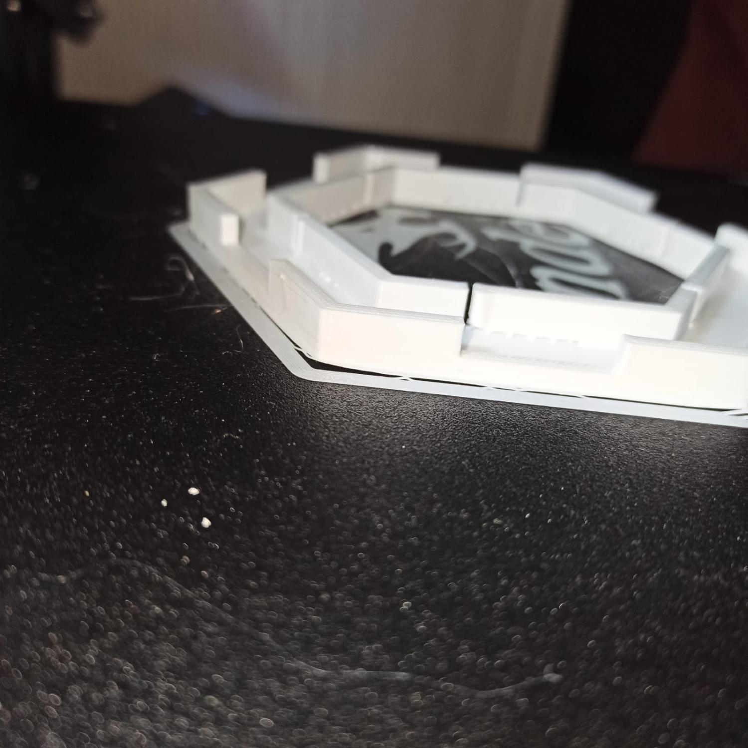

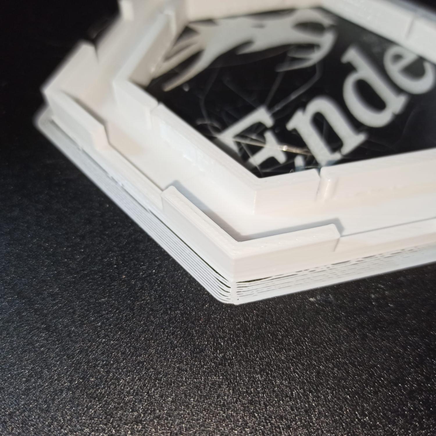

Alfaone78 Inviato 22 Ottobre 2021 Autore Condividi Inviato 22 Ottobre 2021 Salve a tutti, rieccomi a rompere con un' altra stampa in PETG. Continuo ad avere warping nonostante abbia modificato tutto per come mi avete consigliato ed in particolare: Ho lasciato ugello a 235 Ho cambiato primo layer a 0.16(diminuendolo) ed i restanti a 0.25 Ho ATTIVATO la ventola a 35%(per la cronaca riprendendo @Killrob la mia a 35 smette di ridere e parte!) al quarto strato Ho Portato il BED da 80 a 85 Mi sono svenato comprando la splendor e ne ho applicato un generoso ma non tanto strato sul piano Ho aggiunto il Brim di 10 giri MA continuo ad avere warping.Per intenderci, ho stampato una sagoma di esagono con lato 6 cm, altezza 10 mm e spessore 15 mm circa Ho notato una cosa strana però, il warping avviene SOLO negli angoli a sinistra della stampante(guardola frontalmente, lontana dal display insomma!) e la cosa mi lascia pensare...vuoi vedere che @Carscoaveva ragione e potrebbe essere un problema si duct fan? Vorrei evidenziare che la stampa si è attaccata bene nella parte centrale ma non si è attaccata lungo i propri bordi. Allego foto che qualcosa in più si capisce! Ciaoooooo!!! PS. Sto ponderando l' idea di lanciare via il PETG ma lo zuccone che c'è in me dice di no!!! Cita Link al commento Condividi su altri siti Altre opzioni di condivisione...
Killrob Inviato 22 Ottobre 2021 Condividi Inviato 22 Ottobre 2021 Da quel che vedo sei alto di livellamento, le linee del brim sono tonde e distaccate fra loro, segno che c'è troppo a distanza fra nozzle e piatto. Cita Link al commento Condividi su altri siti Altre opzioni di condivisione...
