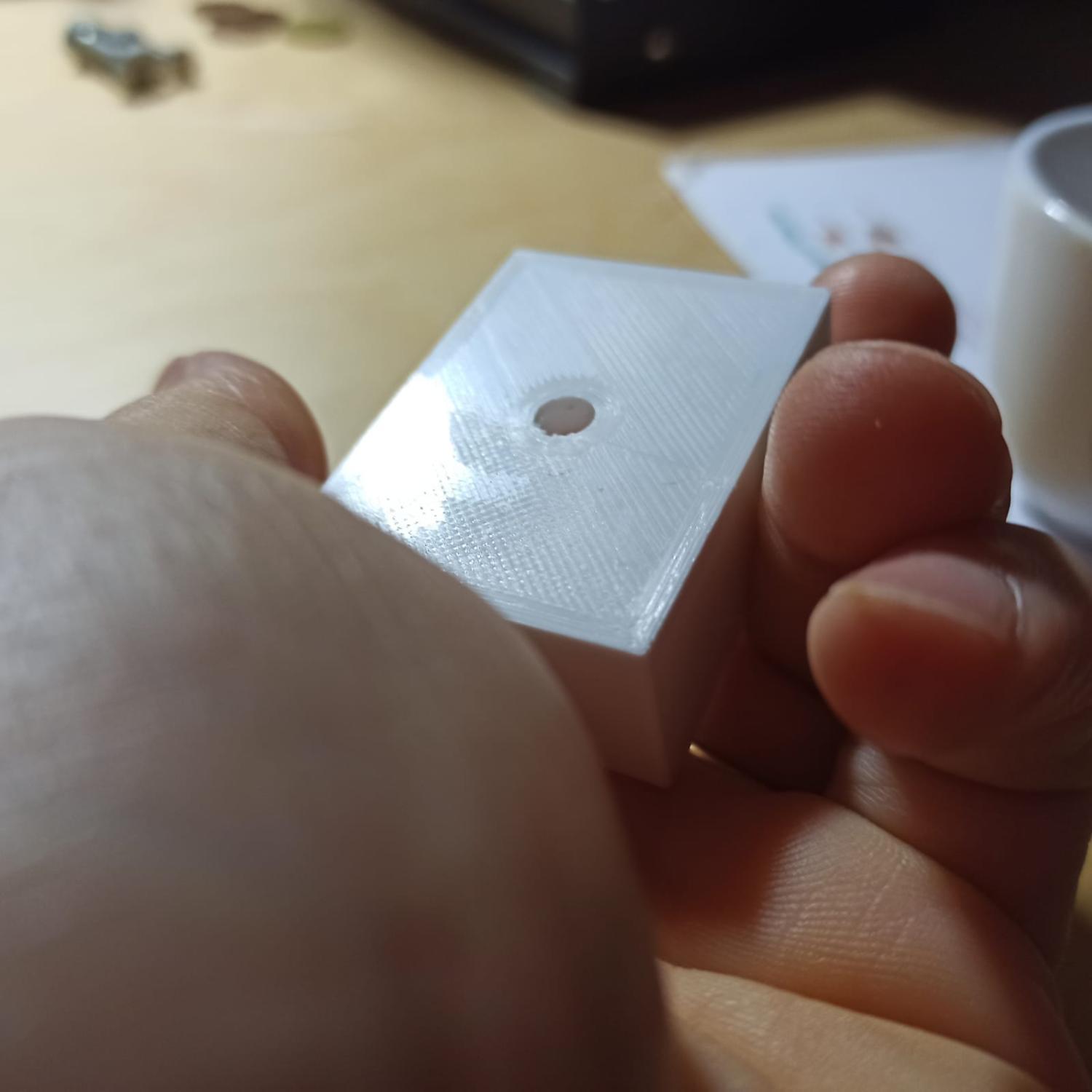

SBORONE!!!! AHAHHH! Sono in stampa in questo momento...vetro e lacca, primo strato FORSE un po troppo vicino ma funziona, attacca!!!
Troppi fili, o oozing come si chiama in termini ganzi, ma gli strati esterni sono buoni. Probabile che avrò il problema inverso adesso maho letto da uno che per staccarlo basta far raffreddare il piatto!
Ma..mi consiglieresti l' acquisto di un BL touch? L' installazione e la configurazione sarebbe complicata poi?
Ho trovato QUESTO su Ammazzon, mi viene solo 20 euro se lo prendo in settimana e ci butto anche 4 belle molle nuove...che dici?
Ciao @Killrob
@eaman e allora? Che ne pensi?
Però resta un mistero....e di sicuro me lo risolvete voi!
Con la mia Ender 3 prima di iniziare una stampa Faccio setAutoHome, controllo se il piatto è livellato bene, e non lo è mai, lo livello e parto con la stampa.
Alla volta successiva, RIfaccio setAutoHome e Ritrovo il piatto piu alto o più basso(generalmente un pelo ma..di peli si parla!!!)
Domanda: è normale che tra una stampa e l' altra sballa, NON devo fare l' autoHoming o COSA???
Ciao
20 hours ago, eaman said:
Aye, ho fatto anche i miei giri in giostra con colle e nastri e ho pregato qualunque dio: tempo variamente perso se usi vetro, PLA e molle cariche.
Che il vetro ti risolve un sacco di problemi, hai anche gli angoli che non hanno warpato. Inclinalo di 45" in Z in modo da avere le righe parallele al lato corto, oppure guarda il monotonic https://help.prusa3d.com/en/article/infill-patterns_177130#types-of-top-bottom-layer-infill
Lo hai fatto spesso il primo layer?
