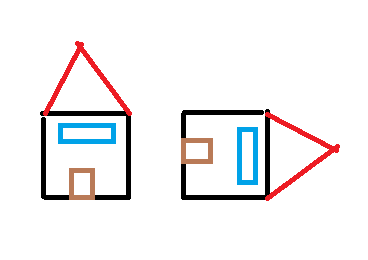

Ciao a tutti,
avrei bisogno di un aiuto per il mio progetto di tesi. premetto che sono nuova nel campo degli scanner.
- Sapreste dirmi se uno scanner 3D, come potrebbe essere ad esempio un ASUS XTION pro live, possa funzionare anche se posizionato in verticale? Nel caso, cambierebbe qualcosa?
- E se invece decidessi idealmente di posizionare lo scanner in verticale e ruotare poi di 90° le videocamere, lo scanner funzionerebbe allo stesso modo?
In sintesi, mi sto chiedendo se la disposizione in orizzontale delle 2 videocamere più gli infrarossi è così per necessità tecniche o se è possibile immaginare uno scanner con disposizione verticale di questi elementi.
Grazie a chi potrà mi potrà dedicare un pò del suo tempo.
Michela

esistono scanner con telecamere verticali, non cambia nulla tra verticale e orizzontale.
se lo scanner "asus" lo metti in verticale avrai un oggetto virtuale con i riferimenti sballati (sopra\sotto\dx\sx non sarebbero corretti rispetto all'oggetto reale) ma potresti facilmente correggere il problema nel post-processing
La casa 1 è scansionata con lo scanner nella maniera corretta. la casa2 è come penserebbe che sia la casa lo scanner  "asus" se lo mettessi in verticale

Ti ringrazio della spiegazione e delle buone notizie! Gentilissimo! 🙂
