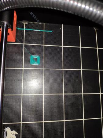

Buongiorno, potrei dire nuovo giorno nuovo problema con la ghost 5.
Ho provato a mandare un cubo di calibrazione in stampa, dalle impostazioni di cura le dimensioni dovevano essere 20x20x20 e me lo doveva stampare al centro del piatto:
Nella realtà però le dimensioni sono venute di circa 10x10 e me lo ha stampato sul lato sinistro
Inoltre la linea che fa sulla sinistra per pulire l'estrusore è iniziata prima e non è continuata per tutta la profondità del piatto come faceva  nelle stampe precedenti.
Ho provato a rifare il gcode, formattare la sd, reinstallare Cura e niente è cambiato.
Andando a muovere gli assi da lcd ho notato che mandando l'asse Y a valore max (cioè 255mm) mi arriva a metà della corsa reale, anche se sul lcd mi segna 255. Stessa cosa per l'asse X, mentre il Z non sembra avere questo problema.
Sono quasi certo che sia colpa mia in quanto ho cambiato i valori degli step/mm degli assi e dal quel momento mi da problemi, la cosa strana è che lo avevo fatto anche per l'estrusore senza avere alcuna complicazione.
Ho provato a rimettere quelli di default, ma il problema persiste.

Reinserito i valori di fabbrica hai salvato in memoria prima di spegnerla? Hai verificato i valori che hai adesso?
Sembra che tutti i valori scalati al 50% ... Per curiosità che valori avevi dato al cambio di step mm?

Colpa mia, mi sono accorto che i valori di default erano X80 Y80 Z400. Invece io pensavo che fossero X40 Y40 Z400.
Adesso ho messo i valori giusti è tutto funziona.
