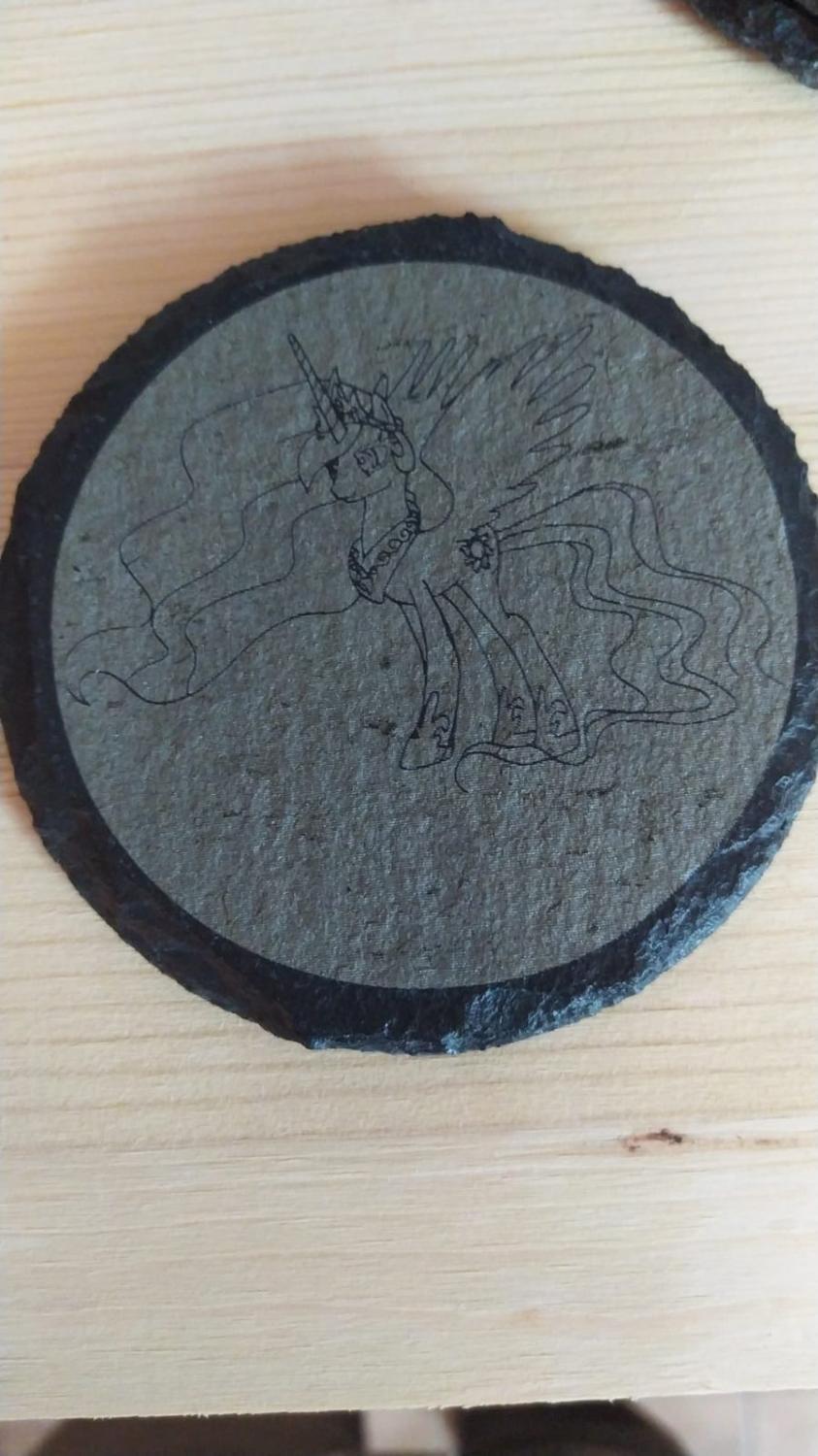

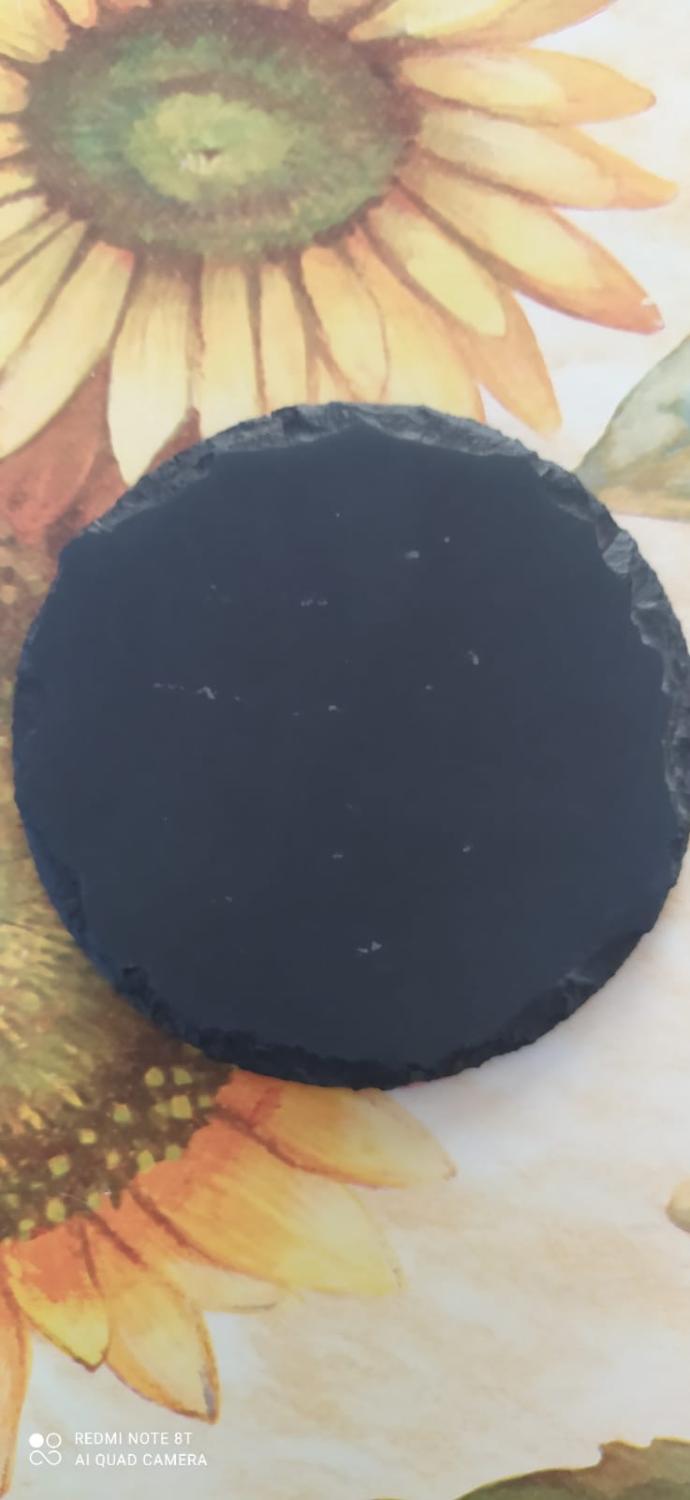

Killrob Inviato 15 Ottobre 2021 Inviato 15 Ottobre 2021 ... ma con la levigatrice orbitale che mi sono comperato e grana da 215 adesso posso riutilizzare i sottobicchieri in ardesia che sono venuti male o che non mi piacciono. come era e come è diventata 2 Cita
mcmady Inviato 15 Ottobre 2021 Inviato 15 Ottobre 2021 E vai che si riparte... Cancellata la lavagna si riscrive.... 1 Cita
Alfaone78 Inviato 16 Ottobre 2021 Inviato 16 Ottobre 2021 Il 15/10/2021 at 20:17, Killrob ha scritto: e come è diventata Expand Però hai perso la superficie opaca che ti faceva contrasto con l'incisione. Dovresti sabbiarla in superficie e avendo capito il tipo che sei una sabbiatrice sotto il gonnellino la trovi (rif Eta Beta per i più giovani 🤣🤣🤣) Ciao 2 Cita
mcmady Inviato 16 Ottobre 2021 Inviato 16 Ottobre 2021 Mah.... Mi sa che qui giovani giovani ce ne sono veramente pochi....😂 2 Cita
muffo Inviato 16 Ottobre 2021 Inviato 16 Ottobre 2021 Il 16/10/2021 at 04:59, Alfaone78 ha scritto: Però hai perso la superficie opaca che ti faceva contrasto con l'incisione. Dovresti sabbiarla in superficie e avendo capito il tipo che sei una sabbiatrice sotto il gonnellino la trovi (rif Eta Beta per i più giovani 🤣🤣🤣) Ciao Expand Credo che la parte opaca sia quella laserata 1 Cita
Alfaone78 Inviato 16 Ottobre 2021 Inviato 16 Ottobre 2021 Il 16/10/2021 at 06:31, muffo ha scritto: Credo che la parte opaca sia quella laserata Expand In effetti hai ragione...di sicuro l'effetto è laserato! @Killrob qualche settimana fa alla Lid_l vendevano la levigatrice a nastro manuale che si poteva montare pure al tavolo.erq perfetta per questo lavoro. Inoltre ti consiglio per la prossima volta di attaccarr il sottobicchiere ad un pezzo di legno con un po di colla a caldo per evitare di asportare dita🤣🤣🤣 1 Cita
Killrob Inviato 16 Ottobre 2021 Autore Inviato 16 Ottobre 2021 La parte bianca che si vede nella prima foto è quella incisa, le immagini sull'ardesia è meglio farle in negativo, rendono di più. Cita
