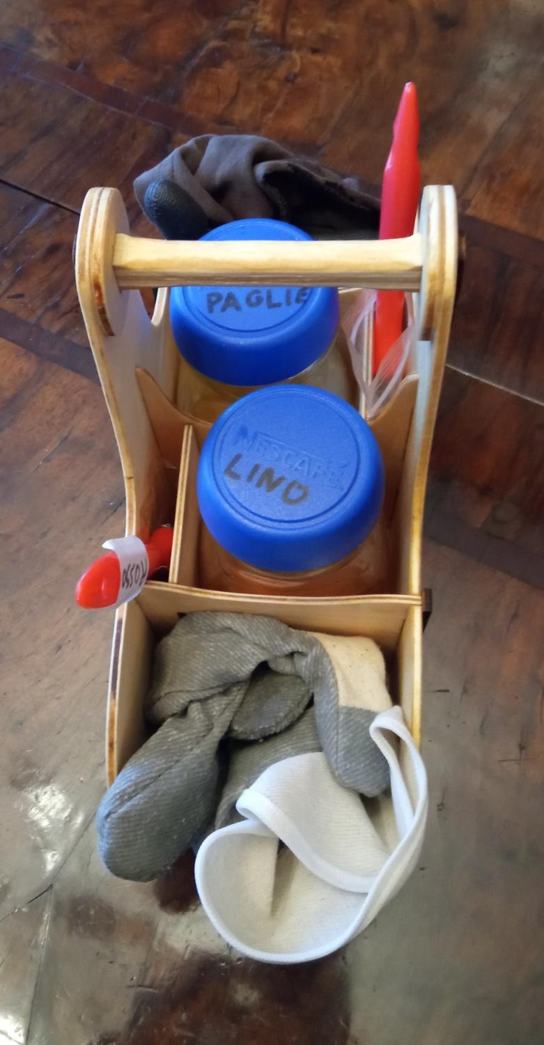

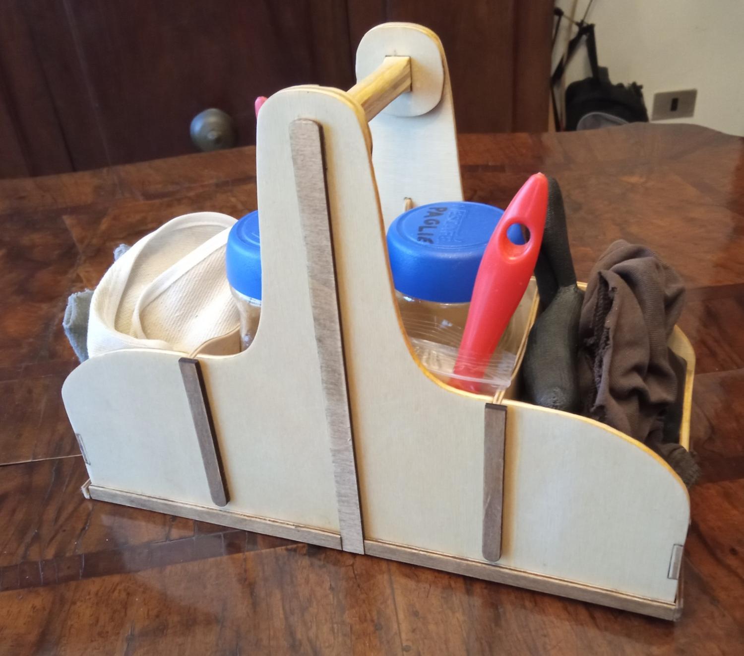

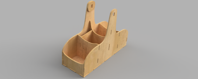

Una cosa divertente del taglio laser e' potersi costruire degli attrezzi personalizzati: dato che i miei oli preferiti sono il paglierino e il lino mi sono costruito una cassetta fatta su misura per portare solo questi:
I vasi sono due barattoli del Nescafe.
Dato che l'altro giorno ho fatto il maestrino con @Killrob e @Lirin su come sia facile tagliare dritto gia' che c'ero ho tagliato quei listelli per le cornici color noce 😛, coprono gli inserti che con il brucino non sono proprio bellissimi. Per altro si puo' lasciarli sporgere ~1mm per poterli cosi' piallare ma il contorno scuro un po' resta lo stesso (non nel render ma quando lo tagliate):
E' una affare molto personalizzato ma se volete vi lascio i file per farlo, il legno e' pioppo laminato da 3mm e 4mm.

55 minutes ago, Lirin said:
Come hai fatto il manico? Sembra un ramo sistemato con un coltellino ma non capisco
Era uno scarto di un traverso che avevo in giro, in pratica e' un avanzo di un laminato da 2-3cm, dopo averlo inserito  ho dato una smussata agli angoli per arrotondarlo.
